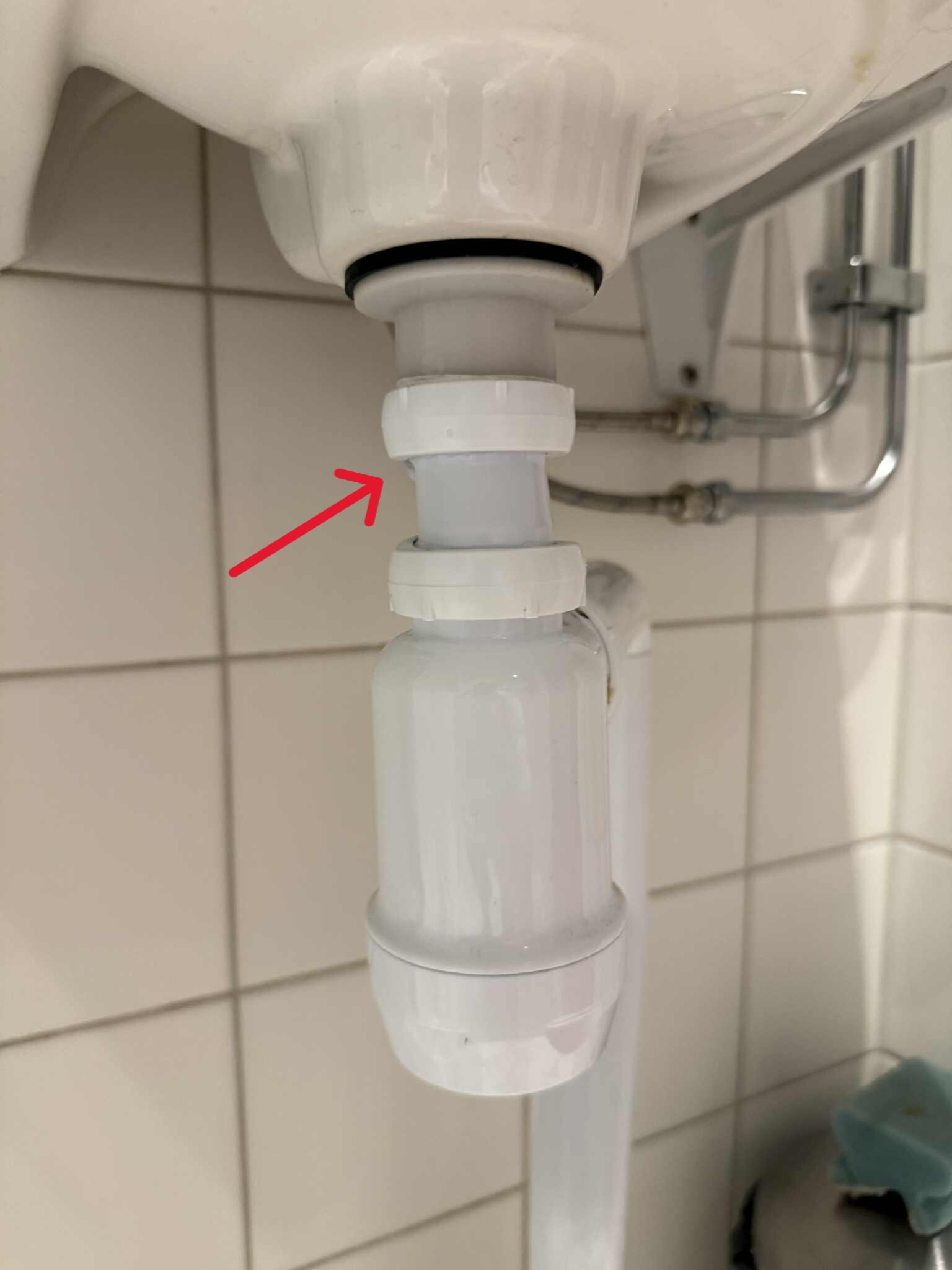

Vi har inte spolat vatten i vårt tvättställ på 2 veckor eftersom den gamla blandaren gick sönder och vi har väntat på att få en ny levererad. Nu när den nya är installerad läcker plötsligt avloppet ovanför vattenlåset där jag markerat på bilden!
Kan någon packning där ha torkat ut under de två veckorna och kommer den bli bättre av att ha blivit lite "spolad på"?

Hej och välkommen till forumet @Christoffer3 👍C Christoffer3 skrev:
Som redan nämnts så sitter inte den övre muttern rätt i sina gängor. Det syns tydligt att muttern är sned på gängan från bottenventilen.
Kan absolut ha blivit så när du skruvade på blandaren.
Lossa och gänga på den rätt så blir det tätt.
Dessutom så har faluplasts vattenlås fastvulkad gummitätning, så det är svårt att få gummipackningen "på sniskan"...
Stort tack!! Jag lossade och drog fast den igen, den satt dessutom väldigt löst! Nu är det tätt!Krilleman skrev:
