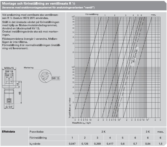

Har nya radiatorer, även nydragna rör, så kanske vore läge att justera in det lite också.
Försöker förstå mig påmedföljande diagram men vet inte alls hur den ska tolkas.
Måste jag mäta tryck eller hur går man till väga egentligen?
eller ska jag slänga den, vänta till vintern, och sen strypa utifrån den effekt de förbrukar.

Detta diagrammet är väl mer till för rörmokare. Jag har även svårt att förklara eftersom jag inte har min gamla goa lärobok i installationsteknik till hands just nu. Om du ska göra detta själv så skulle jag varmt rekommendera den
http://www.bokus.com/bok/9789188558381/installationsteknik-ak-for-v/
Men du kan inte bara gå efter det diagrammet utan inställningen på radiatorn måste räknas ut med hjälp av diverse formler (som står i boken ovan) samt värden du får från värmepannan som förser radiatorn med varmvatten. Det är då värden så som varmvattentemperaturen, flöde och tryck som är intressanta.
Hoppas här finns någon rörmokare eller VVS-projektör som kan hjälpa dig lite mer!
