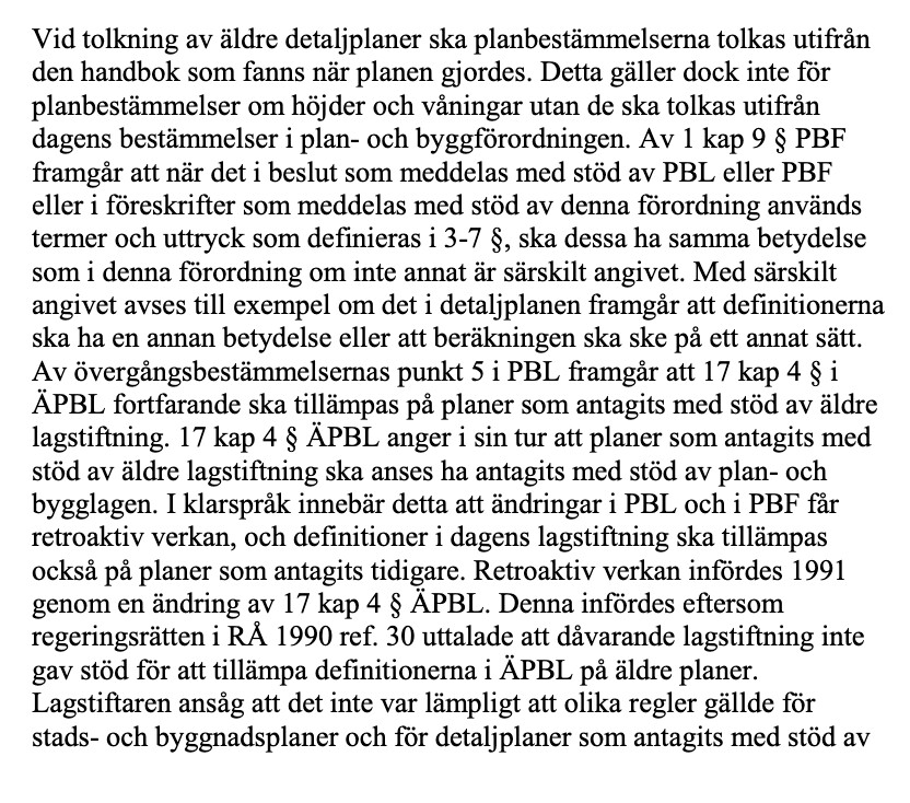

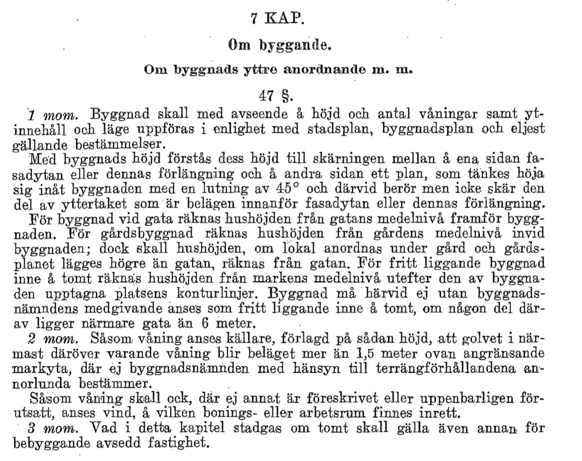

Nu har jag kollat upp i Kungliga Majestäts Byggnadsstadga 1947 som var aktuell när plan bestämmelsen för vårt område beslutades 1949.D datja skrev:
Ganska tydligt hur höjdkraven skall tolkas kan man tycka.
Skall bli intressant att höra vad bygglovshandläggaren har att säga om detta påpekande.

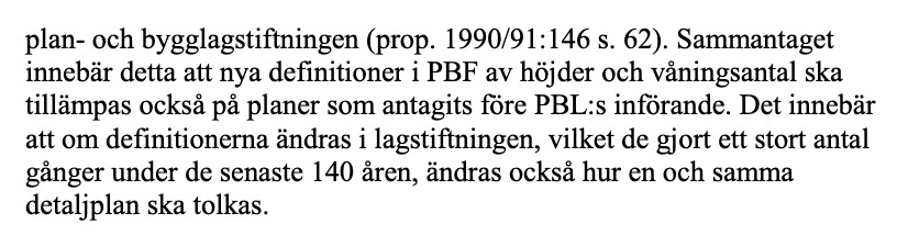

Bestämmelser om byggnadshöjd ska tolkas enligt dagens regler i PBF även om andra regler och praxis rådde när planen upprättades. Har att göra med lagändringar på 90-talet. Läs Boverket, s 23-
https://www.boverket.se/globalassets/publikationer/dokument/2014/definitioner-pa-byggnadshojd.pdf
Tack för det Claes.Claes Sörmland skrev:
Både den gamla stadgan från 1947 och Boverkets publikation från 2014 är tämligen tydliga hur höjden skall beräknas och att det är motsvarande byggnadshöjd och inte nockhöjd som avses.
