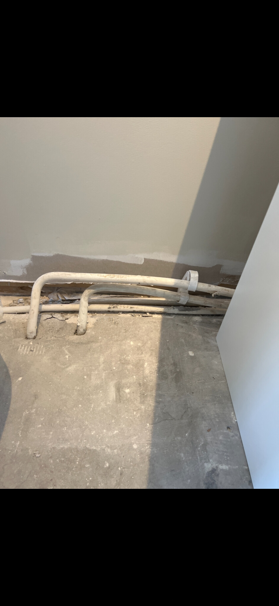

Hej. Jag har vattenrör kall/varm som kommer upp ur golvet och som ska förse diskmaskin och handfat i kök med vatten. Diskmaskinen kommer stå framför rören men tror reglerna säger att själva droppskyddet ska vara hela vägen in till väggen. Min fråga är hur jag gör med droppskyddet? Ska man klippa ur och sedan täta skarven och där rören går upp med något? Nån form av manschett ?
  • Ledningar fastsatta med clips längs en vägg, med synlig betonggolvyta och målad vägg som inte når ända ner till golvet.
BirgitS
Det behöver vara tätt under där det är skarvar/kopplingar på vattenrören men hela rör behöver inte skyddas under. Eftersom jag inte ser någon koppling på din bild behöver inte golvskyddet gå ända in till väggen just där. Det är nog däremot viktigt att golvskyddet går lite framför framkanten av diskmaskinen så att du ser/känner om det rinner ut vatten från golvskyddet. Djupet på Tollcos diskmaskinsunderlägg är bara 50 cm så det når nog inte fram till väggen: https://www.bauhaus.se/diskmaskinsunderlagg-tollco-d60-foolproof-60cm
Annars tätar man genomföringar i golvskydd med stosar och/eller tätningsband, t.ex. den här:
https://www.bauhaus.se/tatningsset-tollco-10-st-stosar-gra
