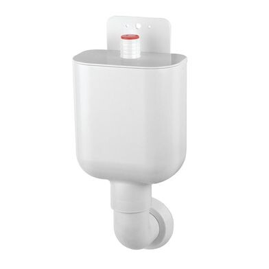

Jag håller på och bygger att badrum och vill montera ett tvättmaskinsalopp från Faluplast. Är det någon som har erfarenhet om hur man tätar i väggen enligt Säkert vatteninstallation. Normalt så går avloppsröret igen om vägg och så sätter man en krage kring röret som limmas på väggmattan. Men hur man gör med denna spillåda undrar jag nu. Vit spillvattenlåda med anslutning för tvättmaskin från Faluplast, monterad med krage enligt Säkert vatteninstallation, på vit bakgrund.
Kan du inte ha ett 50mm rör ut genom vägg med manchett runt och sen en gummimuff i det som minskar till 32/40 som göms bakom den vita ringen på bilden?
Det bygger för mycket då rören måste sticka ut ifrån väggen 60 eller i vart fall 40 mm
Ja just ja, sorry. Jag funderar lite på samma och har landat i att dra ner röret i golvbrunnen istället.
Lennart D Lennart D skrev:

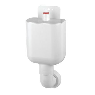

Jag håller på och bygger att badrum och vill montera ett tvättmaskinsalopp från Faluplast. Är det någon som har erfarenhet om hur man tätar i väggen enligt Säkert vatteninstallation. Normalt så går avloppsröret igen om vägg och så sätter man en krage kring röret som limmas på väggmattan. Men hur man gör med denna spillåda undrar jag nu.[bild]
Ser rätt ut på vägg genomföring. Du behöver inte limma kragen !
Förutsätter att lådan är ett slags vattenlås. Då behöver du bara sticka ner tvm- slangen i muffen. Klart ! ✌️
