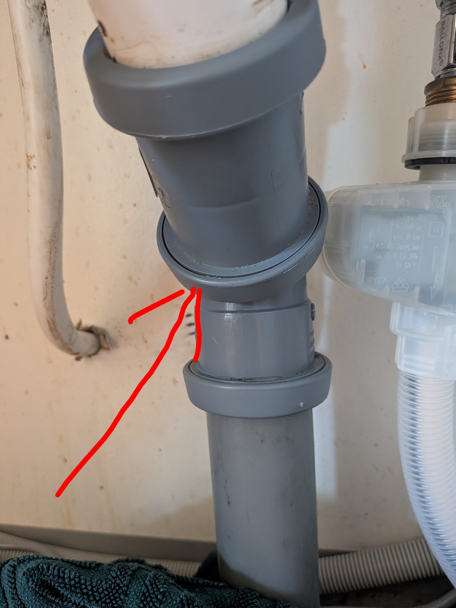

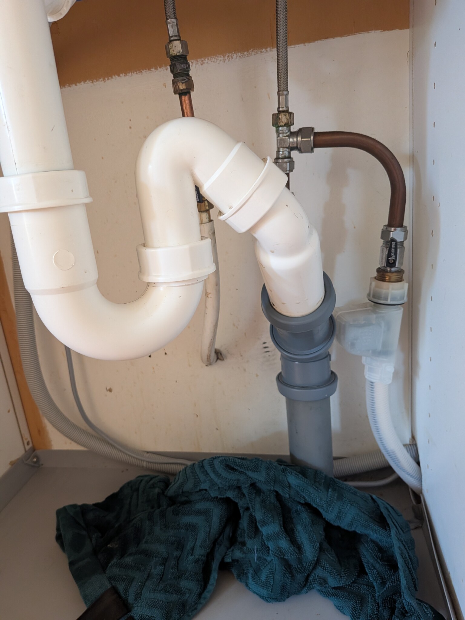

Har rensat avloppet i köket idag, och får inte denna kopplingen tät. Oavsett vilket håll jag vrider åt, så drar det inte tätt, det går bara runt.
Hur gör jag?
  • Underskåpsavlopp med grå rörkoppling som inte tätar, markerad med röda pilar. Oro för otät anslutning vid rörens sammanfogning.
  • Under diskbänken med VVS-rör och en anslutning som inte tätar.
Du har inte tappat en gummiring eller något sånt?
De där kan vara knepiga att skruva ihop, har man det minsta fel vinkel så biter dom inte.
Den där hade jag aldrig isär alltså. Jag hade bara isär de vita rören
Stefan N Stefan N skrev:
Det är väl en flex? Byt isåfall till en ny. [länk]
Jag har ingen aning vad den heter, menar du att om det droppar där så är den antagligen sönder? Att det inte "ska" gå att skruva den tät?
Nej, den där hade jag aldrig isär.
Byt om den läcker. Kostar några tior.
