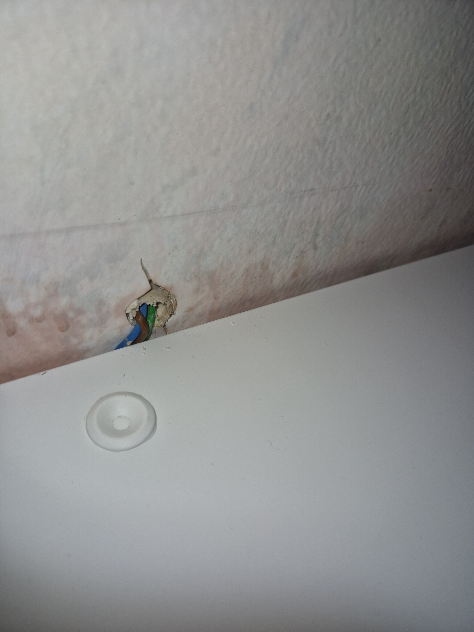

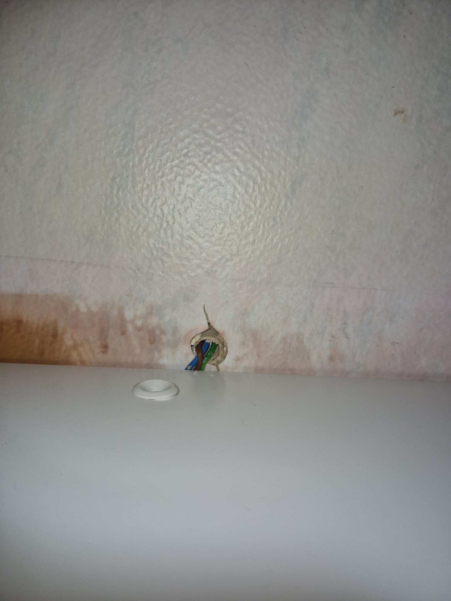

Fick hjälp att skruva upp nya badrumshyllan och upptäckte då att kablarna från väggen låg fria utanpå. Är det bara att ta ner allt och göra om eller kan jag täta detta på något sätt? Kablarna är superspända mot väggen.

Det var kanske inte så snyggt men det är inte farligt. Täta hade jag inte gjort. Bara lämna det.
Kabeln är ju skalad i höjd med väggen så går det inte att dra fram mer av kabeln kommer det ju behöva se ut så där med ledarna...

Det ser inte ut som en kabel, utan lösa ledare i ett rör.
Intet och 2 till
Det där är FK/FQ som tittar fram ur ändan på ett VP-rör. Enkelisolerad installationskabel som skall ligga i en kapsling så att man får dubbel isolering. Aldrig bra att ha den fritt i rummet, speciellt inte i ett badrum. Det bästa vore om elektrikern satte en dosa över hålet och gjorde en skarv inne i den till badrumsskåpets armatur. Dosa skall vara avsedd för utrymmet. Alternativt flytta hela skåpet uppåt.
Dra om kablarna hjälper inte eftersom de fortfarande hamnar utanför en kapsling. Isåfall får man dra om med dubbelisolerad kabel och avmantla den inne i VP-röret.
En acceptabel nödlösning borde vara att trä på ett "avskal" från en kabel som skyddar FKn där den är åtkomlig. Alltså från några cm in i VP-röret till kopplingsutrymmet i hyllan/skåpet.

Om man får göra det, så är det väl OK. Vet att min elektriker gjorde det för svagström inne i elcentralen. Nu var ju TS kablar för korta och måste ändå bytas.
Enkelisolerade ledare som ligger klämda mot kanten på skåpet borde väl betyda att där finns risk för skav. Med anda ord inte valfritt att göra om.
@Elin Mattsson Betyder "superspända" att ledarna är utsträckta för att de är för korta, eller att de är fastklämda mellan kanten på skåpet och väggen?
Intet
Som sagts. Höj badrumsskåpet några cm. Så blir kablarna varken spända eller exponerade.

Det är lösa ledare i ett rör
Ja, jag hade ju räknat med att jag skulle få skåpet rakt ovanpå befintligt hål i väggen. Men så är risken eller priset jag fick betala för otydlig kommunikation.
Tack för tydligt svar.
