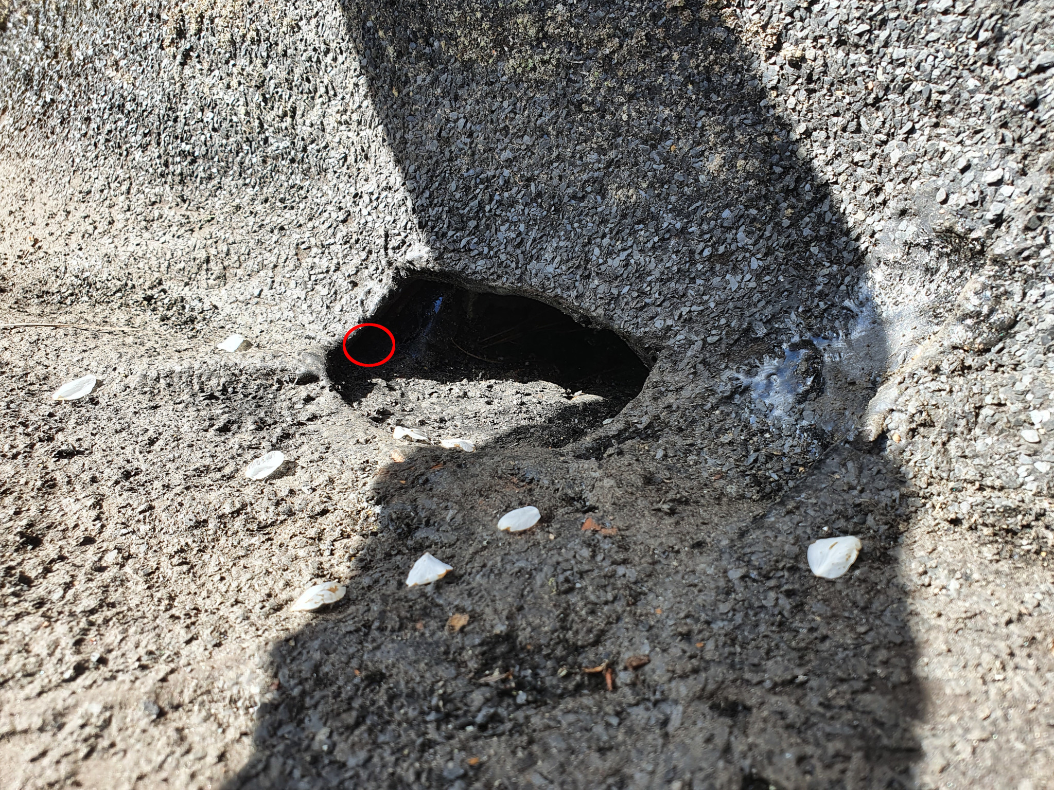

Precis vid kanten av plåten som leder till stupröret har det bildats en liten grotta i takpappen på vårt platta garagetak. Givetvis tar det nyfikna regnvattnet den vägen istället för den gamla vanliga tråkiga nedför stupröret och hittar därmed in i garageväggen till stort förtret för isolering och gips.
Jag har försökt täta detta med Trebolit Asfaltkitt, men den är för lättrinnande, det går inte att bygga upp en "vägg" mot grottan. Jag har en tanke om att grunda genom att spruta grottan full av akrylfog och sedan försöka måla "väggen" med asfaltkitt. Det jag inte vet är hur den mixen kommer stå emot framtida värme och kyla.
Nån som vet besked, eller ännu hellre, har ett bättre förslag?

Det syns dåligt, t om från nära håll, men jag känner med fingret att det finns ett hål/en tunnel där cirkeln visar.
Närbild av ett husgrundshörn där ett hål syns framför en metallist, omgivet av små vita stenar.
Bild på en stenmur med ett markerat hål eller tunnel vid marken omgivet av småsten och löv.

Men vänta nu, vad är det stora hålet över huvudtaget?
För övrigt ser det ju riktigt jävligt ut men det vet du kanske om ;)

Jag är medveten om att det ser ut att leda till Mordor, men det är öppningen som leder till stupröret.

Ja vill du försöka något så är väl steg 1 att rengöra allt så all skit och löst material försvinner och då försöka komma på en plan. Jag skulle utifrån det jag ser på bilderna (kan eventuellt vara missledande) rekommendera att du bokar in en takläggare som gör om hela taket.
Det finns faktiskt inte särskilt mycket löst bröte på bilden, jag sopade innan jag tog bilden, och de vita fläckarna är blomblad från körsbärsträdet.
Jag kan mycket väl tänka mig att lägga om taket, men helst inte i år, jag hade redan hela semestern planerad med andra projekt då det här dök upp. Jag är fullt nöjd med en nödlösning som håller ett år.

Jaha okej ja då är pappen riktigt trött.
Jag har svårt att se hur man ska lösa det där så det blir bra men du har ju inte så mycket att förlora.
