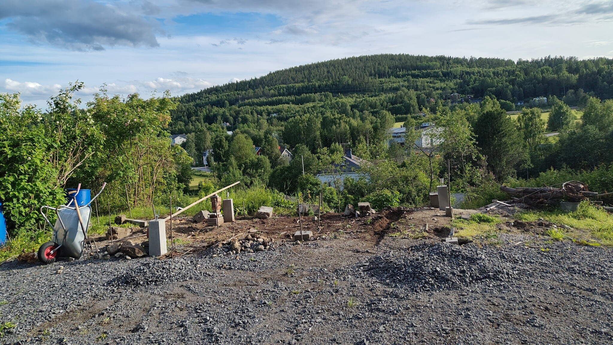

Jag ska bygga bastu av byggsats, timrad utomhus, från Botniastugan. Med strålande utsikt. Men väntar på leveransen ännu.

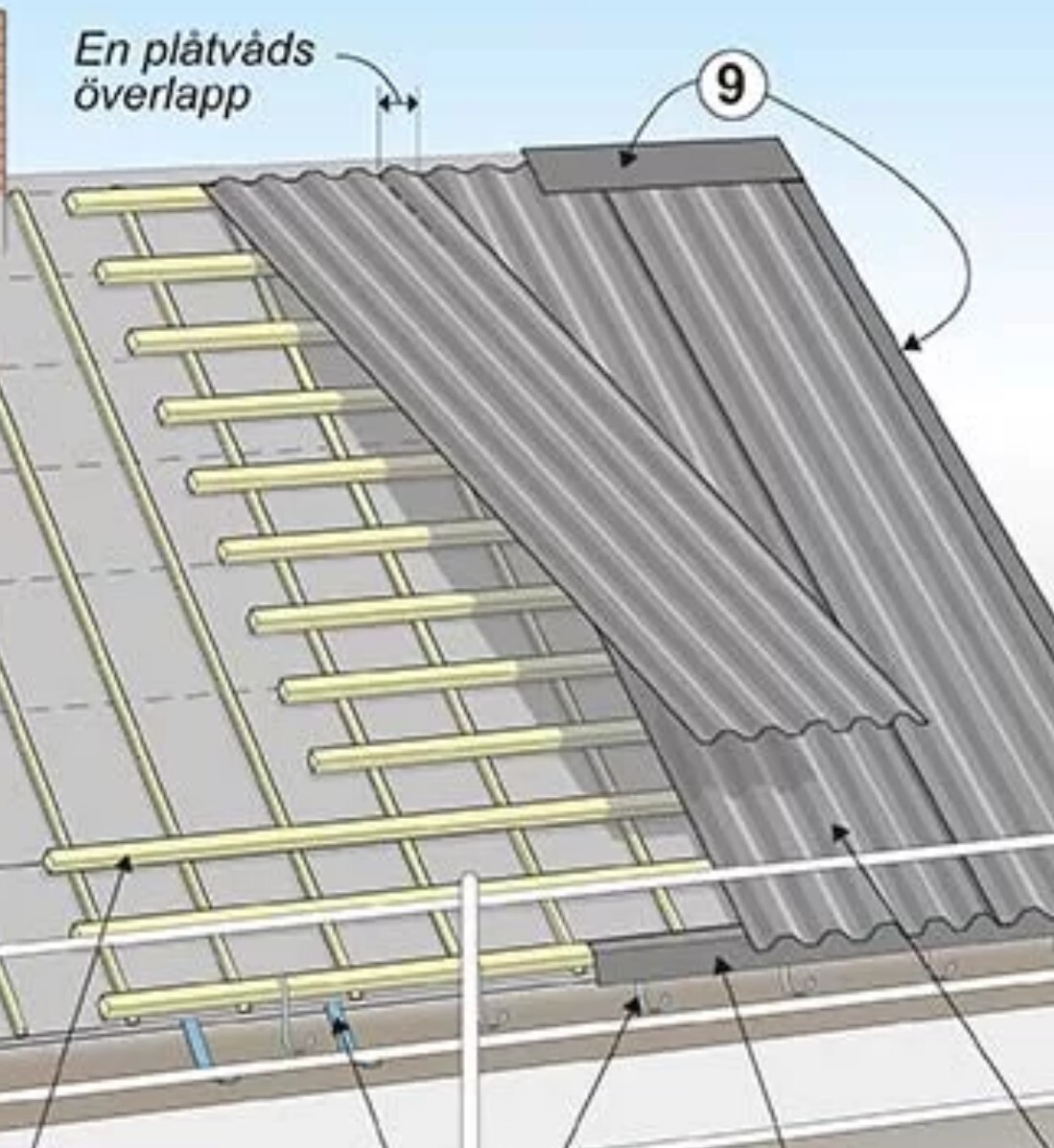

Ska på taket sätta underlagspappen som ingår, sen sätta ströläkt och bärläkt och skruva på gammal pannplåt jag har över, med galvad farmarskruv, och skruvade taksteg. Så långt är allt enkelt. Undviker den shingel som ingår pga anledningar, bland annat försvårad taksäkerhet som förblir tät.

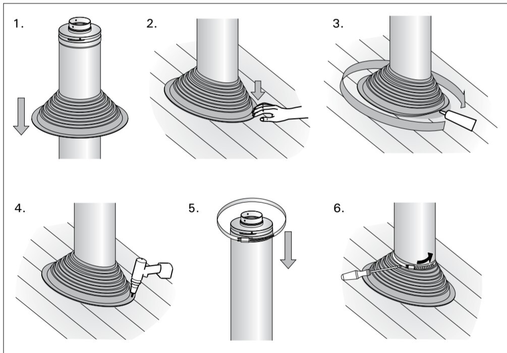

Men det är ju vedeldat och en Harvia whp skorsten ska genom taket. Att då bara sätta regnhuven på plåten och vara glad är säkert nice. Men i så fall kommer ju vatten som tar sig ner till underlagspappen att rinna ner i isoleringen.
Frågan:
Ska jag sätta regnhuven på plåten eller på underlagspappen?
Kan jag sätta regnhuven direkt på underlagspappen? Enligt konstens alla regler. För att sen bygga plåt över med lite plåtslageri, ex som DM tak på YouTube. Snyggt och prydligt.
Alternativet är att täta med underlagspapp runt skorstenen i de steg som finns för det, med underbeslag. Som hos DM tak
För att sen montera regnhuven synligt på plåttaket. Vilket inte känns kul, snyggt eller enkelt.
Har ni förslag på lämplig lösning?

Tillverkaren rekommenderar att sätta tratten på shingeltak med silikon och skruv. Borde funka på underlagspapp också?

Plåtstos på plåttak är inte helt självklart, även gummistos rekommenderas.Matti_75 skrev:
Hade tänkt komma undan med lite hemmapulande av den galvade pannplåten så det blir enligt, med silikon runt kanten. Och så ett rejält skydd med gummistos under. Känns svårt att få tag i galvade takdetaljer.
