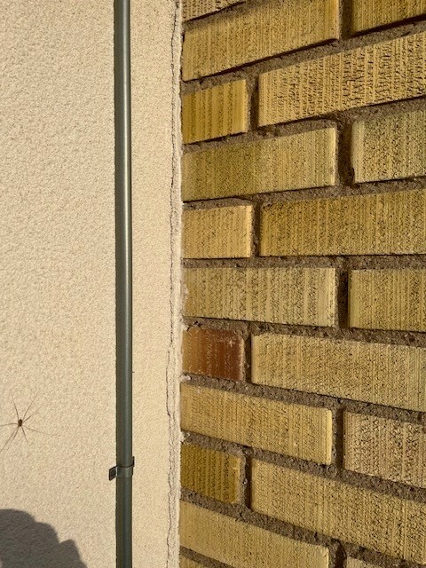

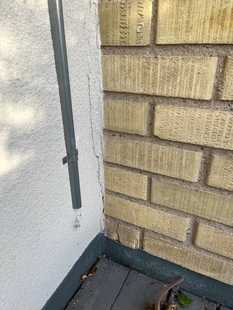

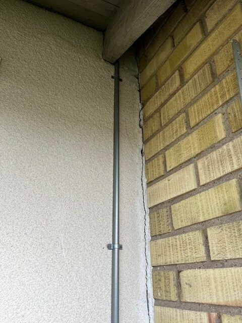

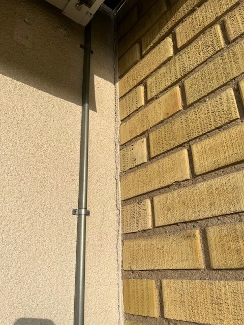

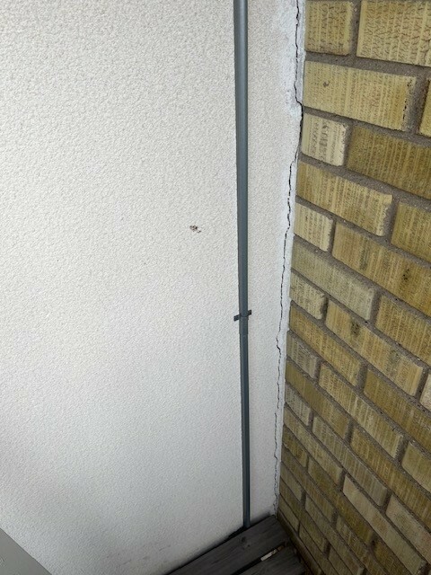

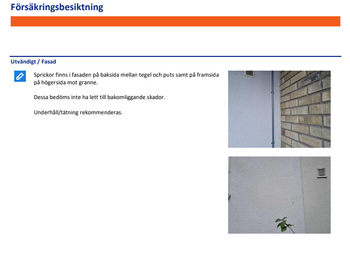

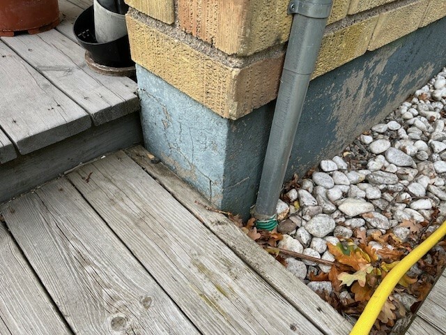

Vi flyttade i våras in i ett radhus från 60-talet. I fasad och sockel finns sprickor som i besiktningsprotokollet bedömdes som en "mindre brist" med det rekommenderade åtgärden "underhåll/tätning rekommenderas".
Är det någon som vet hur man bäst åtgärdar sprickan i fasaden samt i sockeln? Vad kan hända om man inte åtgärdar sprickorna?
Tacksam för svar!

Mellan tegelfasaden och putsfasaden bör man friskära putsen som ligger an teglet så att en rörelsemån skapas och därefter fogas med en elastisk mjukfog i lämplig färg..
https://www.casco.se/sv/foga/smp/casco-multiseal-byggfog.html
Putsen på sockeln behöver knackas ren ifrån all lös puts innan putslagning görs..
cpalm
Hej och tack för svar! Från teglet till sprickan är det ca 2-5 cm varierande längs sprickan. Så det är väl för mycket för att täta med mjukfog om man skulle knacka bort allt fram till sprickan? Eller?
Vad gäller sockeln, tror du alltså att det ligger ett lager puts/bruk utanpå en bärande del av sockeln?
Tack!
