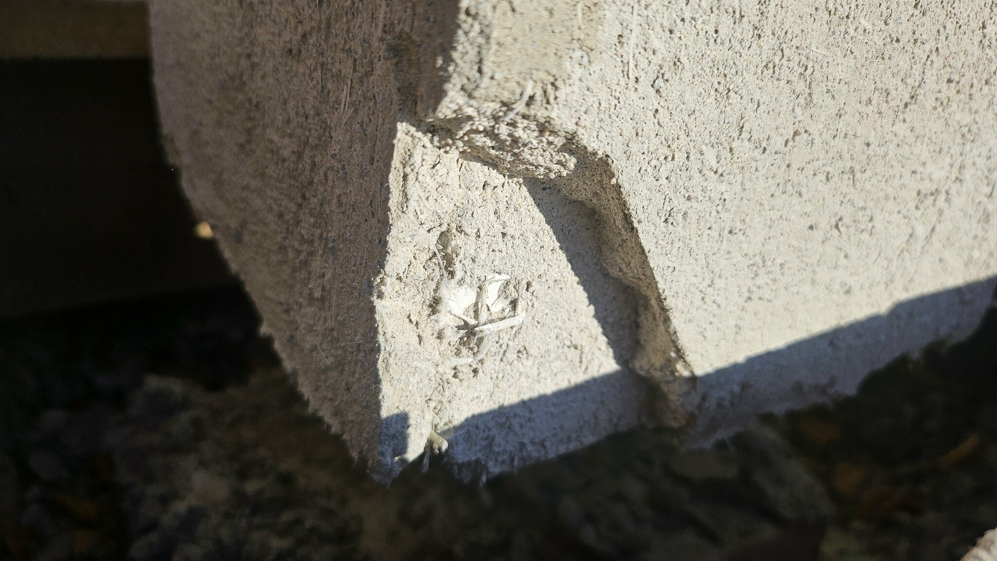

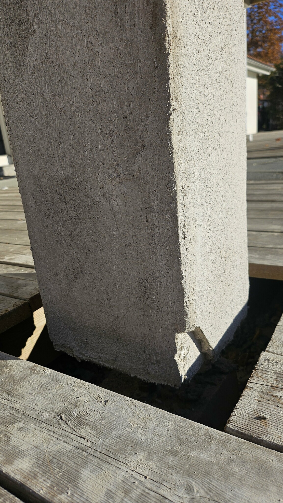

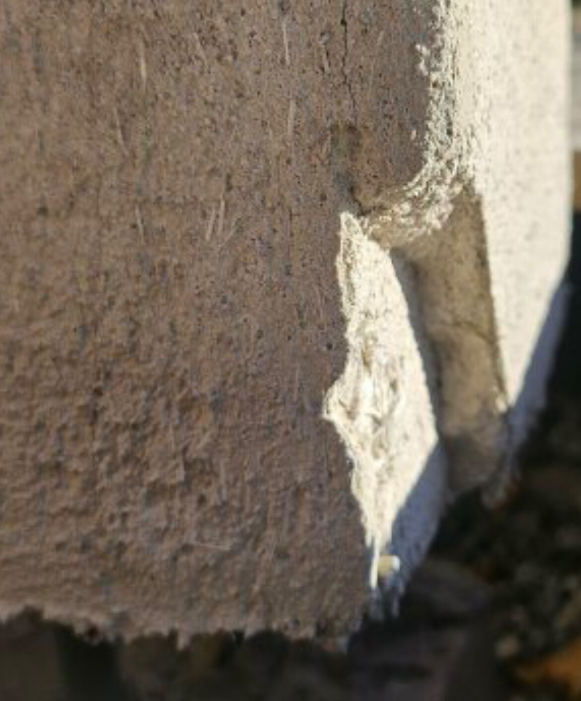

Putsat på fibercementskiva som sitter på 10mm distanser mot limträ-pelare.
Weber 261. Det sitter som ni ser i första påslaget ordentliga förstärkningar för hörnen, glasfiberdelen överlappar varandra runt hela pelaren. Lagt vått i vått så att säga när det putsats.
Varför spricker det? Är andra påslaget för tjockt?
Har Weber EF-nät hemma. Skulle det räcka att knacka bort 3-4cm på den sidan som separerar (typ så som jag börjat) hela vägen upp längs pelaren, sen lägga EF-nät i 261-bruk så det täcker nätet, och sist lägga på 4-5mm puts till ovanpå nätet?

Du får läsa på har för mig att detta bruk ska slås på i två omgångar med en totaltjocklek på 8-10mm så du har för tjockt helt enkelt..
De flesta putsbruk är känsliga för tjocka lager..

Ja det andra lagret är ca 8-9mm, så det ligger kanske 2-3mm över max tjocklek men trodde inte det skulle vara så känsligt, speciellt med fiberarmerat bruk.
Men går det att lägga på EF-nät som jag skriver och lägga ett 4mm lager på det?

Är detta inte tjockare?
Tycker det ser tjockt ut!

Ja du har rätt, är 12+mm när jag måttade nu. Skit också.
Jag tänkte när det stod 8-10mm total tjocklek att lite tjockare inte borde påverka negativt. Srod inte max tjocklek.
Vad finns det för lösning? Går det göra som jag skrev att knacka loss runt hörnen några cm in på varje sida så man får hörnen att binda vått i vått, näta, putsa på 4+4mm?
Eller kan man lägga på nya hörnskydd direkt bara ovanpå befintlig puts, men se till att det är bara ca 4+4mm?
