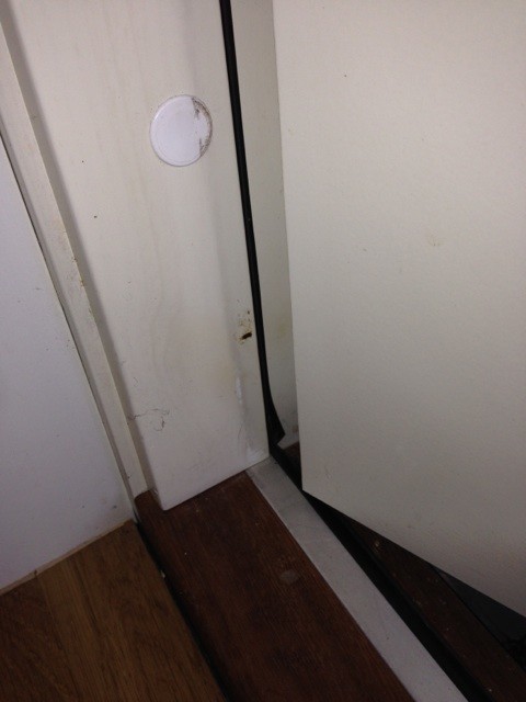

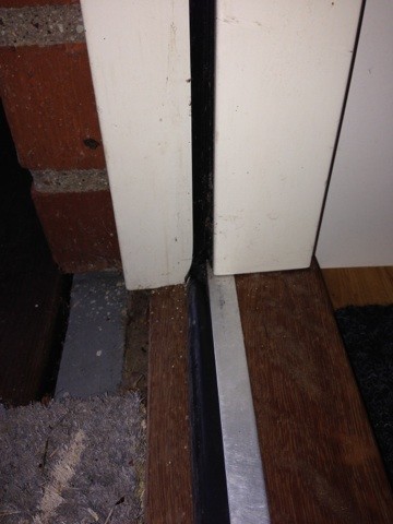

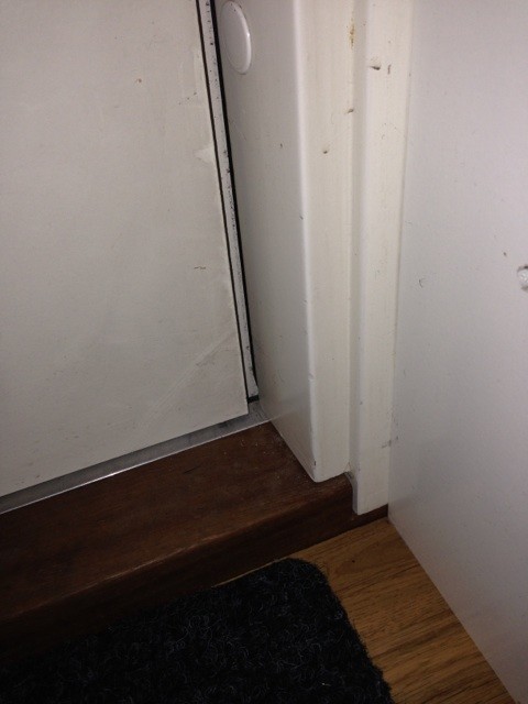

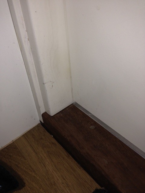

Köpte i förra veckan en ny leksak, en IR termometer.
Scannat av fönster och dörrar och som jag anade så drar det endel från ytterdörren samt från dörren till groventren.
Hur tätar jag dessa på bästa sätt? Kan jag sätta en till list på ytterdörren så att den listen sedan ligger emot den svarta?
Ska få hem tätningslist i nästa vecka som jag tänkt ha till några fönster. Vit list som är rund och ihålig, som ett rör, vet inte vad dem kallas. Den fästes med silikon av nåt slag.
När jag körde med ir så var det runt 9-10 grader på karmen i det nedre partiet på den sidan låset sitter på, i övrigt runt 14-15 grader. Så det är just längst ner i hörnet det drar som mest.

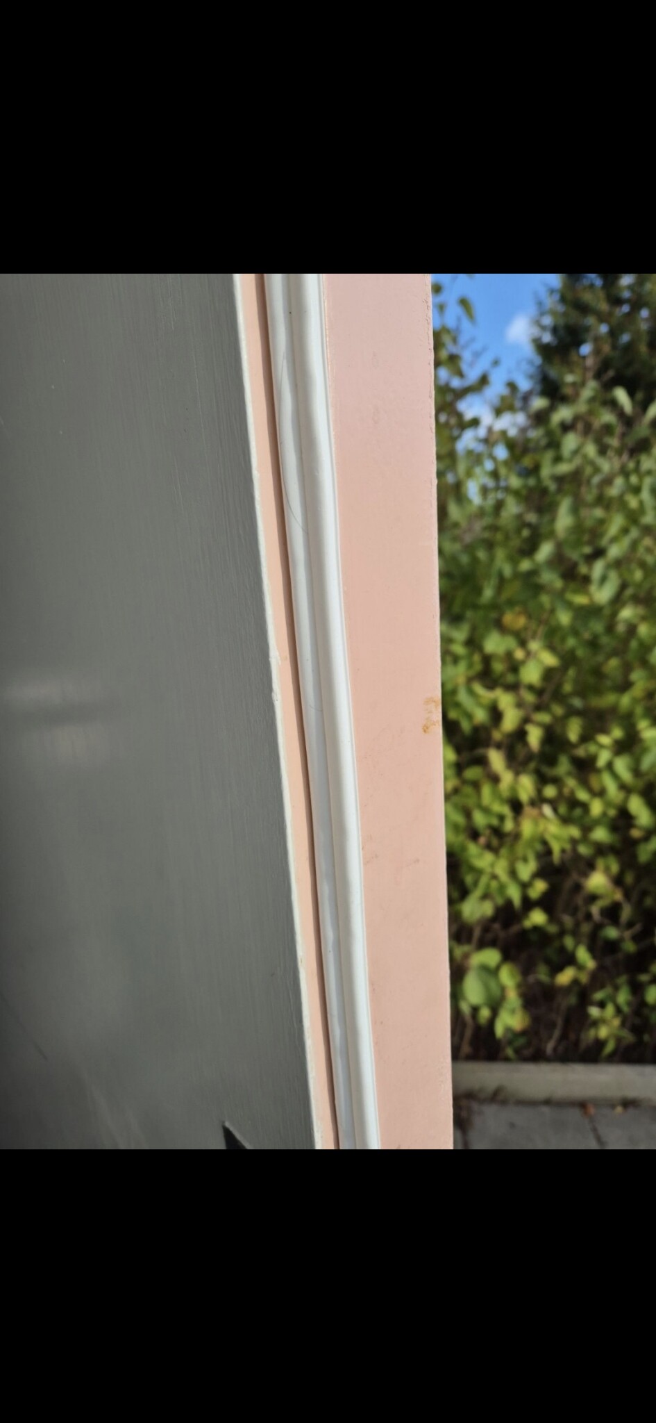

Vi hade samma problem med att det drog från en hörna på ytterdörren.
Hade vanlig självhäftande P-list hemma som jag satte på dörren på det parti där det drog.
Kanske inte helt korrekt eller den snyggaste lösningen men det hjälpte

Fan va smutsigt det såg ut nu när jag såg bilderna, bäst o visa tanten så hon får städa lite bättre
När du satte din list på det stället det drog ifrån, blir det då inte en liten glipa just där den listen slutar? Blir väl bättre än ingen list alls kanske men tänkte att om man sätter längs runt på hela dörren så borde det bli en mer jämn täthet?

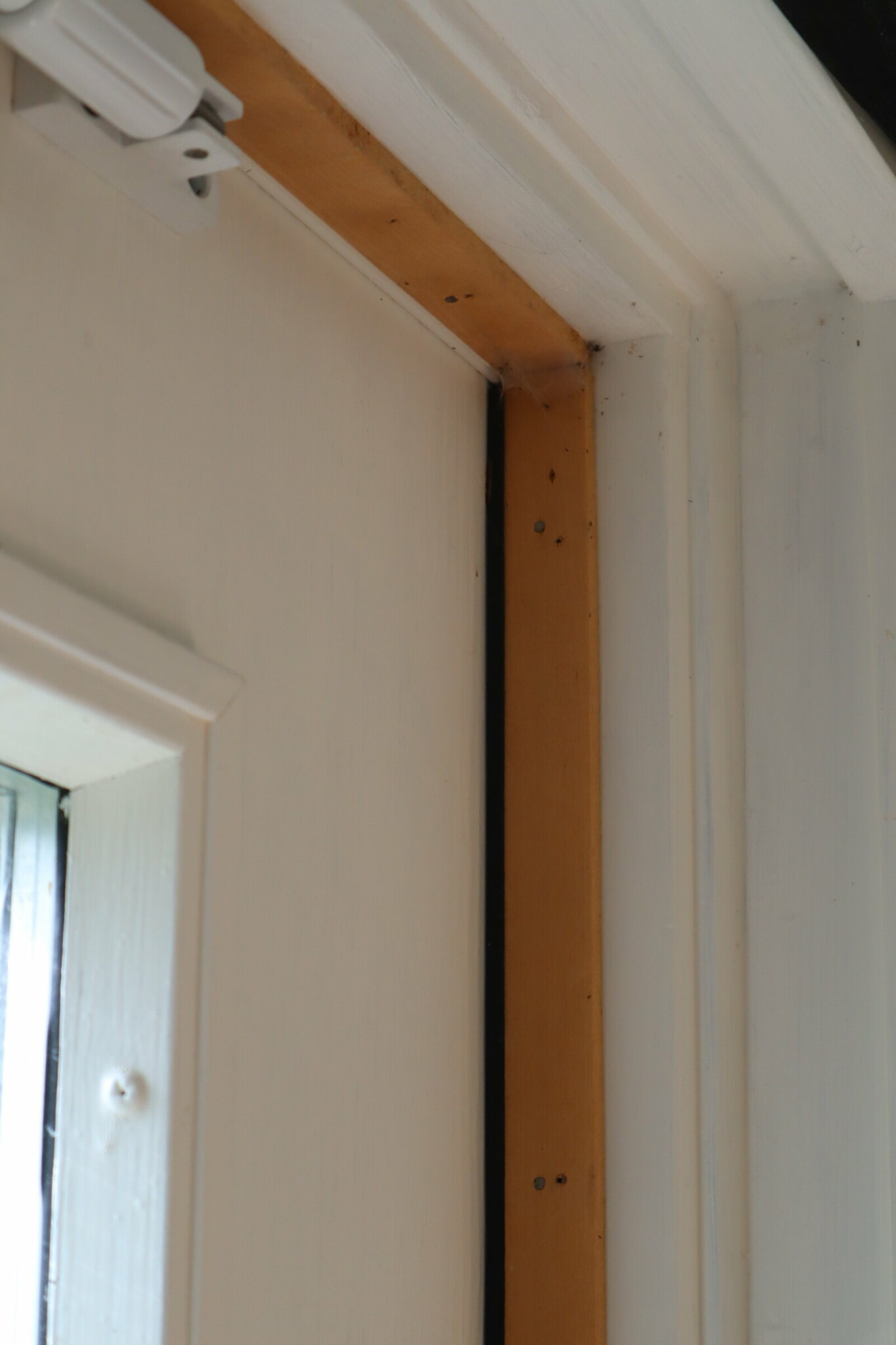

Jo, det blir en glipa som det drar ifrån. Har prövat det på mina gamla skeva dörrar.
Nu i somras bytte jag de gamla listerna mot nya fräscha spänstiga. Det räckte dock inte riktigt eftersom min dörr skevar ut både i neder- och överkant på hantagssidan. Jag fick återmontera mina tidigare dubblerade lister. Dvs jag har spikat på en 10mm tjock trälist innanför dörren på handtagssidan samt i ovankant. På den har jag satt ytterligare en tätlist som går mot insidan av dörren, så jag nu har dubbla lister. Har dessutom satt en extra list i bakkant av dörren, och en list på nederkanten av dörren som tätar mot tröskelblecket. Nu verkar det inte dra ens när det blåser rejält.

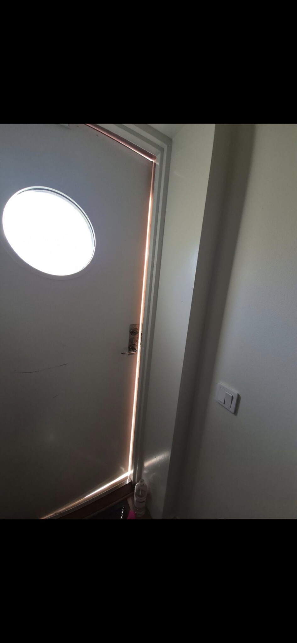

Har du bild på detta har samma problem hemma och drar i nedre kant ? Satte en tätningslist men gripan är kvar .Oldboy skrev:
Fick ta bort halva listen då dörren ej gick att stänga utan att man måste slå igen den . Drav att klippan nere är kvar . Den är mer sluten upptill

Extra salningslist och tätlist ovankant och på handtagssidan.

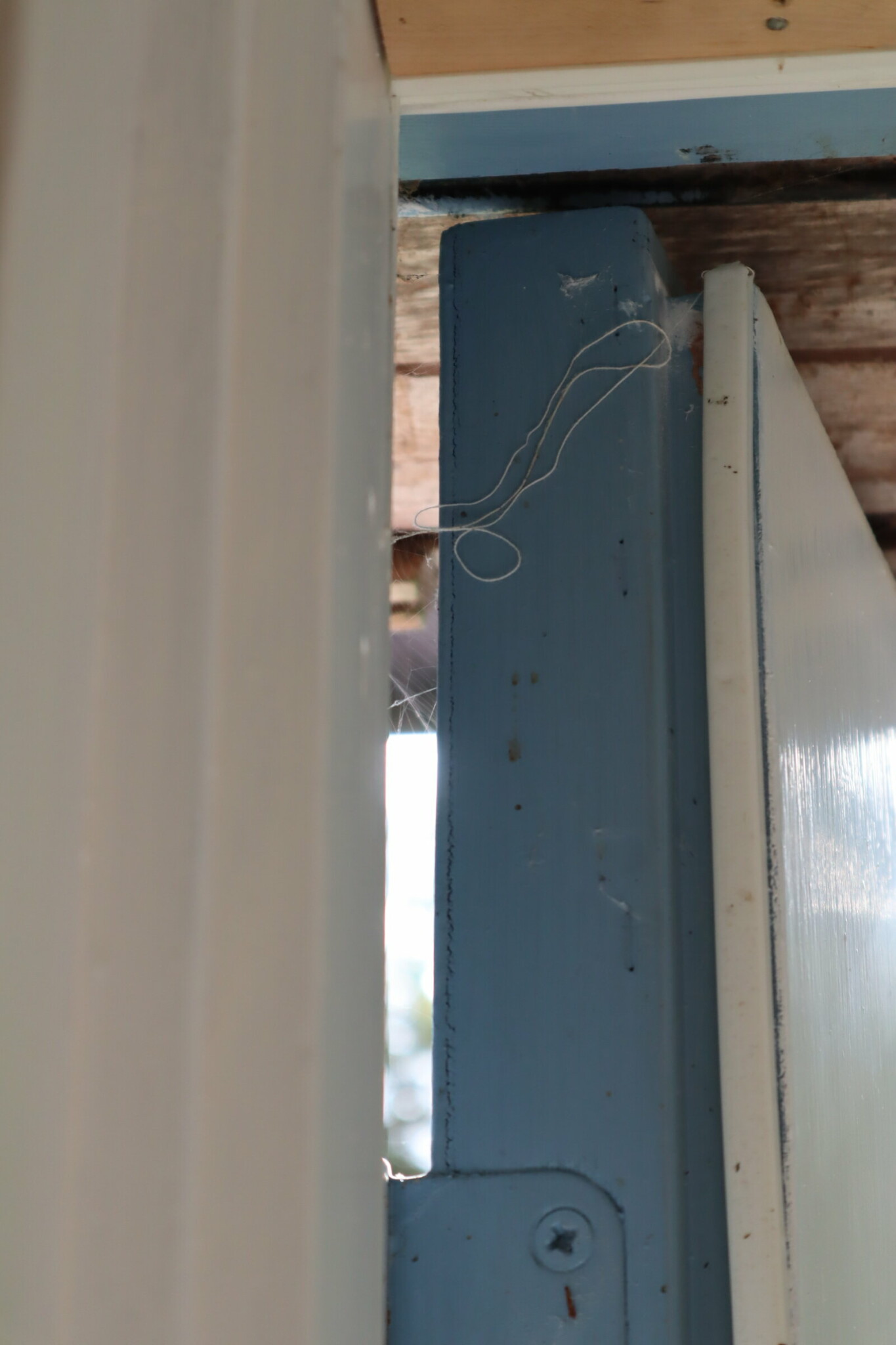

Extra tätlist i bakkant på dörren.
I underkant av dörren har jag också satt en extra tätlist på samma sätt som i bakkant då dörren har en extra fals som inte var nyttjad. Den gamla listen i bottenkant (monterad i spår på tröskeln) sitter kvar, men är gammal och hård och sliten så den tätar inte så bra. Den nya listen hjälper till och tätar nertill. Listerna i botten av dörr/tröskel slits ju extremt hårt så de bör nog ses över tämligen ofta. Ser att min nya list nu är bortsliten de yttre cm mot handtagssidan så det är uppenbarligen dags att skarva i en ny bit där.
