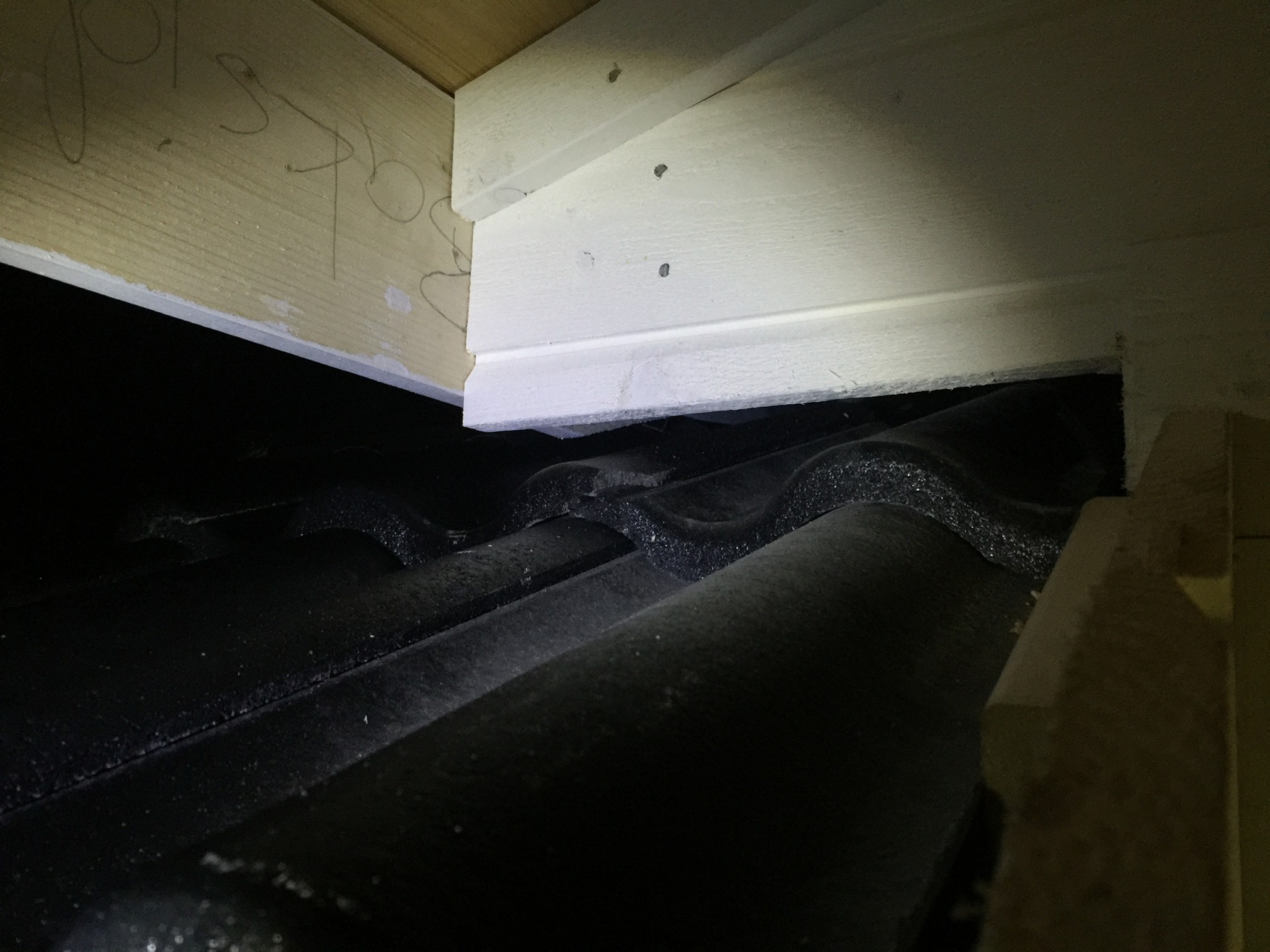

Jag ska försöka förhindra att djur tar sig in och bygger bo i mina luftningar till kuporna på huset. Jag tänkte försöka sätta nockband på panelen på vild men på sidan av kuporna där vändskivan bildar en vinkel med takpannorna, hur kan man lösa det där?
Någon föreslog att häfta fast svinto i en annan tråd för att förhindra möss, det kanske funkar här också!
Annars knöla ihop kanin-nät eller häfta fast vikt insektsnät eller något. Det ser ju ut att vara en plats som inte syns.

Svinto alltså? Är det tvättmedlet i det som är otäckt eller ska man knöla dit det så att dom stängs ute?
Det kommer en plåt på ändträt till höger i bild. Det obehandlade är baksidan på vindskivan. Det borde inte rinna vatten på det och jag har fått för mig att baksidan ska bara obehandlat för att låta det andas.
Det var nog en kombination för att inte möss skulle gnaga sig igenom svintot, fast utomhus försvinner väl såpan snart.

Man sätter en plåt och klipper efter pannorna så kan fåglarna inte komma in.
Sen ska du måla allt trä inget obehandlat trä utomhus.
Ok, tackar! Ska försöka få till en plåt där då.
Ska jag måla till våren eller nu så fort det blir plusgrader?
Vi gjorde om taket för 2-3 år sedan, och byggfirman slarvade med måleriet. Vi tog in en måleri-konsult sin sa att man hade gråmögel i träet redan efter några veckor.
Det var förvisso äbdträ i underkant som man glömt att måla! Det ska grundoljas, grundmålas och sedan målas med två strykningar färg.
Brädor som är för-målade när kan köper dem ska inte räknas som grundmålade, utan den färgen kallas "transportskydd". Han var en petig jäkel, men det var ju bra för oss! Kjell Wiklund hette han, finns i Vejbystrand. Även Sten Björnsson på Målerikonsult Syd är bra.
Hela min fasad är förmålad (mellanstruken).
Jag har även lämnat det som sticker ut av taksponten (undersidan) omålad. Den sitter ju skyddat men kanske behöver målas asap den med då?
