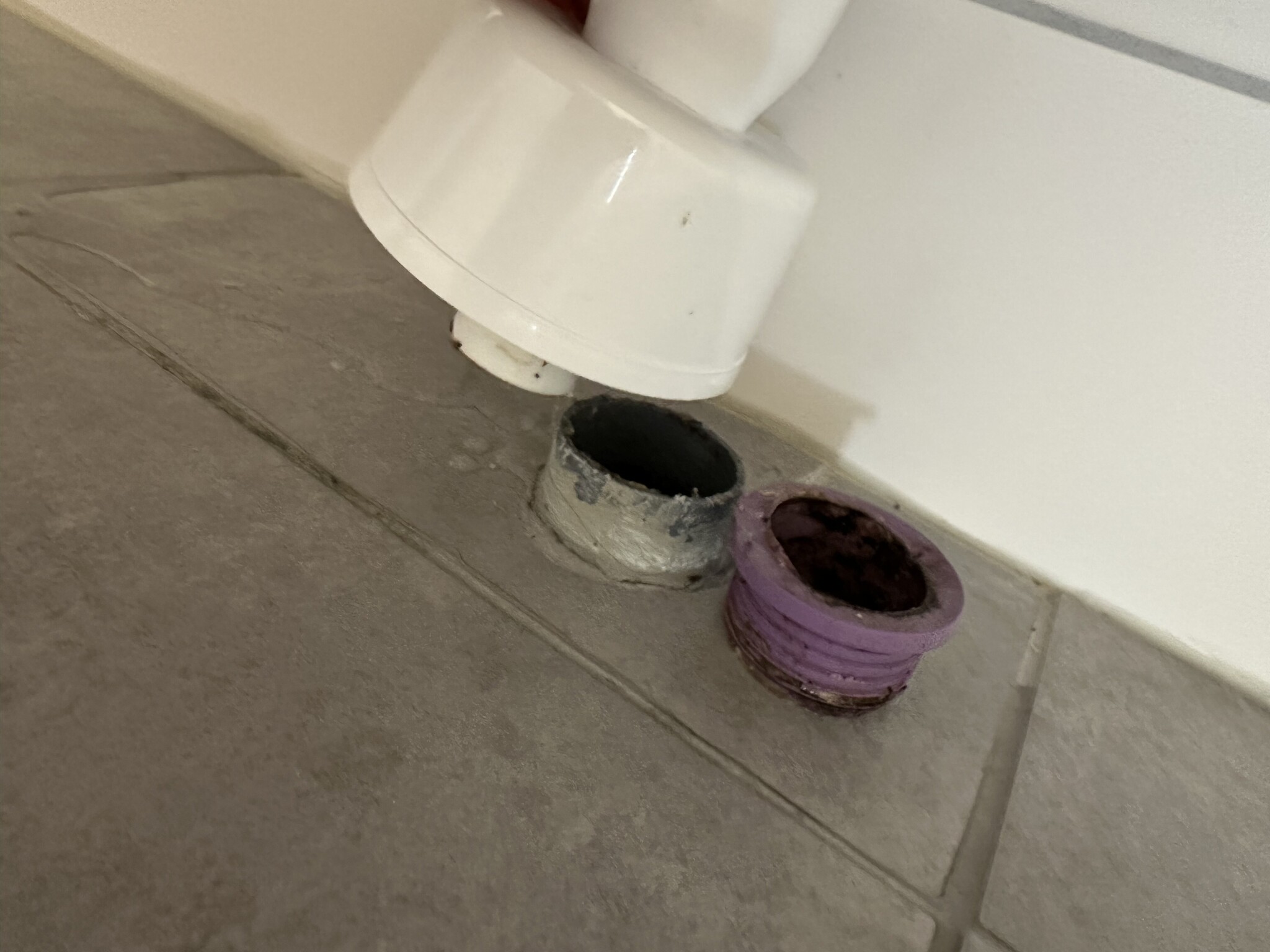

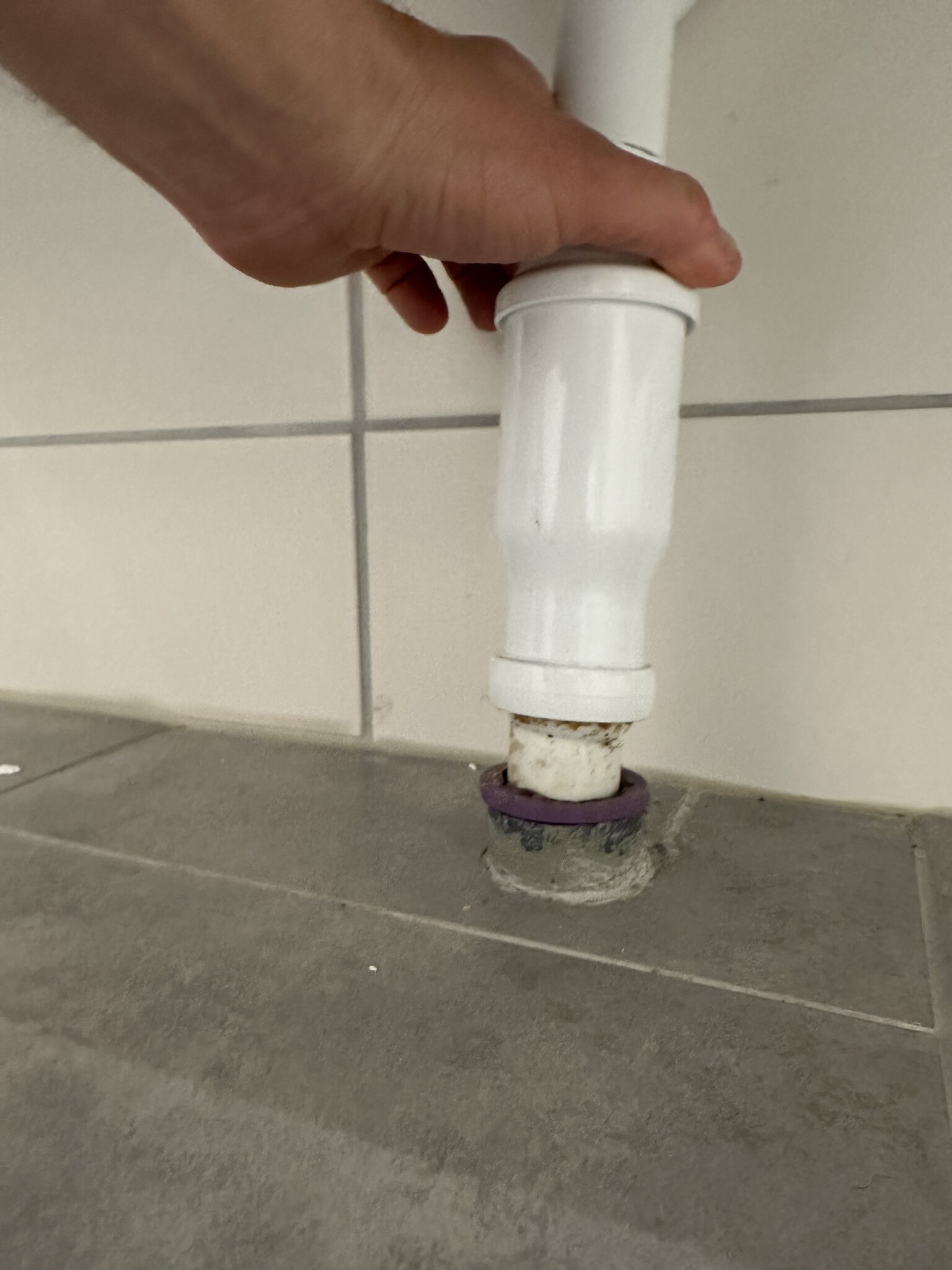

Jag har märkt att det kommer avloppslukt från avloppet under tvättstället. När jag kollade närmare såg jag att det glappade mycket trots muffen som som satt där (lila på bilden) .
Det vita plaströret som ska gå ned i golvet är 36mm i yttermått.
Det gråa röret i golvet har 46mm i innermått.
är det någon som vet hur jag ska göra för att få detta till tätt:)?
Vänligen
Emil
  • En hand håller i ett vitt avloppsrör som är instoppat i ett grått rör i golvet, med en lila muff synlig mellan rören.
  • Två rör med olika dimensioner, ett vitt och ett grått, samt en lila muff visas vid ett avlopp under ett tvättställ.
Gissar att din gumminippel är 50/40, så ditt vita rör glappar. Byt mot en muff med mindre innerdiameter, t.ex 50/32-40.
