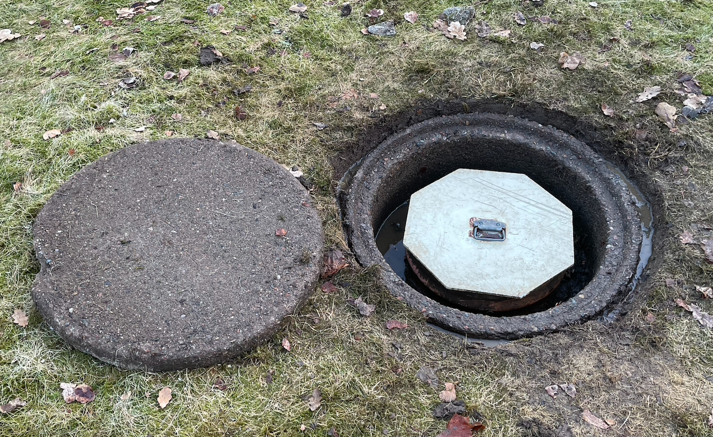

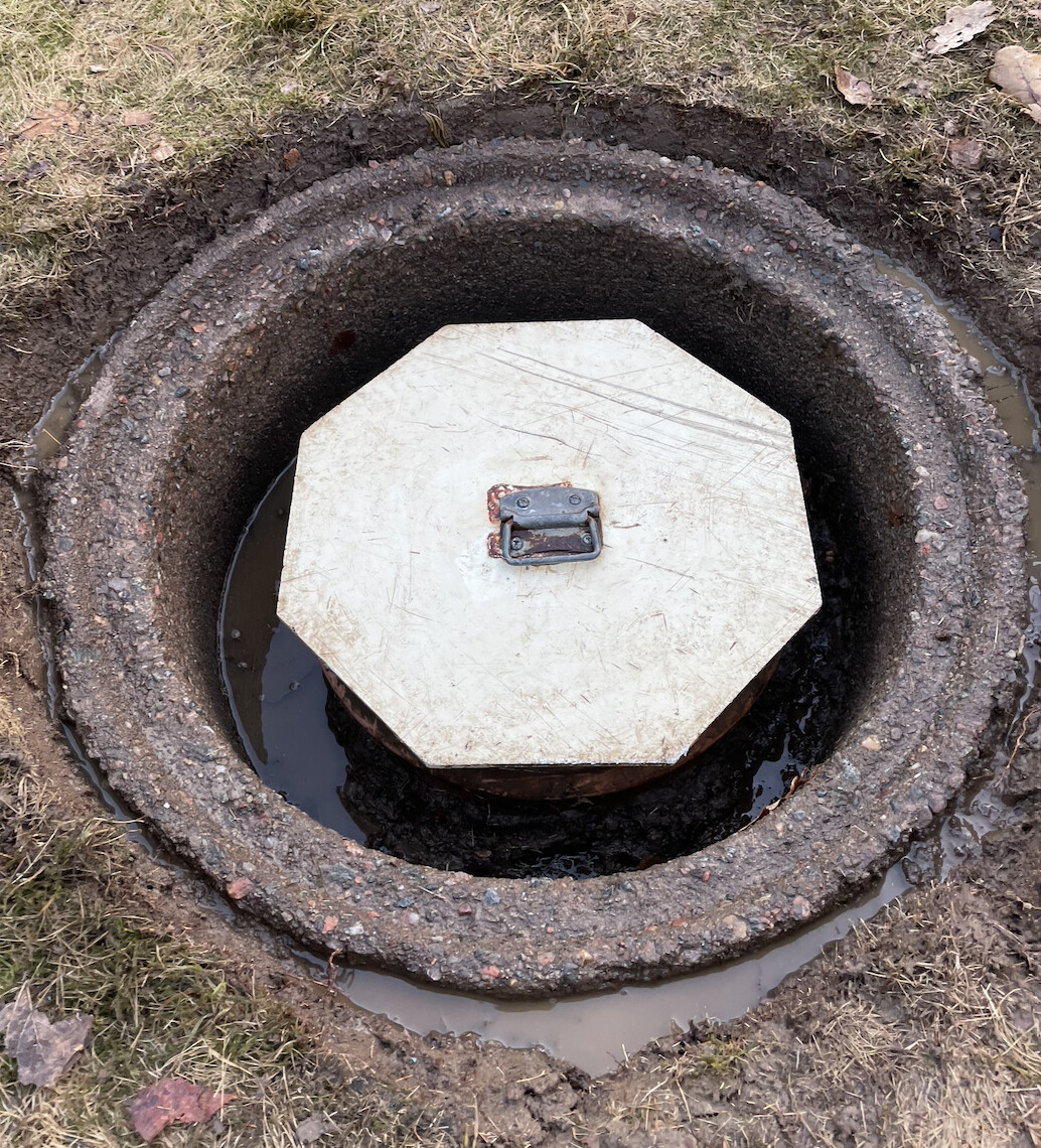

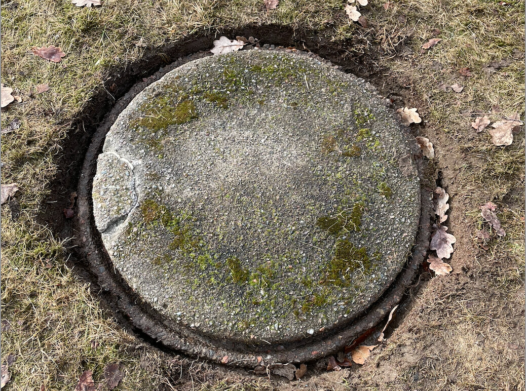

I sommarstugan har vi en sluten tank (3 m3) från 80-taltet för toavatten. I vintras kom det in regnvatten i tanken vid extrem nederbörd under flera dagar. Jag misstänker att det läckt in via tömningsluckan då hela avloppsbrunnen inkl lock stod under vatten när gräsmattan var vattenfylld, betongkragen slutar några cm under gräsmatteytan (se bilder).
Locket på betongkragen är ett betonglock som läggs på en nedsänkning i kragen. Även om locket är tungt så blir det inte speciellt tätt. Inte heller innerlocket till själva tanken känns tätt nog för att vara helt under vatten.
Går det att sätta någon typ av tätningsring i nedsänkningen på kragen, som med hjälp av lockets tyngd sluter tät? (Locket är lite skadat men det håller jag på att fixa till med lite reparationsbruk.)
Alternativet är att byta betonglocket, men det verkar dyrt och krångligt. Ytterdimensionen på betongkragen är 75 cm. Att borra i den gamla betongen känns som recept på katastrof, så föredrar något där lockkragen spänns fast med (slang-)klämma eller dylikt? Har sökt men inte hittat något. Har även läst att man kan fästa kragen med stenlim, men att detta inte är fackmannamässigt.

Det blir svårt att få det så tätt att vatten inte tar sig in.
Bättre lösning är nog att dränera. Gräv ner en dräneringsslang och fyll med grus runt slangen och led den neråt till lägre nivå.

Om 'tanklocket' redan innan inte är designad att vara tätt så är det ofta svårt att få till en tät lösning i efterhand och att man då troligen måste göra en alternativ ventilation för att toaletten även i fortsättningen skall vara spolbar.
Annars som redan sagt att dränera runt brunnen eller höja röret ned till tanken högre upp och då blir också brunnen högre.

Vid det regnovädret fylldes tanken på några dagar. Jag stod och öste och slangade kragen när vi upptäckte, så vi slapp akuttömning (så fort det slutade regna, slutade tanken fyllas på). Men det blev ju ändå en extra 3000 kr-tömning. Så relativt angeläget att slippa detta varje gång det är kraftigt ihållande regn.X xxargs skrev:Hur mycket vatten tror du att det runnit in i tanken - så mycket att det märks med en tidigare beställd tömning ? - eller handlar det bara om volym motsvarande 2 extra toalettspolningar - ?

Det finns ett luftningsrör till toaletten (och tank?), så det borde funka även om brunnen är tät. Locket till tanken är ändå relativt tätt, blir lite vakuumsug när man ska dra loss locket, men locket är gammalt så tror det sipprar in ändå, om det täcks av vatten.
Vattnet som kommer ner i betongkragen rinner undan sakta, målsättningen här är att strypa tillflödet så mycket att det hinner rinna undan innan tömningsluckan täcks av vatten. Det behöver inte bli helt tätt, men behöver säkert minska inflödet med 80-90%, men det kanske inte är möjligt utan dränering…
Läste i en annan tråd att någon använt betongtäckmatta mellan lock och krage, kostar ju under 100-lappen, så prövar det till att börja med.
