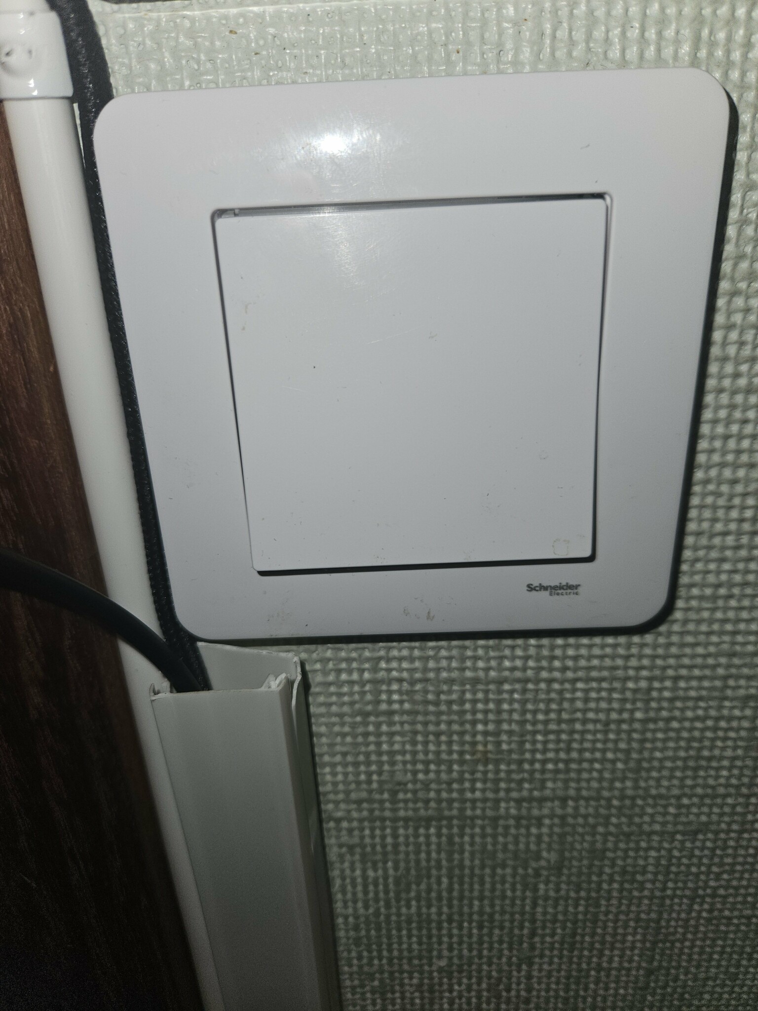

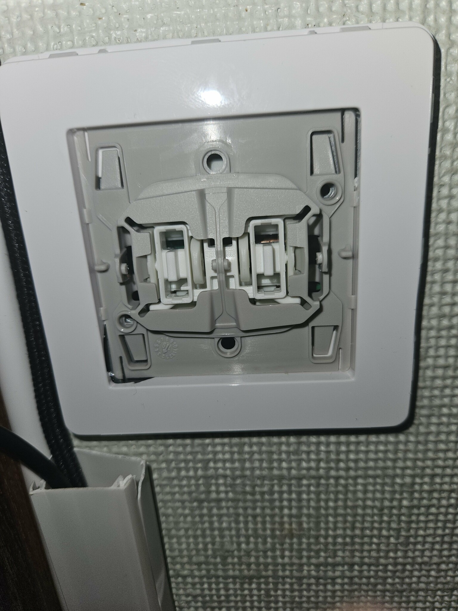

Jag vill sätta in en dimmerbrytare istället för en konventionell brytare, men då jag lossar knapparna och ramen på den existerande brytaren ser jag ingenstans det går att skruva??? De hål som finns verkar vara tomma och inte innehålla skruvar, eller lossar man denna på något annat sätt? På andra brytare i huset av annat fabrikat är skruvar tydligt synliga under knapparna. Tack för svar!
  • Vit strömbrytare från Schneider Electric monterad på väggen, utan synliga skruvar.
  • Uttagen väggbrytare utan synliga skruvar under knappar och ram, monterad på väggen; kring det finns synlig kabeldragning.

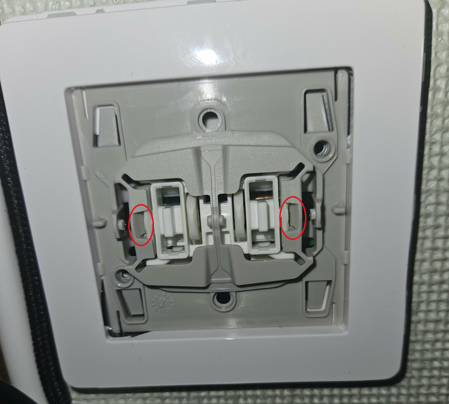

Eluttag utan kåpa, två punkter markerade med röda cirklar för att visa var en platt skruvmejsel kan användas för att bända.
Man stoppar i en platt skruvmejsel här och bänder lite lagom.
