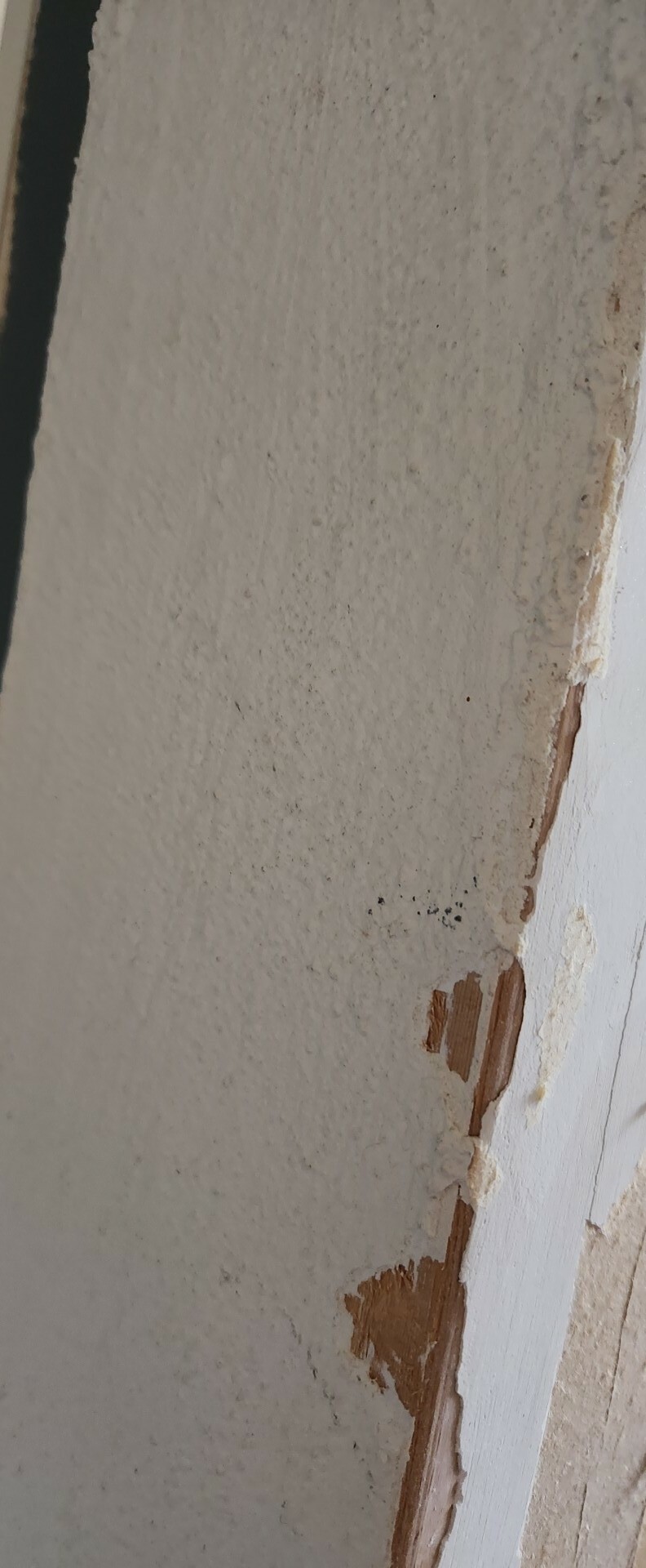

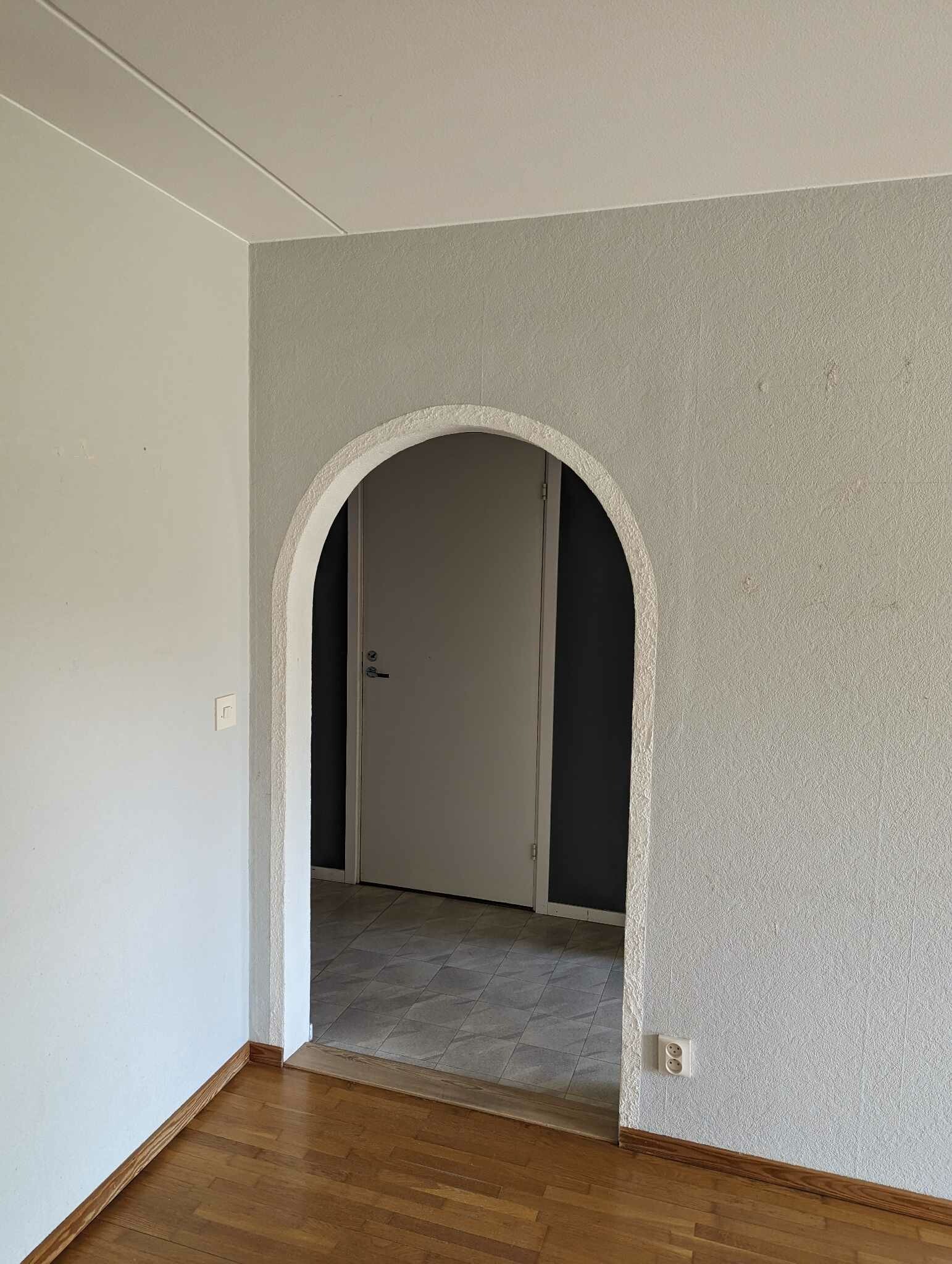

Hej! Håller på att ta bort ett rundat valv som ska bli ett valv med kanter. Ska även riva tapet och måla om båda rummen där valvet går emellan. Det gamla valvet hade någon typ av valvdekor som jag inte kan få bort (testat sandpapper i olika former, stämjärn och sticksåg.) Har ni några bra ideer?
Vit vägg med flagande målfärg och synlig underliggande materialskada.
Ett rum med en öppen rundbågig dörröppning, tomma väggar, trägolv övergår till kakel.

Bandslip med grovt papper tar nog bort det där, om vi bara tänker på ytskiktet.
Det ser ju ut att vara trä under, hur kommer det sig att sticksåg inte fungerade att såga i det? Jag hade nog brytit bort det med kofot/hammare eller liknande (trädelarna som skapar den rundade valvformen).
