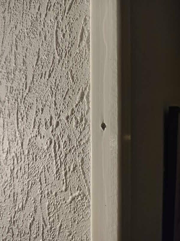

1. Hur tar man bort lister utan att skada dem?

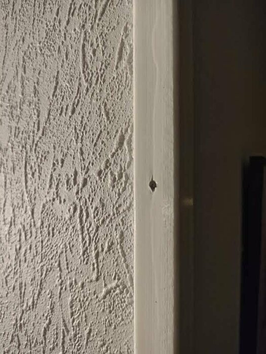

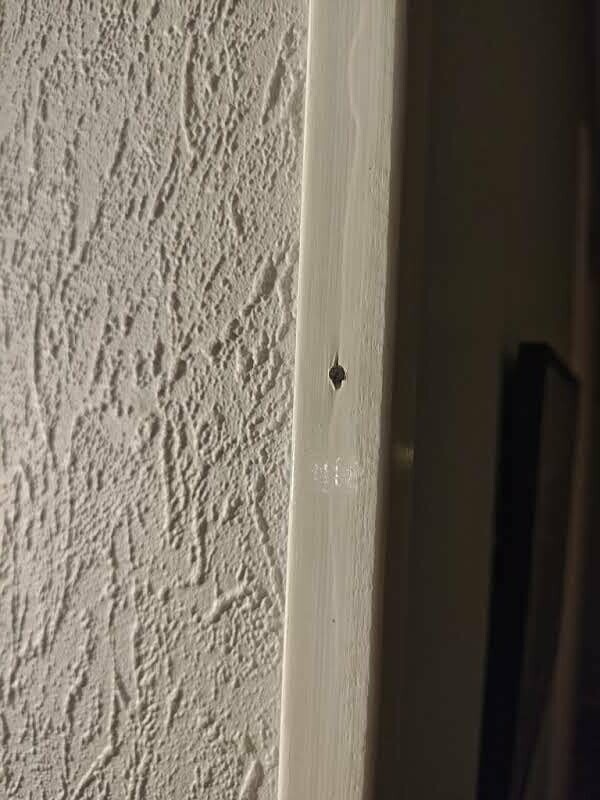

Dessa är fastspikade med spikar som har små huvuden (se bilder). I detta forum har jag läst att det är svårt att ta bort lister utan att skada dem om de är fastspikade med sådana spikar. Hur gör man?
2. När man sätter nya lister, är det inte bättre att använda skruvar istället för spikar?
Om man är försiktig brukar spiken lossa från väggen och följa med listen.
Om skallen ligger i nivå med listen kan man få loss spiken med en vass avbitartång (elektroniktång) genom att greppa direkt under huvudet och bända uppåt försiktigt.
Om listerna målas med täckfärg så är det svårt att skruva loss skruvarna, och då går listen garanterat sönder.
Med ett lagomt brett stämjärn och hammare så kan man lossa spikade lister om de är spikade med måttligt antal klena spikar.
