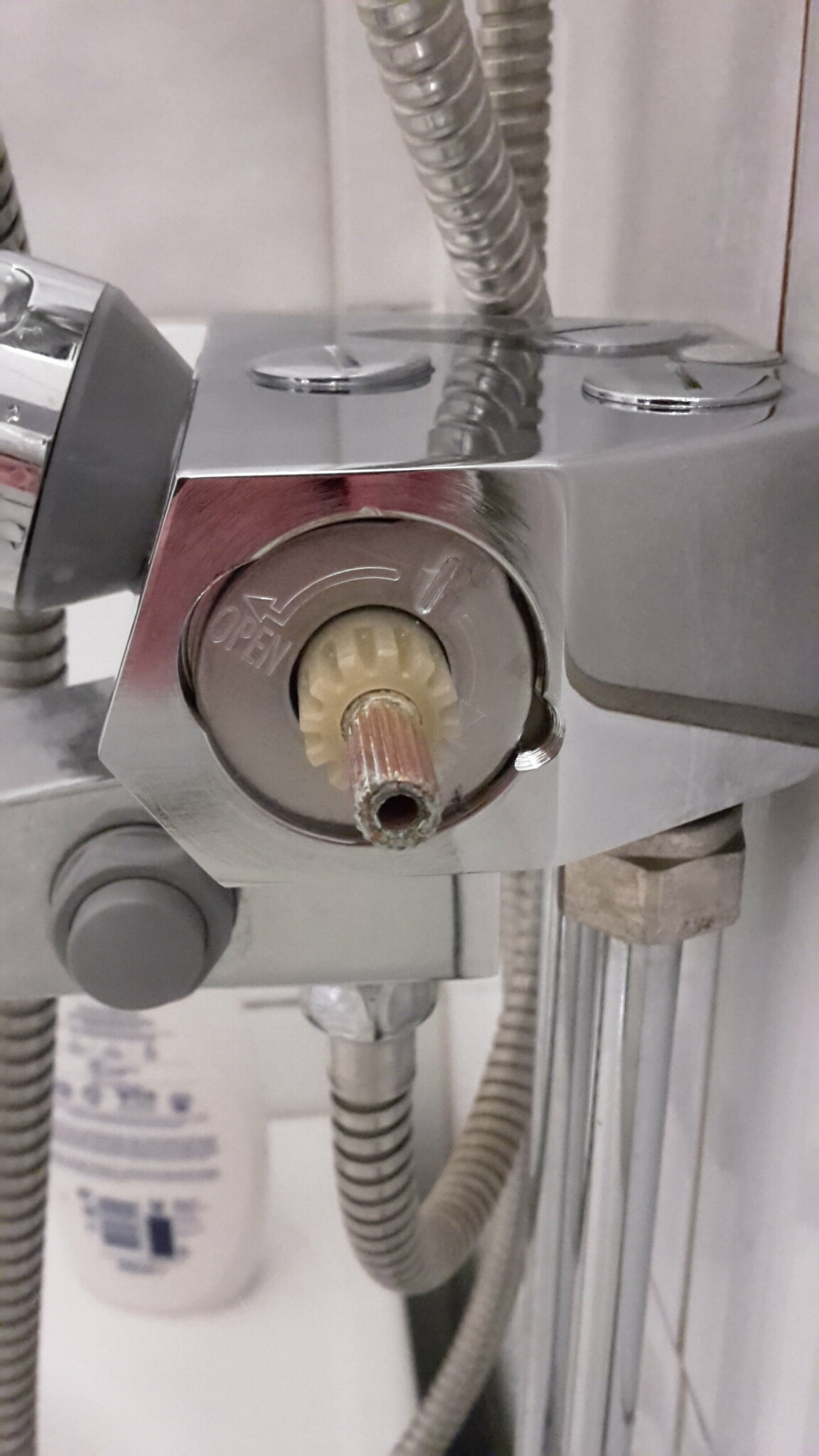

Tänkte plocka ut och rengöra insatsen (eller kanske heter det patron?) till blandaren i badkaret, se bild. Tillverkare är Gustavsberg Vårgårda. Tänkte göra detta på egen hand, har kollat lite på youtube men inte hittat exakt min modell. Är en låsring som skall vridas moturs och det finns en liten skåra upptill. Jag har provat med en vanlig skruvmejsel utan framgång, svårt att få bra vridmoment. Kan tillägga att det var rejält med kalk som togs bort innan bilden togs, det lär nog vara en hel del kalk inuti.
Behövs något särskilt verktyg för att skruva på låsringen?

Misstänker att hela ringen behöver tryckas in lite samtidigt som den vrids.

Ser ut som en Nautic som tillverkades fram till 2010 från Gustavsberg.
Då gäller följande, sidan 18 ser någeulunda likvärdigt ut för dig...
[länk]
Mycket stort tack, utmärkt detektivarbete :)
Problemet nu är att jag har provat att rotera låsbrickan med en skruvmejsel, men den rackaren vill inte röra på sig. Svårt att få bra vridmoment. Jag har sprutat generösa mängder avkalkning i flera omgångar, inget kvarvarande synligt kalk. Går inte rotera den ändå. Skall jag våga mig på att slå lite lätt på skruvmejseln med en hammare/motsvarande?

Vad har du att förlora?
Knacka försiktigt så inte blandaren släpper från väggen!
