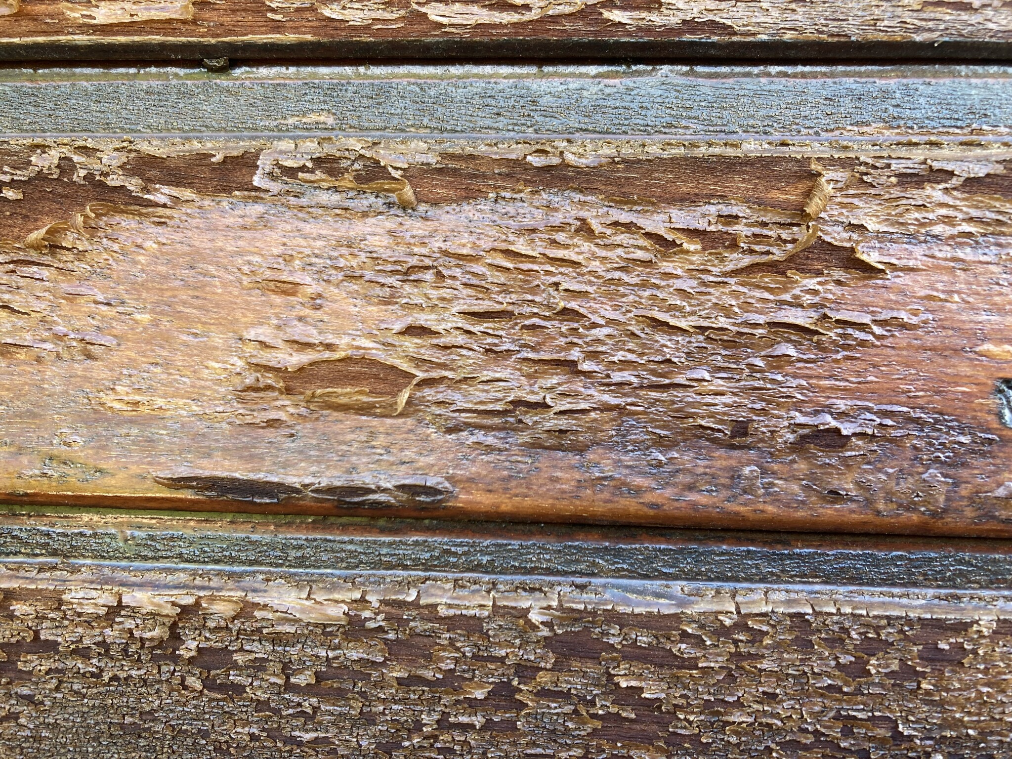

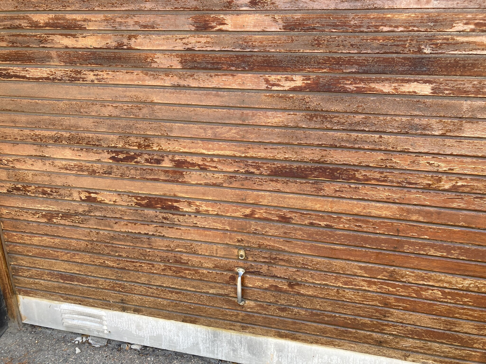

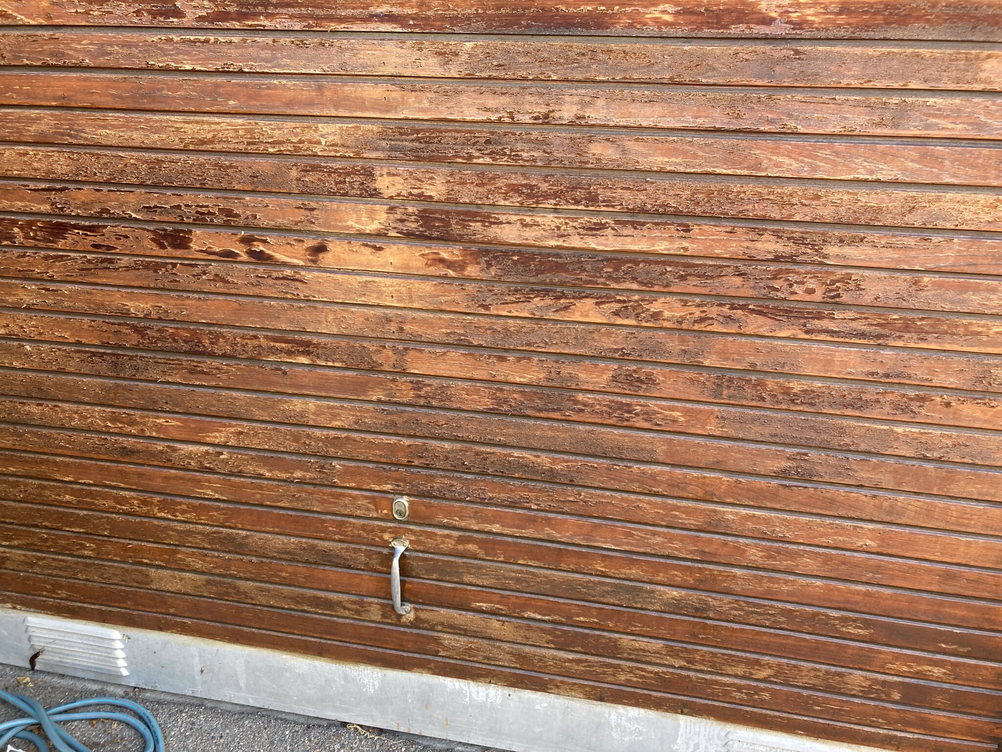

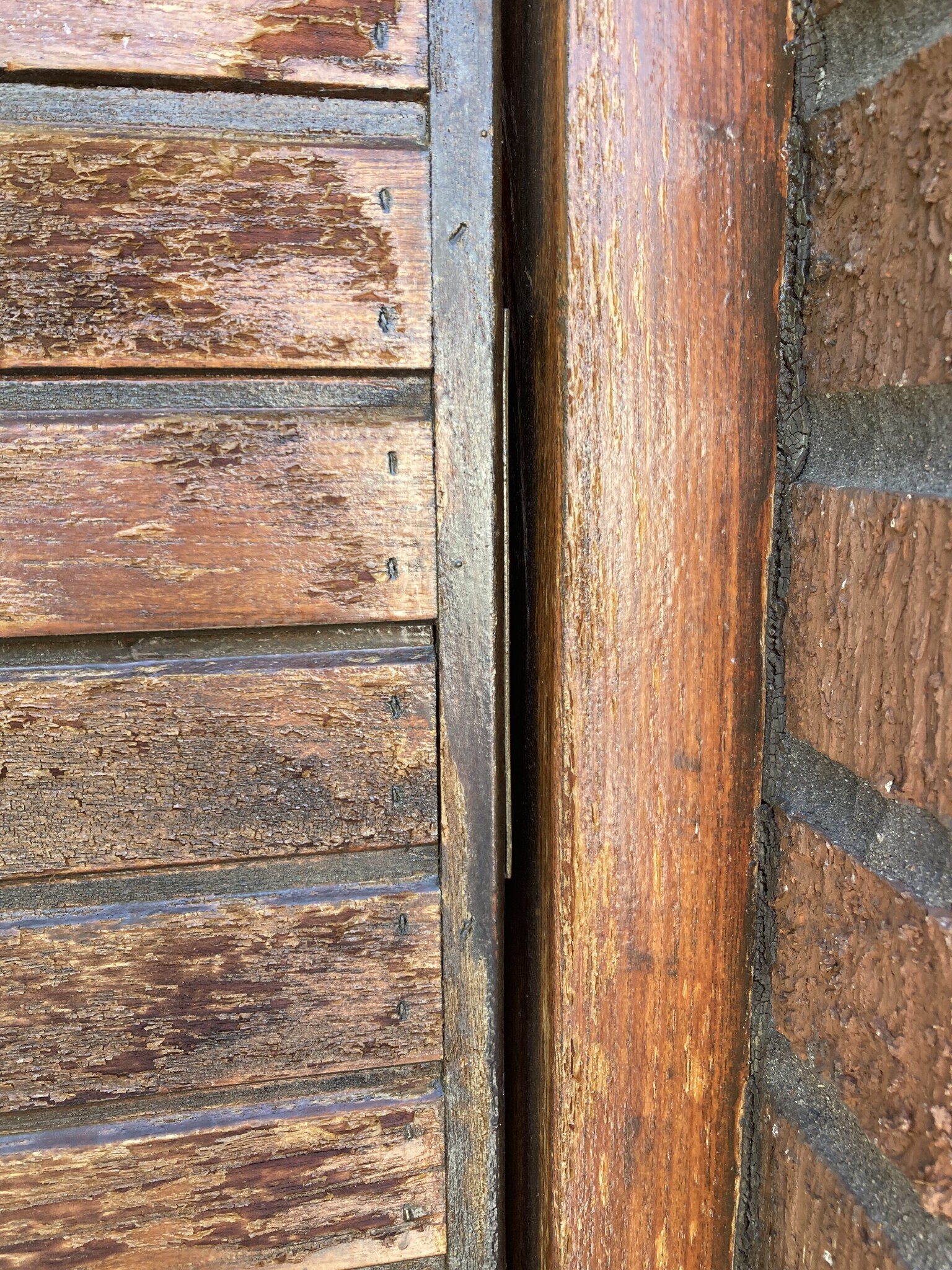

Jag har två garageportar i mitt hus. Det är dags att göra något åt dessa. En bekant till mig som är målare sa att jag ska slipa av dom lätt för att få bort allt som sitter löst och sedan olja dom. Han sa att man absolut inte skall använda lasyr.
Hur skulle ni själva göra? Alla råd är varmt välkomna.

Jag är rätt säker på att de har lackats någon gång i tidernas begynnelse så det är en gammal lack som sitter idag och har brutits ner av sol och vind.
Jag skulle renskrapa så du får bort all gammal lack och sen lacka om dem. Möjligen grunda först med olja efter lite slipning.

Målaren menar att lasyr lägger sig som en hinna utanpå trä medan olja tränger in.

Jag vill behålla träfärgen och färgskiftningarna.

Slipa rent och sedan en bra lack med UV-skydd. Exakt produkt har jag inte koll på. Troligen en båtlack med lösningsmedel (?).
Olja gör redan mörkare partierna mörkare och resten får en gul ton.
Olja och sedan fernissa ger en blank yta typ träbåt men fortfarande mörkare partier och en gul ton.
Benarolja, bildar lite seg yta. Helt magisk på ädelträ 😀

Tack för tipset. Hur vet man vilket träslag man har? Portarna är troligen från 1974 då huset byggdes.
Kan träslaget vara teak? Vi har en liknande garageport i familjen från ungefär samma tid och den är kläd med teak. Om så finns speciell teakolja att använda. Slipa den för du lättast med maskin, du kommer nog långt med en mindre oscilerande variant.

Jag använde AI och den säger så här.
Tack för bilden! Baserat på utseendet på garageporten kan jag göra en kvalificerad bedömning:
Möjligt träslag:​
Teak är ett starkt alternativ här. Här är varför:
  • Färgen: Den varma, gyllenbruna tonen med inslag av mörkare ådring är typisk för teak, särskilt när den har varit utsatt för väder och fått lite patina.
  • Ådring: De oregelbundna, något "fläckiga" ådringarna och det naturliga mönstret stämmer väl med teak, som ofta har en ganska livlig struktur.
  • Användningsområde: Teak är vanligt förekommande i utomhusmiljöer (t.ex. portar, båtinredning, trädgårdsmöbler) på grund av dess naturliga motstånd mot fukt och röta.
om vi utgår från att det är teak, så är du lyckligt lottad: det är ett slitstarkt och oljerikt träslag som klarar väder bra, men det kräver rätt behandling för att hålla sig snyggt. Här är en komplett steg-för-steg-guide för förberedelse och skydd av teakytan på garageporten:
