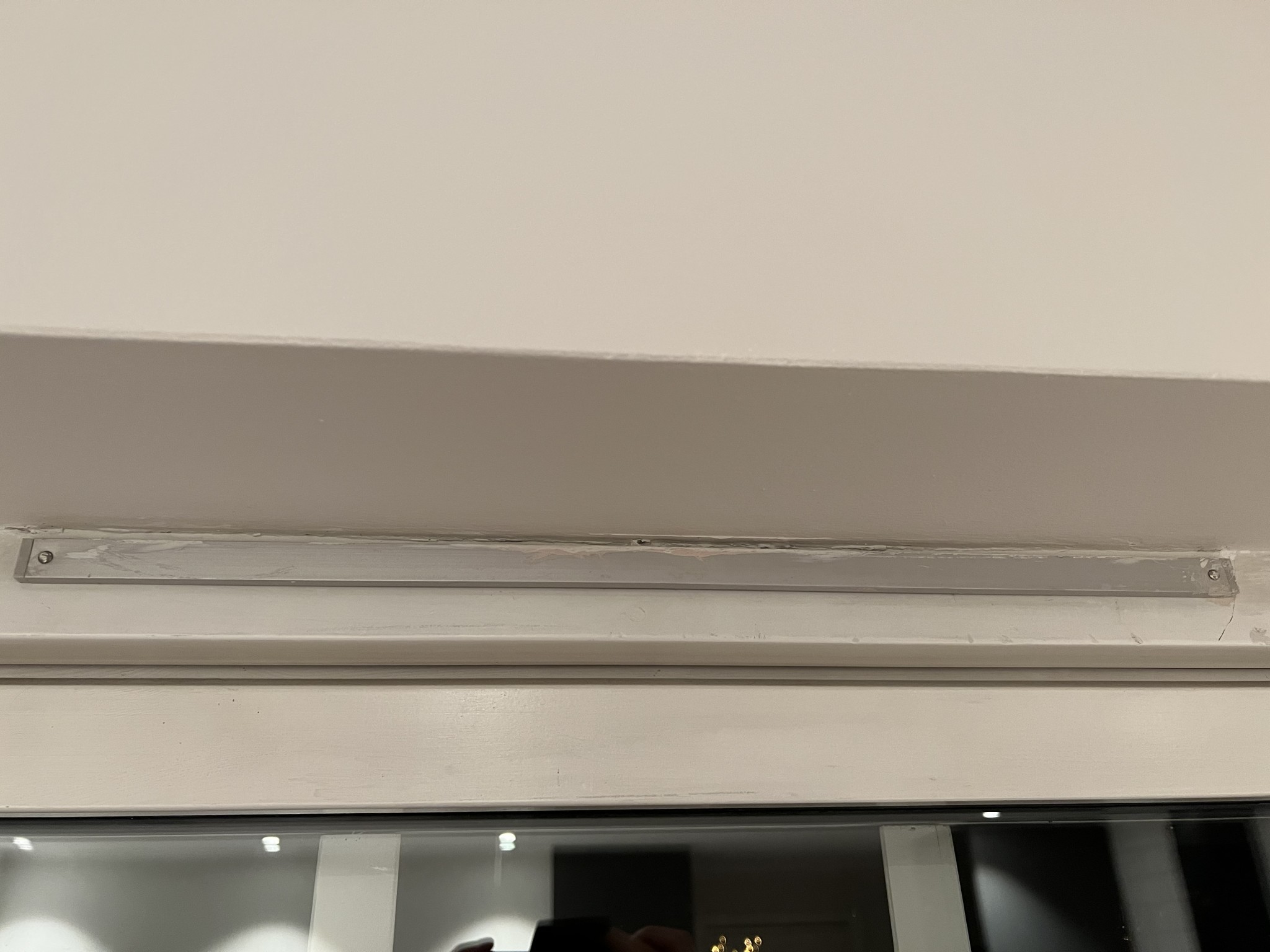

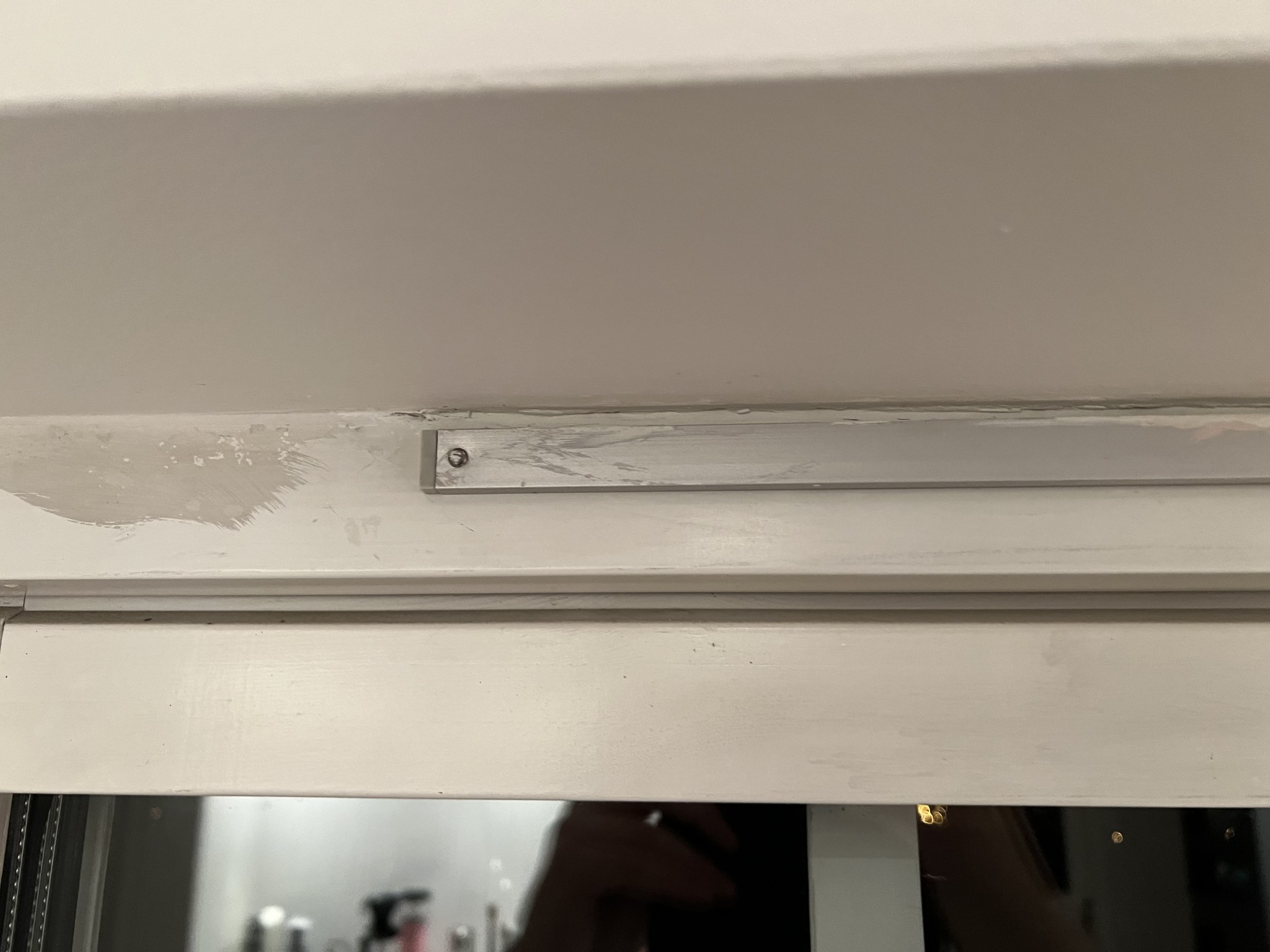

Hejsan, har hus från 80-talet. Sitter gamla spaltventiler på tilluftsöppningen som jag vill ta bort och byta innan jag målar om fönstrena. Vet nån hur man får bort dessa? De flesta sitter med skruv men 6 stycken sitter nån sorts nit? Nån som vet bästa sätt att få bort dessa? Sitter hårt om man försöker bända upp de.

Ser ut att vara en blindventil, det vill säga ingen ventil utan ett lock som ska över spalt eller hål. I så fall är det väl spikar som syns, och enda sättet är nog att bända.
Nya blindventiler finns att köpa, om de skadas när du tar bort dem.

Jag använde en mindre kofot under hela spaltventilen, tror det räckte med Bahco WBMF190. Annars använde jag modellen större, minns inte riktigt.
Men visst, lite försiktig behöver man vara så man inte trycker in trät i fönstret med kofoten.
Spikarna är räfflade (om det heter så?) Dvs har små gängor typ. Därför de sitter rätt bra..
