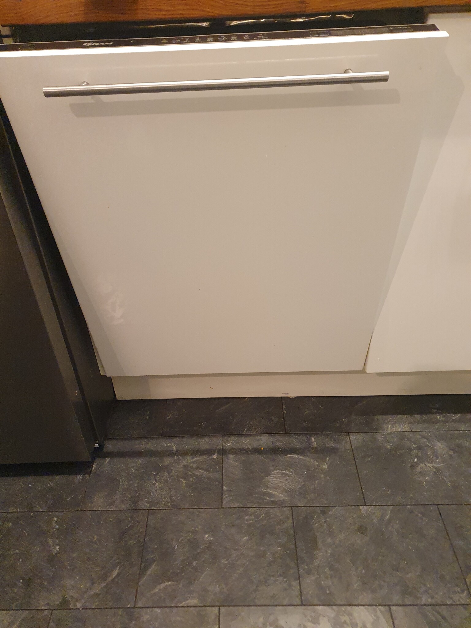

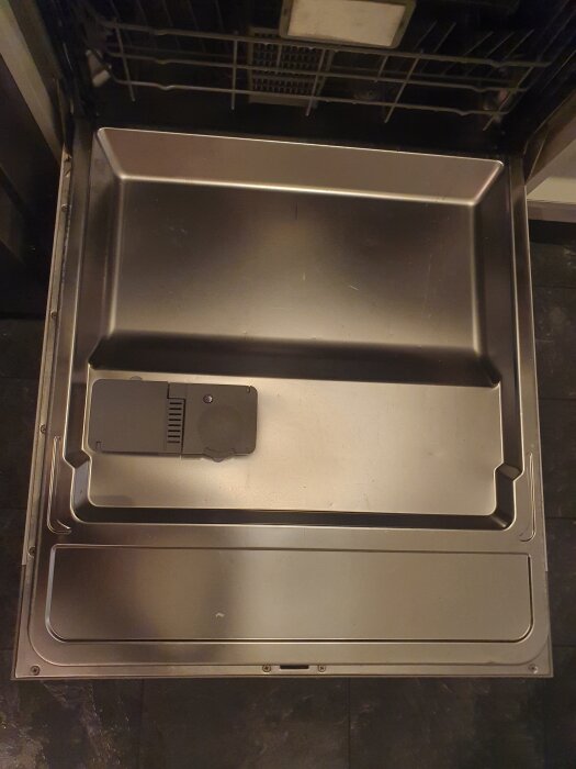

Hur tar jag bort köksluckan på diskmaskinen?
Jag har köpt ny diskmaskin och behöver förbereda inför installation😊

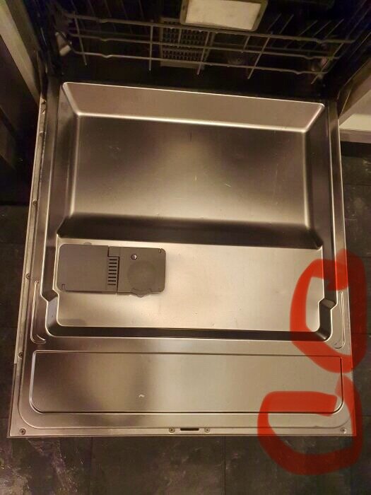

Här brukar skruven sitta som håller fast luckan , skruva ut och dra luckan uppåt

Toppen! Ska testa. Stort tack!

Tack för alla tips. Vi fick bort luckan👍
Då är ju det självklara inspelet…. Hur gjorde du?
Så att nästa sökare kan nyttja din expertis.
Gick på Egge80:s råd ovan. Se röda markeringar på bild.
