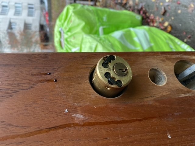

Brunoda #1 Medlem · 20 inlägg 20 okt 2019 09:41 Brunoda Medlem 20 inlägg 20 okt 2019 09:41 #1 Inloggade ser högupplösta bilder Logga in Skapa konto Gratis och tar endast 30 sekunder Fattar inte hur jag ska lossa denna... Någon som vet? Stefan N:s inlägg har markerats som bästa svar.
Bästa svaret Stefan N #2 Verktygstokig · Stockholm Täby · 13 755 inlägg 20 okt 2019 09:45 Stefan N Verktygstokig Stockholm Täby 13 755 inlägg 20 okt 2019 09:45 #2 Ta bort dom svarta sakerna med tång och vrid samtidigt med nyckeln. Sen sitter skruv under.
Brunoda #3 Medlem · 20 inlägg 20 okt 2019 09:55 Brunoda Medlem 20 inlägg 20 okt 2019 09:55 #3 Det funkade! Och så har jag lärt mig något nytt... Tack!
