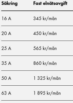

Min stad är uppdelad på två nätägare. Elevio som tar 450 kr/mån för en 20 A säkring och Eon som tar 780 kr/mån för en 20 A säkring. En enorm skillnad!
Anser Ei att skillnaden är skälig och om inte, varför gör man inget åt det?

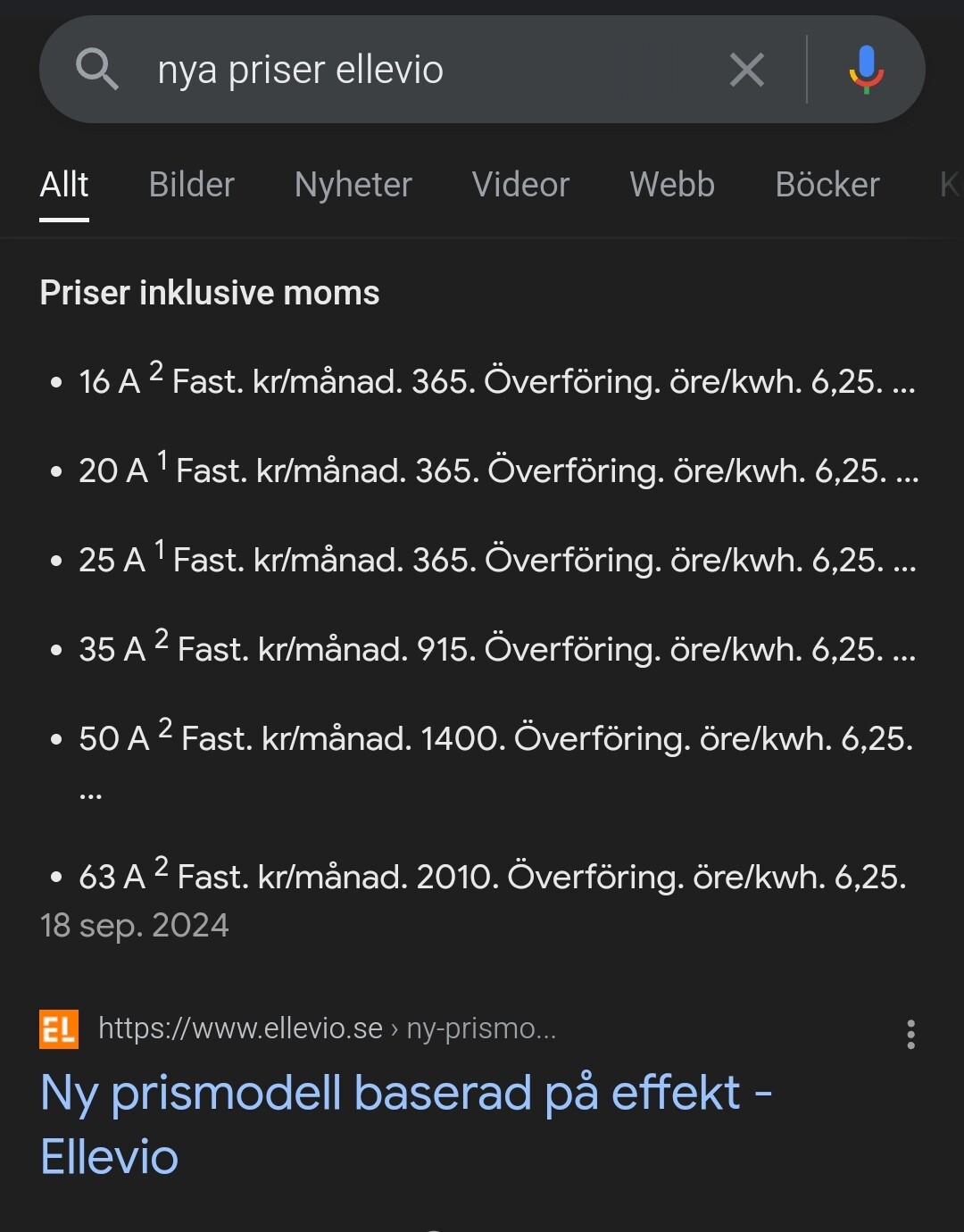

Hej Mr. GullbergM Mr. Gullberg skrev:
Som jag skrivit tidigare så innebär effektavgiften på elnätet att elnätsbolaget rimligen inte behöver dela upp abonnemangssäkringen i dess minsta steg 16 A 20 A och 25 A utan att 25A kan vara den minsta.
Om mitt elnätsbolag, när effektavgiften kommer, gör så är rimligt men de får vi se då.
Det skulle då ge den fördelen att den som idag har 16 A abonnemangssäkring får en möjlighet till en bättre selektivitet i anläggningen. Detta eftersom man normalt räknar att det är lämpligt med två steg för bra selektivitet med smältsäkringar (som jag har).
Har man vägguttag avsäkrade med 10 A då bör man ha minst 20 A i nästa säkringsnivå, har man ett trefas motoruttag avsäkrad med 16 A så är det lämpligt att huvudsäkringen är 25 A.
