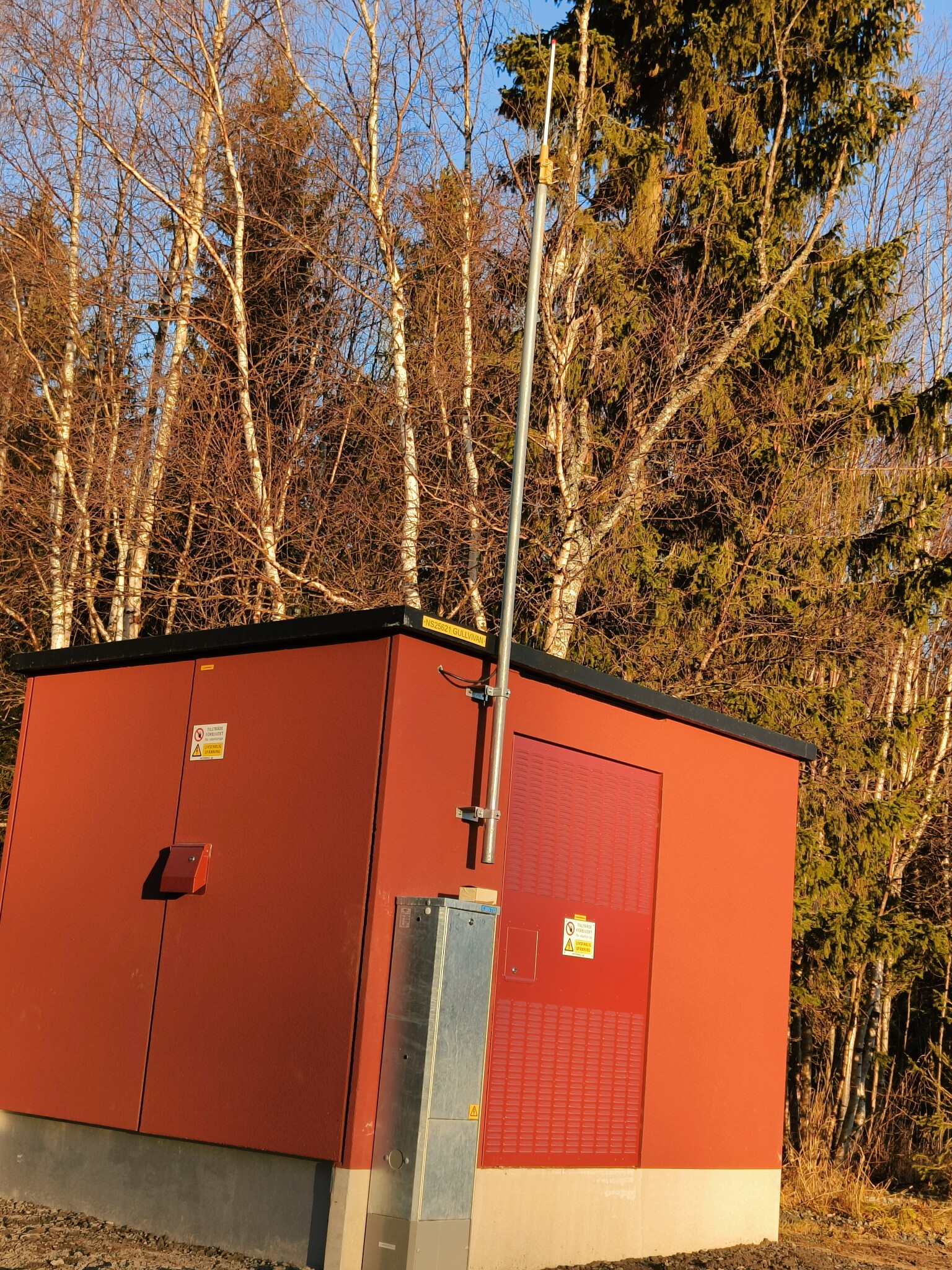

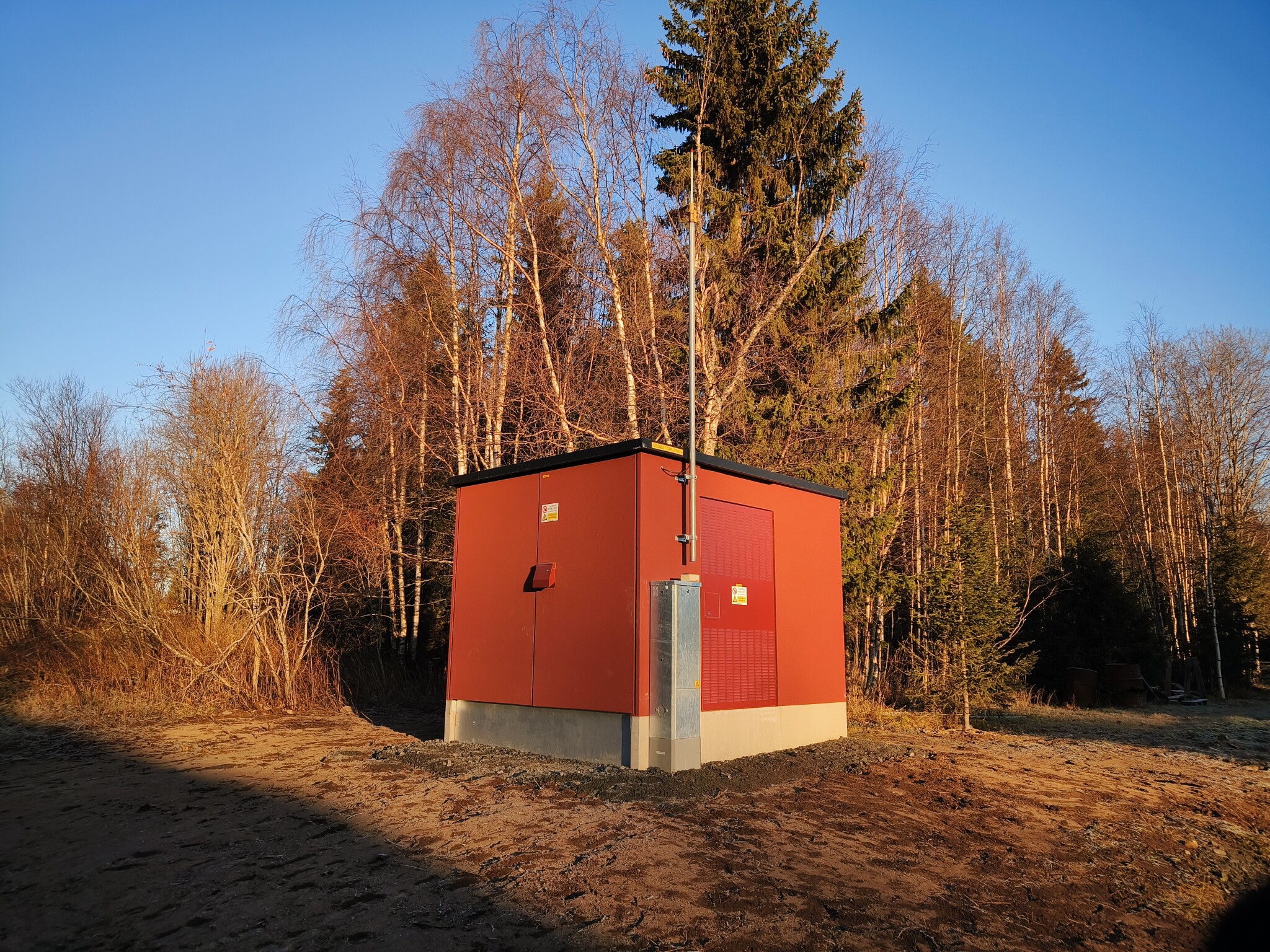

kisumisu
Kanske lite utanför ämnet.
Men är det här början på ny effektavgift kontroll enhet?
Vi har haft elmätarbyte.
Vi har haft en massa planerade avbrott.
Och helt plötsligt kom en sån här i kvarteret, visst det fanns en gammal som togs ur bruk.
Men den nya ser ut såhär
Röd transformatorstation med antenn i soligt skogslandskap.
Röd transformatorstation med antenn och varningsskyltar, omgiven av träd, i ett bostadsområde.
Visst behöver gamla grejor bytas ut så länge är jag med.
Men som ni ser den nya är utrustad med en antenn?!
Plötsligt har Vattenfall behov att "modernisera" allt.
O nej vi har ingen effektavgift ännu och folk "verkar" inte ens veta vad det är för nåt när man frågar.
