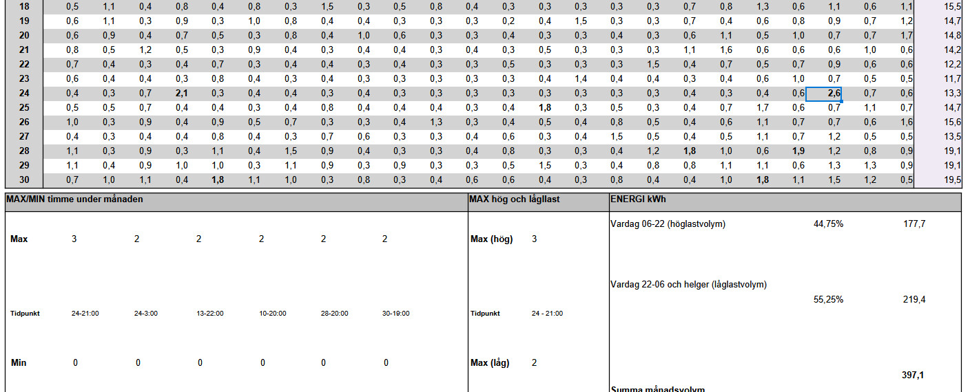

4774 4774 skrev:
Vad gör man om man är hemma 24/7. Fryser arslet av sig, svälter, inget kaffe, ingen varm mat ~ Allt för att inte överanvända ett undermåligt elnät
Det blir väl inte kallare inne bara för att du är hemma, snarare tvärtom.
Jag har varit hemma hela September och har max 3 kWh som topp.
Jag både äter varm mat och dricker kaffe och har 21 grader inne.
Till vintern blir det ju högre när baslasten värmepump ökar men min pump med avstängd elpatron kan inte dra mer än 3,6 kW så...
Diagram som visar energiförbrukning i kWh för september med max 3,6 kW och varmvattenanvändning vid olika tidpunkter.
Fairlane
JockeUtanKniven JockeUtanKniven skrev:
Du missförstår mig. Poängen är att om du har en faktisk topp på 8 (nedräknas till 4) så finns det troligtvis någon annan topp som är högre än 4 och kommer att räknas istället. Absoluta toppar och kostnadsbaserade toppar är två olika saker
Nej Ellevio tittar endast på dom 3 högsta effekttopparna för en månad oavsett tid på dygnet ,, själva poängen med att du får räkna halva effekten mellan kl 22-06 är att du ska försöka att lägga all din toppeffekt denna tid. För att peta bort 8kW:an så behöver du ha en 9kW mellan 06-22 eller en 9kW mellan 22-06.
