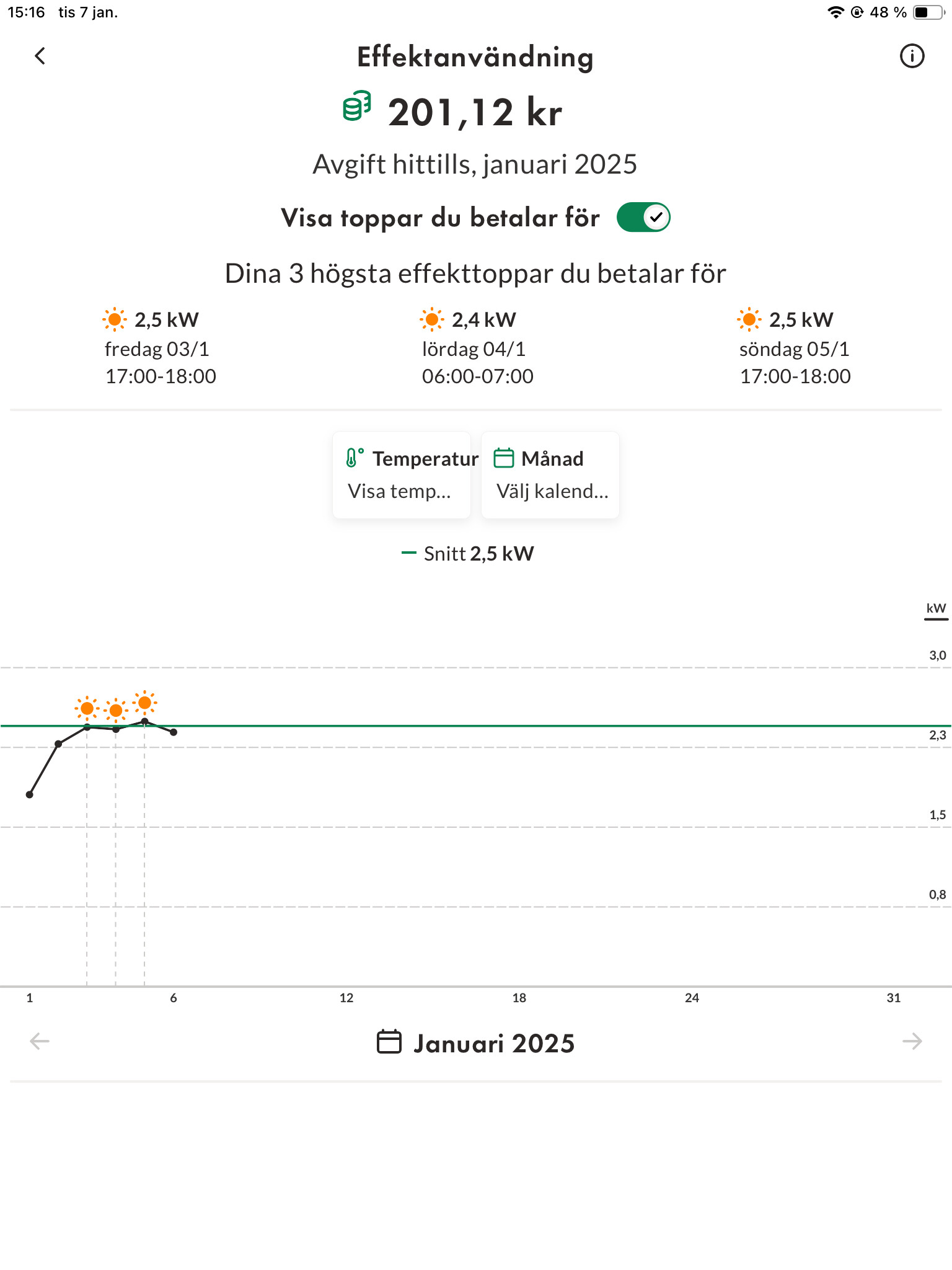

Hur blev resultatet av effektavgiften efter första veckan för er som har Ellevio som nätägare?
Vi som har eluppvärmning blev ju hårt prövade med låga temperaturer direkt in på det nya året.
Vi hade ”turen” att vara bortresta en stor del av perioden vilket minskade effektuttaget.
Min effektavgift t o m 8/1:
Plats: Norra Stockholm
Boyta: 160 kvm
Uppvärmning: LLVP
Laddning bil: Nej
  • Effektanvändning graf och sammanställning för januari 2025, med högsta effekttopparna och medelvärde 2,5 kW, kostnad 201,12 kr.
Boyta: 160 kvm
Uppvärmning: LLVP
Laddning bil: Nej
Vår är helt ok. Snitt på 3,2 och då har vi varit hemma och laddat lite elbil. Ca 250m2 uppvärmt och BVP.
