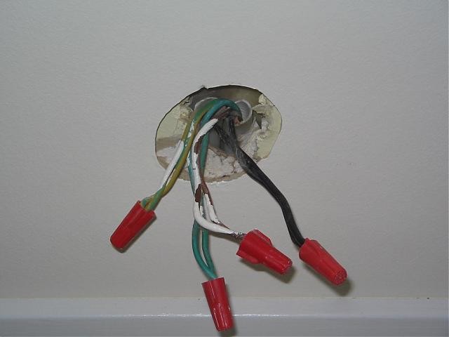

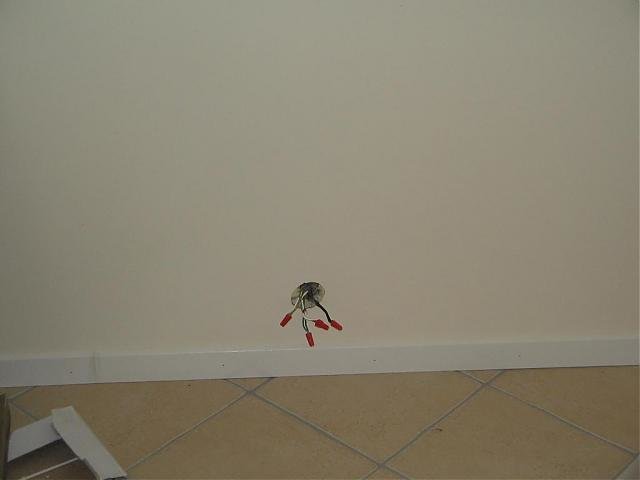

I köket som jag håller på att renovera så har det suttit ett element under fönstret. Elementet är borttaget eftersom jag nu har golvvärme.
Problemet jag har fått är hur jag både snyggt och elsäkert stänger detta. Se bilderna.
Det är två st vp-rör som kommer direkt ur väggen. Jag kan inte bara låta dra ur kablarna hela vägen från centralen eftersom det finns element "senare i kedjan" kvar.
Eftersom en tidigare ägare har satt på 10mm spånskiva utanpå gipsskivan så sitter inte rören i nivå med väggen heller. FKn har alltså gått fritt en liten bit innan kopplingsdosan för elementet.
Hur tycker Ni att jag ska göra detta "snyggt, rätt och riktigt"?
Eftersom att vp-rören slutar 10mm in, så kanske det skulle gå att bara skruva ett täcklock direkt i väggen över hålet. Men det bästa och snyggaste är som elmont säger att hugga in en ROT-dosa och det enklaste är att montera en utanpåliggande dosa.

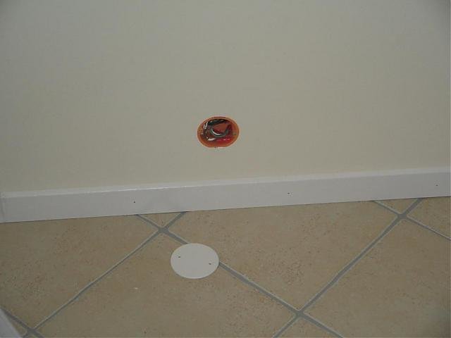

Tack för svar.
Att bara sätta ett täcklock funderade jag också på. Även en kombination med en förhöjningsring bakom så att åtminstonde sidorna liknar en dosa. Men detta skulle inte hindra en gnagare att komma åt kablarna från baksidan.
En utanpåliggande dosa är ju enklast. Förhoppningsvis så kan jag trycka på skarvmuffar på rörändarna så att rören då går hela vägen in i dosan.
Jag har en ROT-dosa liggande så det kan jag också testa. Misstänker dock att VP-rören är 18mm vilket mycket troligtvis inte passar i ROT-dosans 16mm-anslutning.

Det är jag som ska tackaa för idéer och synpunkter. Jag blev väldigt nöjd över resultatet.

Riktigt snofsigt, skruvlock också!

Ja, självklart med skruvlock. Särskilt kopplingsdosa i golvnivå. Inget barn ska lyckas peta upp locket.
