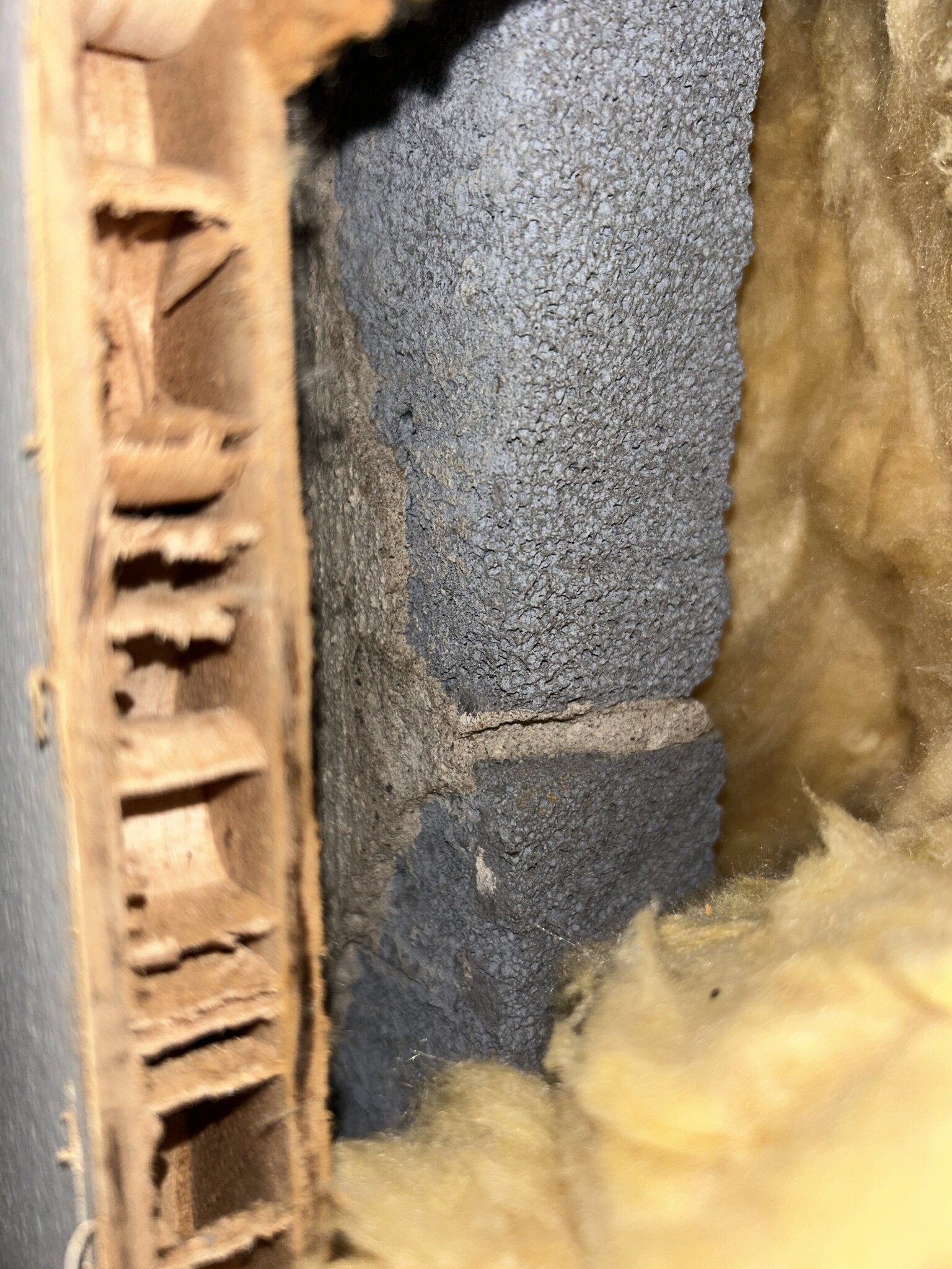

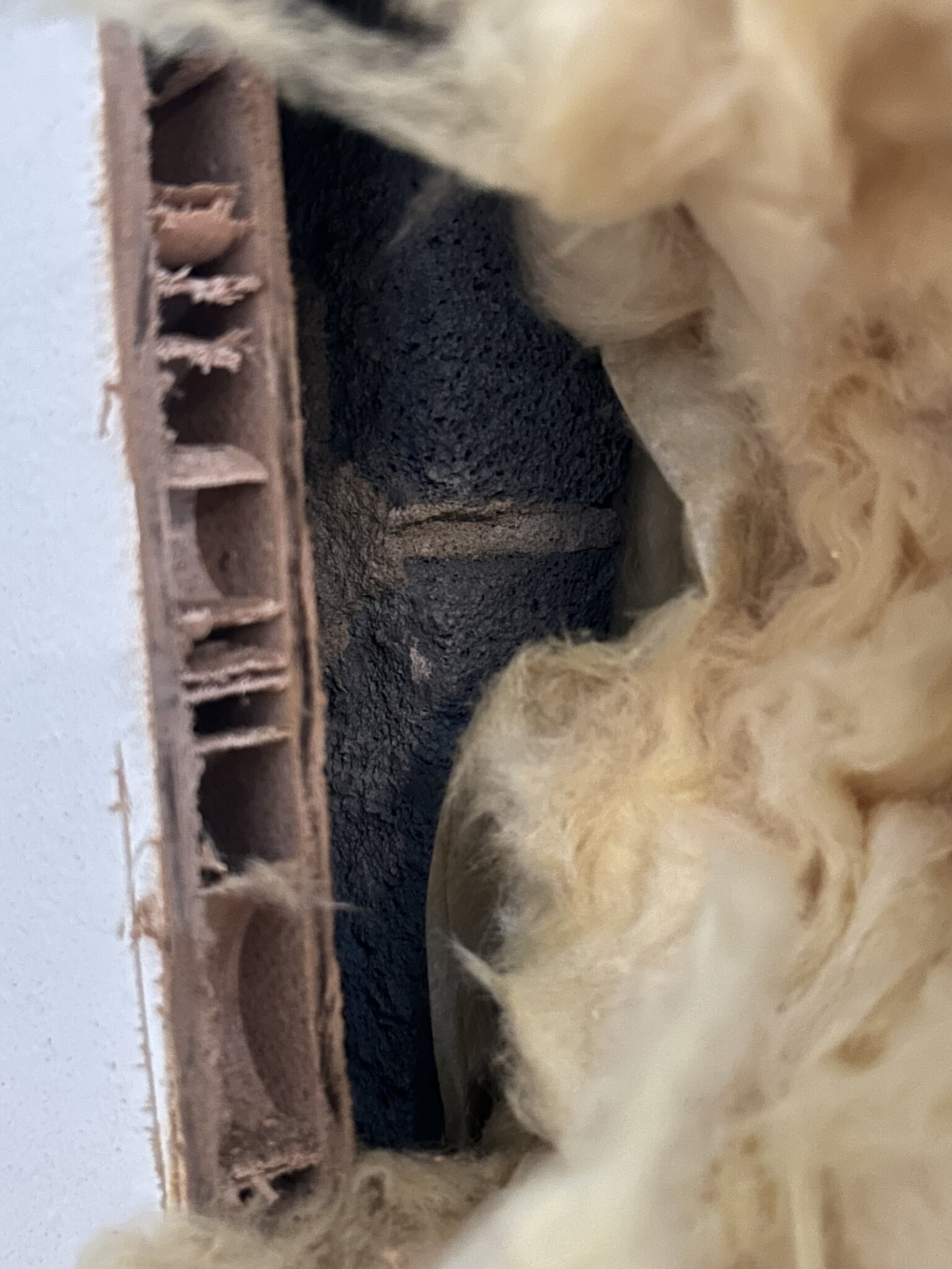

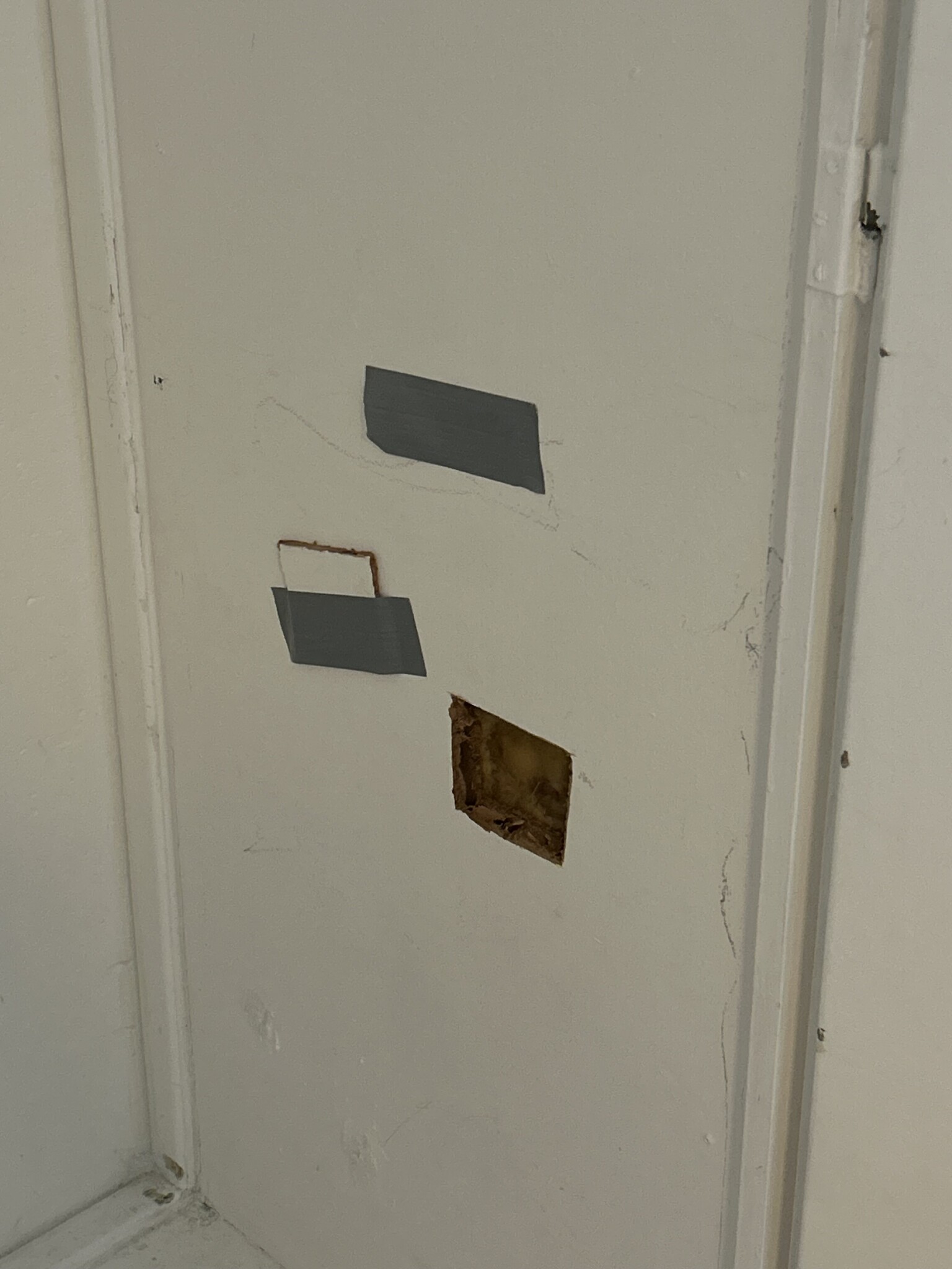

Jag har nyligen upptäckt höga radonvärden i mitt hus (600 Bq inne i garderoben och 210 i rummet enligt Airthings Wave Plus) och misstänker att blåbetong är en av vägg..
Jag borrade nyligen ett hål i en garderob, och bakom den upptäckte jag att väggen är av blåbetong. På onsdag kommer en radonexpert för att undersöka och täta runt en rörgenomföring (se mina bilder), då det finns en hel del öppet utrymme runt röret som kan släppa ut radon. Han nämnde även att spärrfärg kan vara ett alternativ för att minska radonavgivningen.
Jag funderar nu på hur jag bäst kan täcka blåbetongen bakom garderoben för att minska radonläckaget. Jag har läst att vissa använder spärrfärg, medan andra rekommenderar att putsa väggen med cementbruk, särskilt polymermodifierad cementputs, för att skapa en tätare yta. Jag funderar också på att sätta upp en extra barriär, kanske en plastvägg, bakom garderoben för att ytterligare förhindra att radon sprider sig in i rummet.
Har någon här erfarenhet av att täcka blåbetong för att minska radon? Vilken metod har ni använt, och vad fungerade bäst? Rekommenderar ni spärrfärg, cementputs eller någon annan lösning?
Tack på förhand för era råd!
(Bifogar bilder för att förtydliga situationen.)

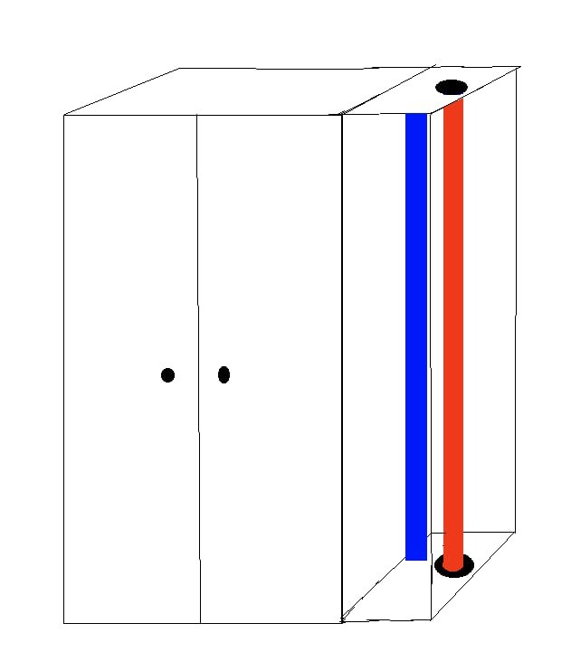

blå = blåbetong
röd = ett rör som går från källaren genom de 2 lägenheterna under mig och till taket

Det första du bör kolla är om det finsn ngn luft från grunden/källare som kommer in. I de flesta fall är det radongas från marken, blåbetong kan ge ett tillskott, men som sagt oftast är det från grunden.M assdd ahehdhe skrev:Hej,

Och då är det ju ventilation, och tätning som gäller. Så det låter som att det i 1a hand är kring röret där, det kanske är en kulvert som går hela vägen ned i marken tex ?
Om det fortfarande är höga värden så kanske du vill bygga in blåbetongen för att minska ev radongas från den: Om det är höga värden så är det troligen en stor yta så då borde tex puts eller ngn typ av färg vara bäst kanske ?

jag ska ta bort den gamla garderoben nästa tisdag och se om det kommer upp luftklaskarlsson skrev:

ja det är en bostadsratt och brf är redan inblandad men de är väldigt långsamma eftersom de mätte värdena för 2 år sedan och vi låg på 250-300. Radonexperten betalas av BRF och han kommer förmodligen att isolera röret så det inte kommer något från taket eller lägenheten under ossF fredrik.johansson skrev:Är det en lägenhet?
