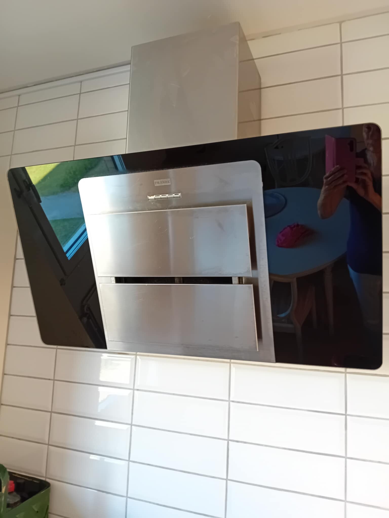

Snälla ge mig råd. Jag har en äldre köksfläkt som jag tror är modell Franke Köksfläkt Fusion 934-16. Filtren är inte rengjorda av den gamla ägaren och de måste verkligen rengöras. Jag kan inte komma på hur jag ska få loss dem.
  • Äldre köksfläkt av modellen Franke Köksfläkt Fusion 934-16 med svåråtkomliga filter, monterad på vit kaklad vägg.
B
Har en likadan. Finns tre filter du tar lös. Ett rakt under, tryck det åt sidan med knappen och dra neråt.
Därefter tar du tag i nederkant på de vågräta metalldelarna och drar lätt utåt.
Då får du fram de andra två, tryck ner knapparna som ska finnas i botten på dom samtidigt som du drar de utåt.
Om du verkligen vill göra fint kan du monter lös fläkten därefter. Koppla bort elen och sen vrider du två fästen vid väggen för att släppa ner fläkthuset. Lycka till!
