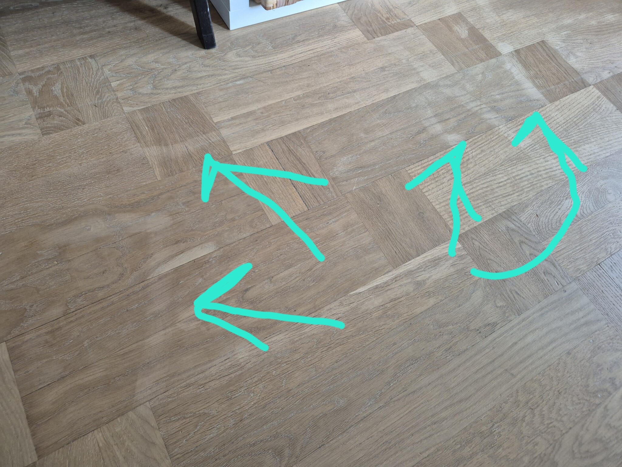

Jag vattnade en växt så det rann över och torkade upp det värsta av vattnet inom 2 minuter men efter att det torkat så syns det fortfarande märken av att jag torkat med en handduk. De syns som ljusare linjer på parketten
Vad ska jag göra för att få bort märkena?
Jag är osäker på om golvet är behandlat eller inte. Men jag tror att den nyligen är slipad. Flyttade in i lägenheten för ett år sedan.
  • Parkettgolv med ljusa linjer efter torkning med handduk, markerade med gröna pilar.
Skulle säga att parketten är skitig, har troligen bara dammsugits eller torkats av med torr mopp.
Prova att torka golvet med "väl urvriden" trasa, blir trasan skitig så är golvet skitigt.

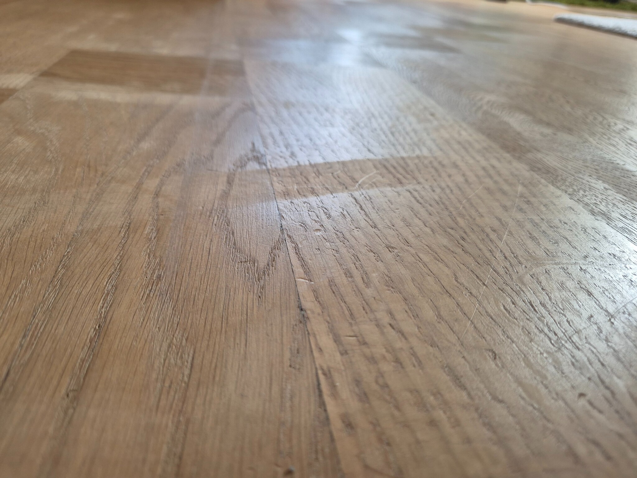

Jag lägger till ett par bilder.
Den första bilden visar att det är en lätt glans på den "otvättade" delen av parketten, och matt yta på den torkade delarna som syns som ljusa linjer i bilden ovan.

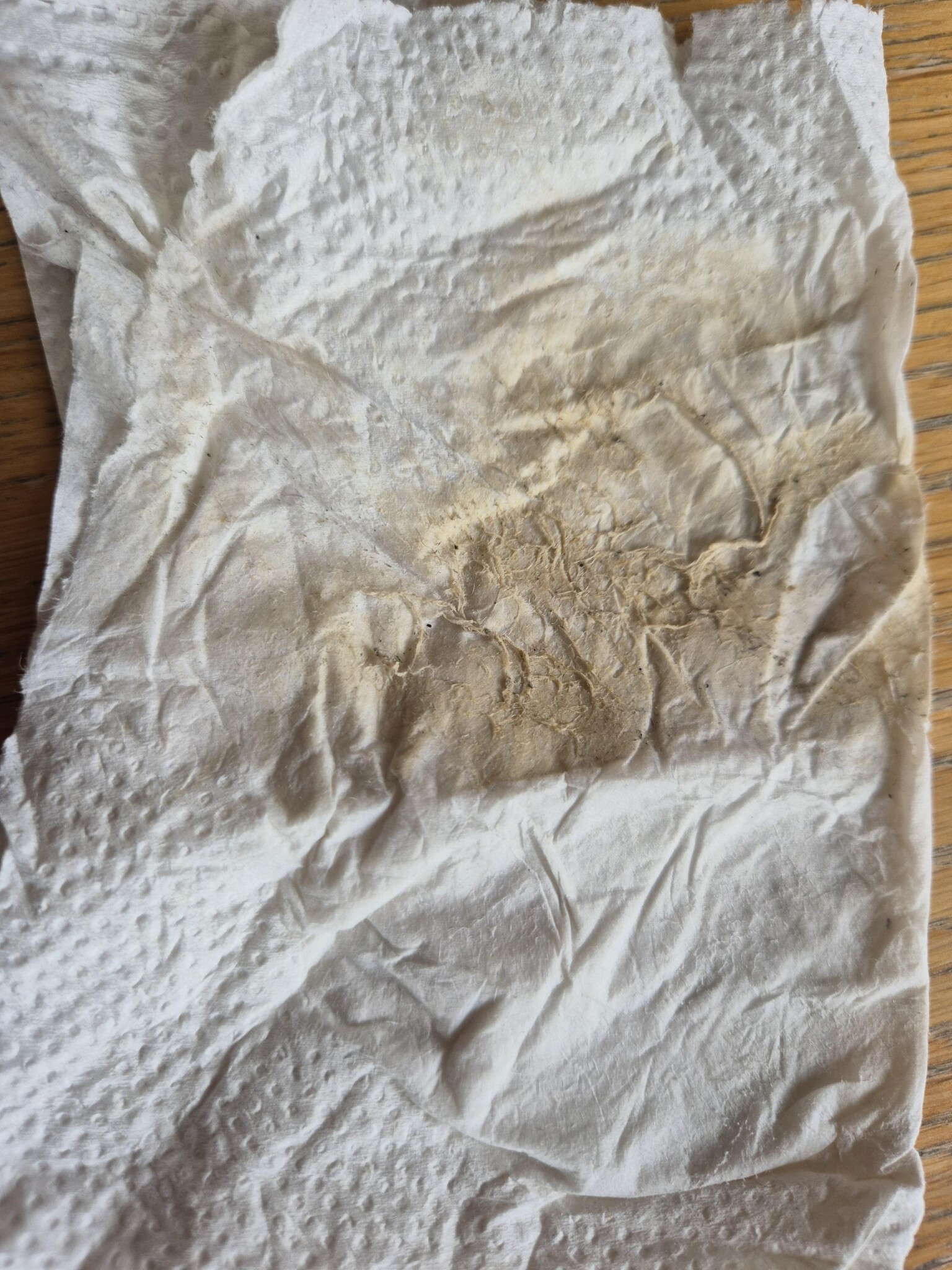

Den andra bilden visar att när jag torkar av parketten så avges en ljusbrun färg.
Kan det vara rester av en olja/såpa från en tidigare ytbehandling? Om ja, är lösningen då att applicera ny golvsåpa?

Om man ska olja/såpa parketten beror på hur den är behandlad från början.
Ser inte ut att den ska såpas iaf.
Eventuellt är golvet bonat med bonvax.
