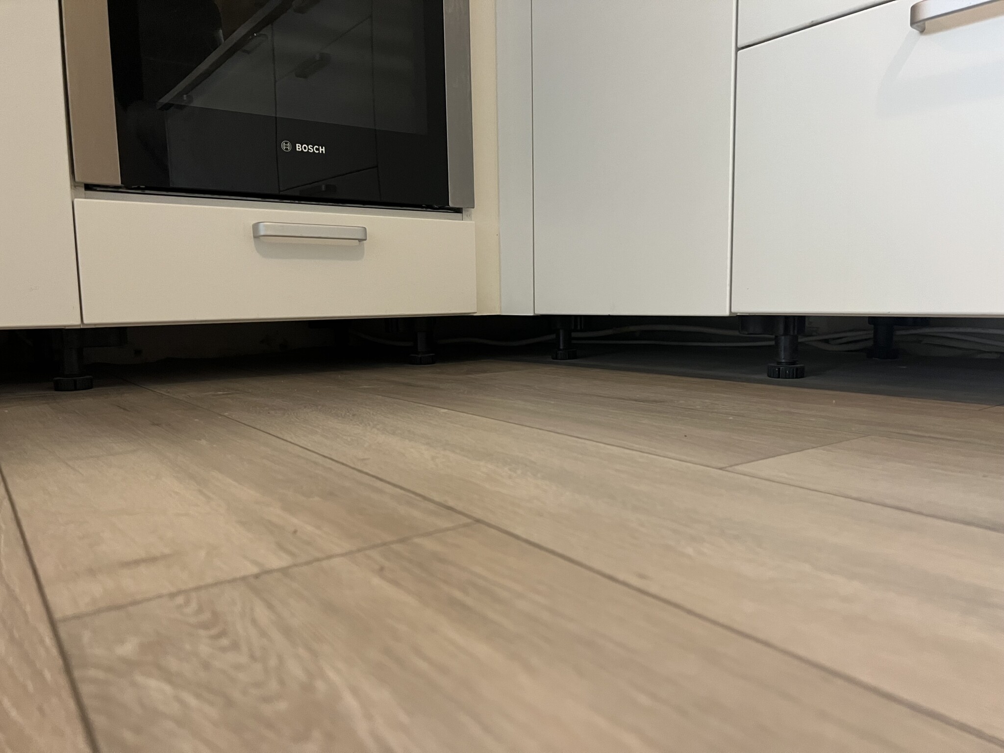

Vi bor i en bostadsrätt som tidigare var en hyresrätt. Den gamla hyresvärden lade ett ganska fult laminatgolv i köket (se bild), och vi har god anledning att tro att en fin fiskbensparkett gömmer sig under det.

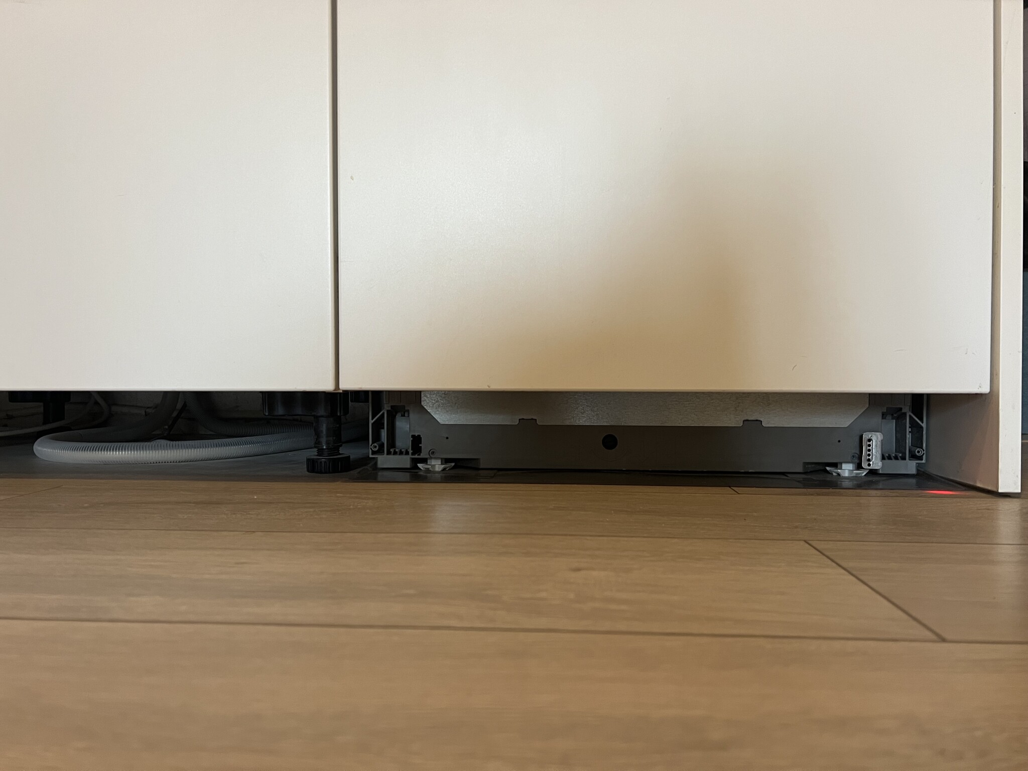

Vi går i tankar på att ta bort laminatgolvet, men vet inte om det är möjligt. Köksskåpen och diskmaskinen står båda på det. Köksskåpen ser ut att ha höj- och sänkbara ben, men vet inte riktigt hur det är med diskmaskinen.
Är det möjligt? Tror ni det blir snyggt? Hur gör man? Kommer fiskbensparketten slitas snabbt? Som ni hör är vi lite förvirrade! Tar tacksamt emot alla tips och råd 🙏
Ska laminatgolvet bort och kasseras är det bara att bryta, ju. Vitvaror går att flytta och benen till skåpen kan man ta bort några i taget.
Börja med att ta dän listen längst ned på bild 1. Då kan du fjöla upp laminatgolvet och se vad som döljer sig under.

Diskmaskinen står på golvet och ska gå att dra fram, så att man kan byta ut den när den går sönderM Malvak skrev:
Golvet utsätts för en del spill i ett kök så trä där brukar få skador betydligt fortare än i ett vardagsrum.M Malvak skrev:
Det är såklart möjligt.M Malvak skrev:
Om ni inte vill skapa mängder med arbete så får ni en bänkyta som blir 1,5-2cm högre upp från golvet än standard. Annars måste skåpen lossas från väggen och sänkas. Ni måste dessutom komma på en lösning för kaklet.
Lättast är nog att använda ett multiverktyg och kapa laminaten så nära skåpbenen som möjligt (döljs bakom sparksockeln), och byta sparksockeln mot en något högre (om ni ser glipan mellan skåp och sparksockeln).
Diskmaskinen är ett icke-problem. Benen är ju maximalt nerskruvade, så maskinen bör kunna höjas en hel del om nödvändigt. Jag hade dock låtit golvet ligga kvar under den, så behöver ni inte göra något alls (bara kapa laminaten bakom sparksockeln).
Ni har inte någon täcksida någonstans som kommer hänga i luften om laminaten tas bort? Brukar ofta finnas, och måste då hanteras.
Men, frågan är varför någon lagt laminat där från första början, om inte för att golvet under är i dåligt skick? Det är i dagsläget inte vanligt att folk täcker över fin gammal parkett med laminat utan goda skäl, och så gammal är inte laminaten.

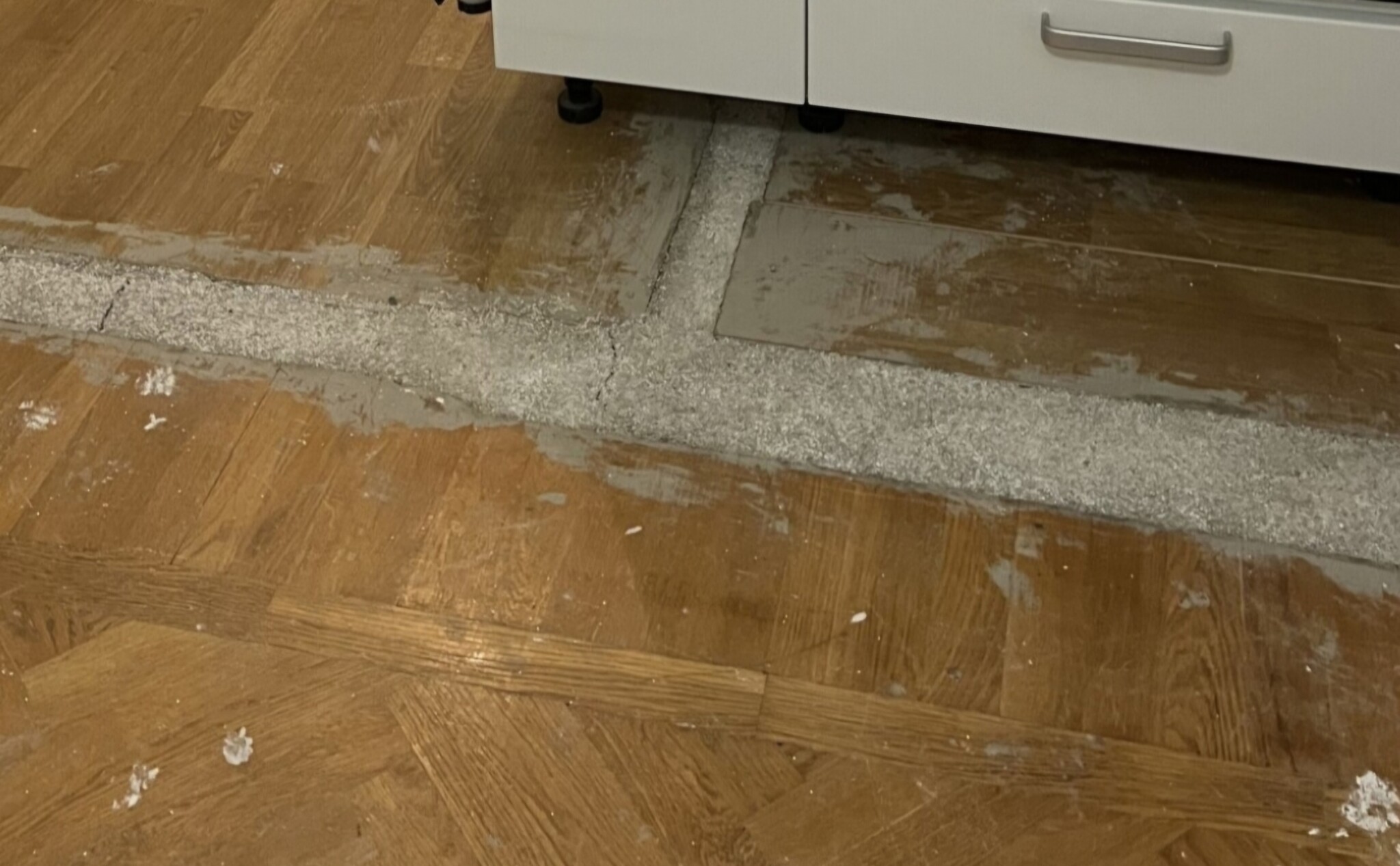

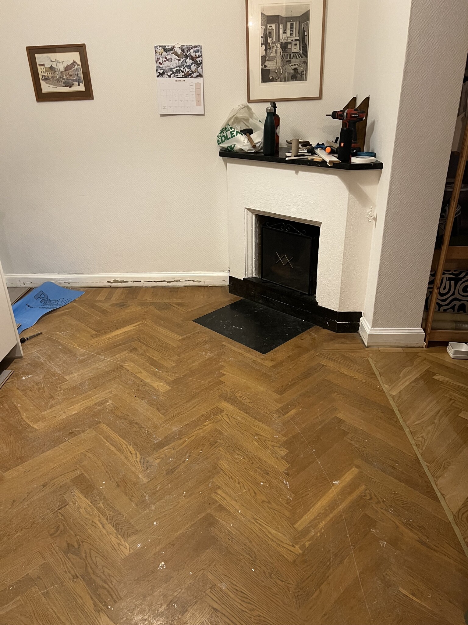

Uppdatering! Vi bara körde. Parketten ser fin ut men i visst behov av uppfräschning. Desto värre är det med lämningarna av en gammal vägg framför spisen… Tankar?

Ta bort eps och spackla upp med flytspackel till den nivå som den nya brädan bygger , kommer se lite knas ut där men de får ni jag leva med , sen skulle jag nog rekommendera att ta in en firma å slipa golvetM Malvak skrev:

Tillägger palla upp skåpen med klossar som flyttas allt eftersom man lägger innan man lossar benen.ricebridge skrev:
