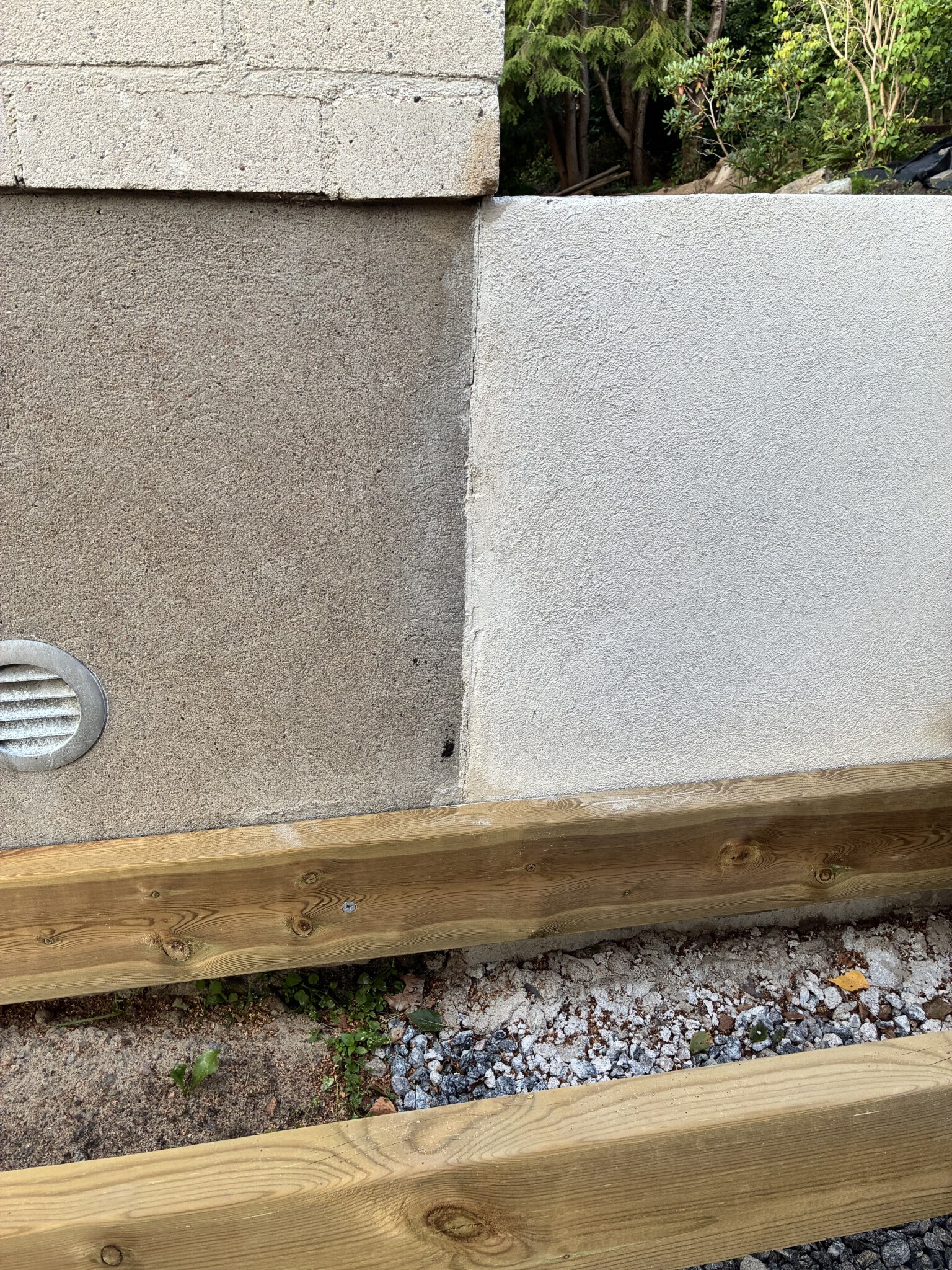

Jag har byggt en mur mot husets grund som jag putsat. Kladdade lite. Nu ska vi måla muren, men ej husgrunden.
Nån som vet hur jag kan få bort det jag kladdat (det ljusa) så att vi får en skarp kant mot husets grund?
Använt KC putsbruk B, som idag är ca 1 månad gammalt.

Jag hade lagt en lång spackelspade eller annat vasst på mursidan, som skydd, och sen provat med stålborste.

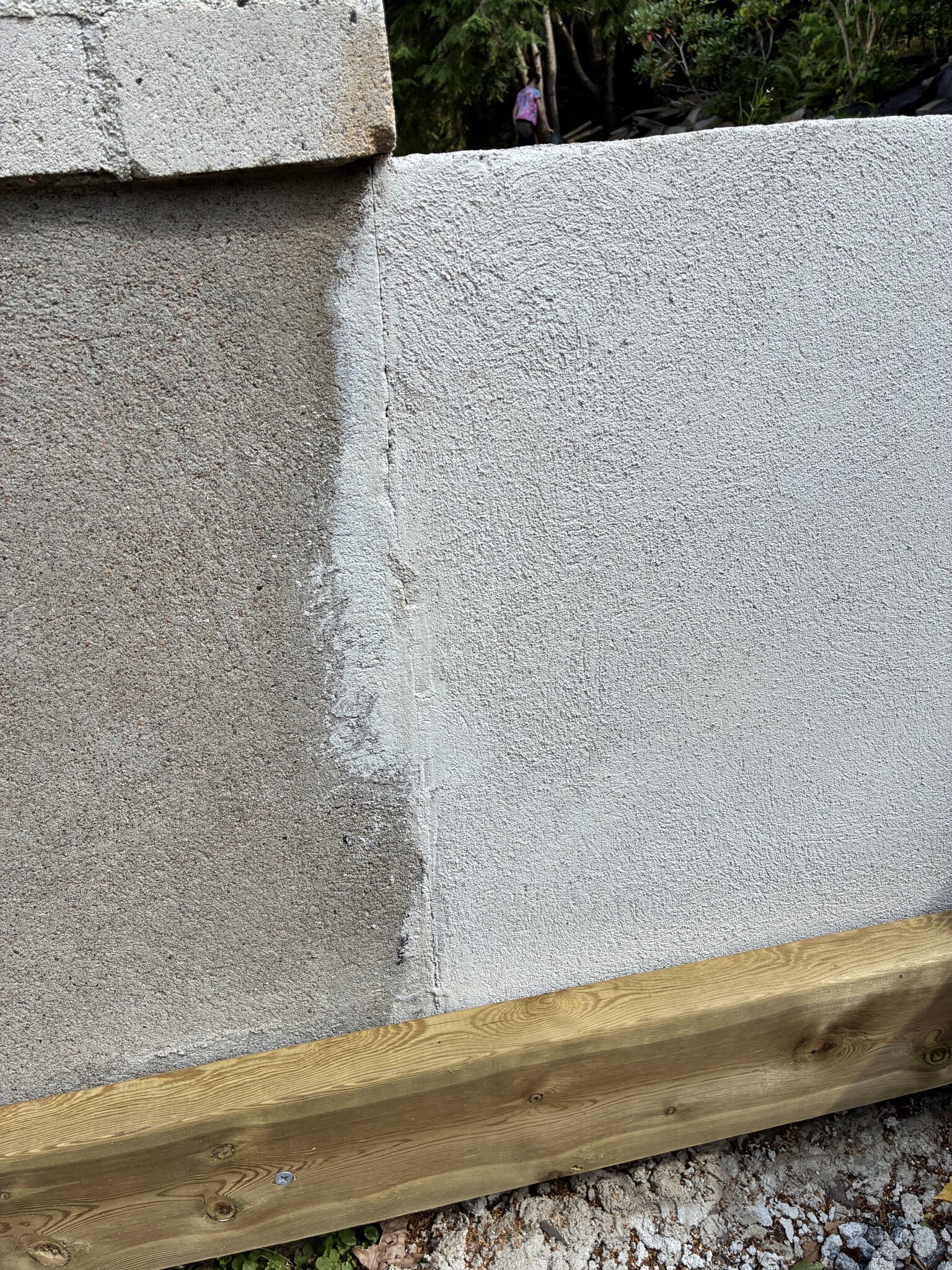

Tack för det tipset!
Blev mycket bättre!
