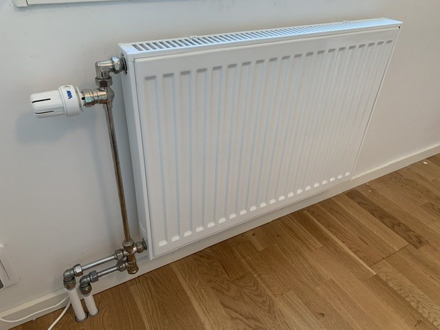

Jag ska ta bort elementet temporärt. (Ska målas bakom.)

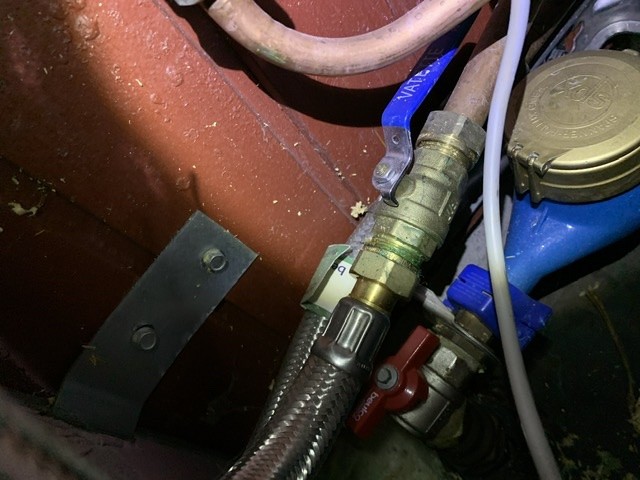

Har avstängningskran/ar till både framledning och returledning i ”värmecentralen” på bottenvåningen.
Hur ska jag göra?
Värmeelement vid vägg med anslutna kranar för fram- och returledning.
Värmerörsanslutningar med avstängningsventiler för fram- och returledning i ett mörkt utrymme.
Frågan är vad det är för ventil i det nedre kopplet och om det är ett-rörs eller två-rörsystem? Om det är ett-rör går det inte att stänga av en viss radiator för att ta bort den tillfälligt utan att tappa ur systemet.

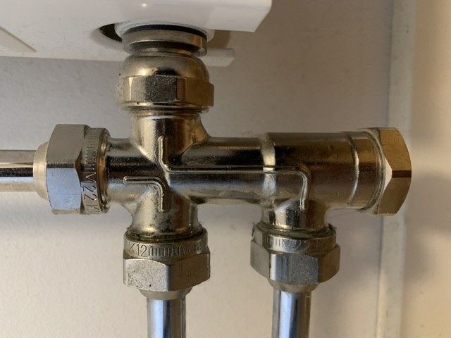

Ta en närbild på denna detaljen:
Närbild av en radiatorventil och röranslutning mot vägg.
L
Här kmr närbilden.
Närbild av roterad VVS-installation med kopplingar och rör.
Edit: blev roterad. Varför vet jag inte.
Ser ut som tvårörs tycker jag. Frågan är då om det finns en avstängningsventil för returen under det nedersta sexkantiga locket? Finns det kan man stänga termostaten och tillfälligt ta bort radiatorn men det kommer en del värmevatten som ryms inuti så det behövs mycket trasor.

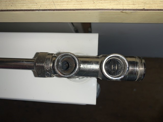

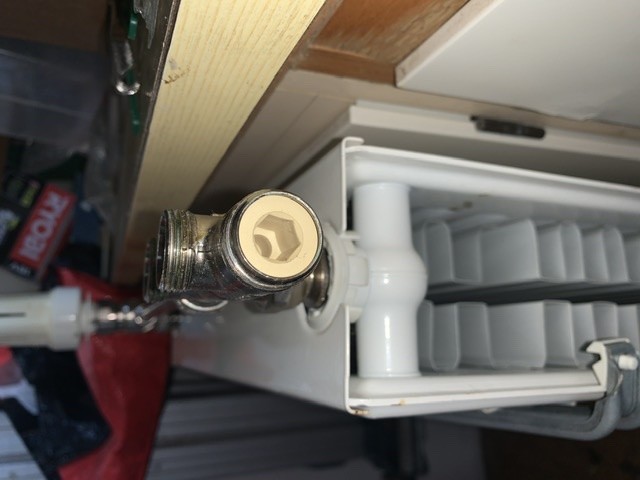

Fotade kopplingen underifrån och från ”sidan” på ett annat element som tidigare varit inkopplat i ett annat rum.
Vy underifrån på en radiator med synlig koppling och en del av rörinstallationen.
Närbild av en VVS-koppling underifrån, med fokus på anslutningspunkterna på ett element.
Ser ju ut som det är stängt på bild 2 så det borde gå att lossa radiatorn med kopplet kvar på väggen.

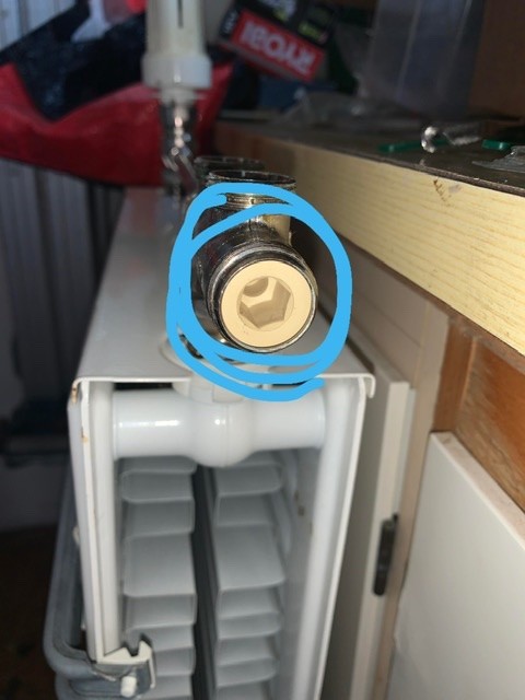

Det var ju ett annat element. Men är det denna som du menar att jag kan stänga av? (Den är den som är under sexkantiga locket) Radiatorelement med sexkantigt lock markerat med blått för att visa regleringsventil.
Ja det ser ut som det går att stänga av returen med den vita ventilen tror jag. Framledningen stänger man av med termostaten.
Den stänga hela fördelen både tillopp och retur när inskruvat.
L
Då ska jag testa. Stort tack till alla.
Skruva inte för hårt bara. Det är bara plast och det hände att de blir för hårt inskruvat för att sedan spricka när man måste dra hårt vid öppning.
