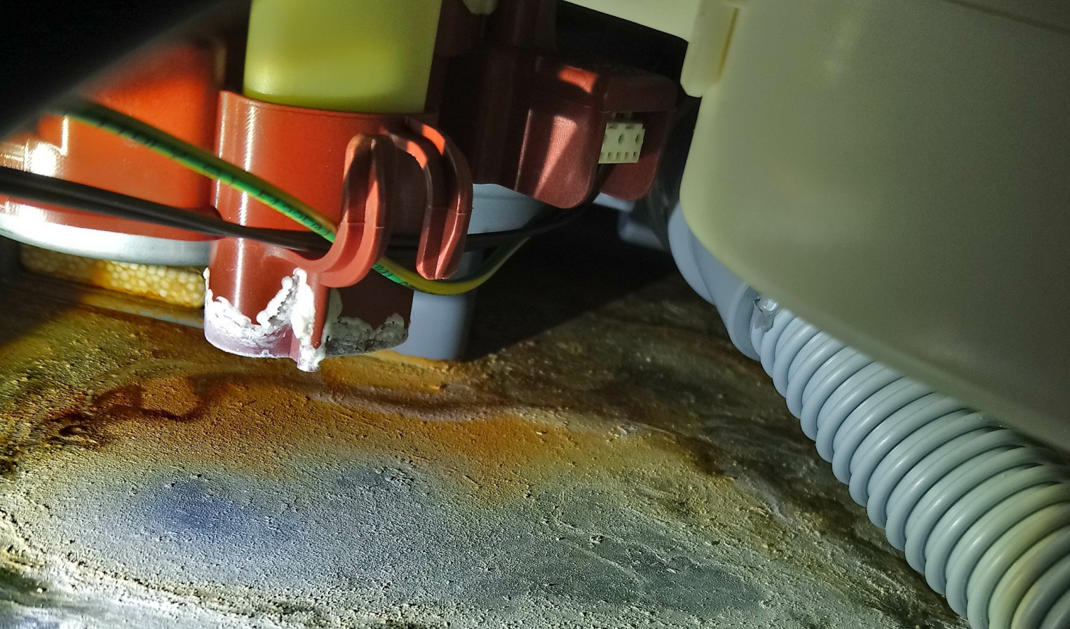

Vår diskmaskin (Cylinda DM8130FI) har precis börjat larma för "F10" som verkar betyda "överfyllnad" enl manualen. Det verkar stämma i och med att den kör avloppspumpen kontinuerligt.
Jag har dragit ut maskinen och lossat ett litet bakstycke så att jag kommer åt att se in i den.
Just idag är bottenplåten helt torr och frigolitbiten borde således inte flyta upp och putta på mikrobrytaren för överfyllnad... dock ser jag att det verkar ha läckt vatten på flera håll? tidigare då det är rostfläckar under spolarmsväxlaren samt fläkten.
Så nu undrar jag om någon kan tipsa mig om hur man får bort bottenplattan. Det verkar som om den är skruvad i sidan på en massa ställen och inte alls vara så lättborttagbar som youtubefilmer på andra cylindamodeller är.
Sen undrar jag om någon kan tipsa om var man kan hitta servicemanualer för denna DM.
Tack på förhand!

Botten sitter som en mussla
Lossa lyckans fjädrar och tre skruvar inneifrån på var sida
Lossa motorns gummiupphänging längst bak
Båda socklarna
Vänd upp och nerpå maskinen
Lyft upp botten i bakkant
Ett hel...e att få tillbaks allt
Jag gör aldrig detta då det tar för lång tid.
Båda socklarna

Jag ser på Cylindas sida att DM8130FI har 5 års garanti. Denna maskinen köpte jag för 5 år och 28 dagar sedan.
Undrar om man kan övertala dem att göra något då läckan måste ha hänt för mer än 28 dagar sedan om man kollar hur mycket ärg och rost det är på plåten.
Jag har tagit av fronten nu och tänkte mäta därifrån (på mönsterkortet på kontrollerkortet) vad den tycker att mikrobrytaren säger.
Men som sagt... man kanske ska testa att se om Cylinda är ett vettigt märke eller ej. Vi gillar diskmaskinen annars, den har en vettig layout och täta korgar.

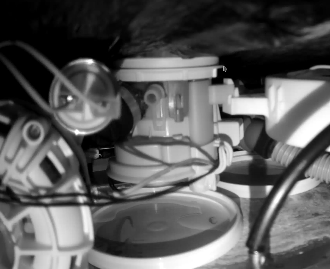

Jag har filmat i maskinen under ett program, och det verkar som om det kommer några droppar lite nu och då från spolarmsväxlaren.. Jag petade också in ett yoghurthinkslock för att agera droppbricka.
Eftersom maskinen var 5 år och 28 dagar gammal då jag klagade på felet så vill Cylinda ej ta det på garantin, utan vill att man skall boka en tekniker som kommer hem och lagar felet, och först då kanske cylinda kan tänka sig att diskutera ev ersättning eller goodwill.
Jag har dock inte överdrivet mycket lust att betala 1500:- för att någon skall komma hem till mig och säga att "Maskinen läcker, men tyvärr det är 28 dagar för sent att klaga" Så nu vet jag inte riktigt vad jag ska göra.
Tror ni Cylinda kommer att ta detta på garantin? Det har uppenbarligen läckt en längre tid om man ser all rost, så det är väl troligt att felet funnits inom garantitiden. Vad gäller egentligen?

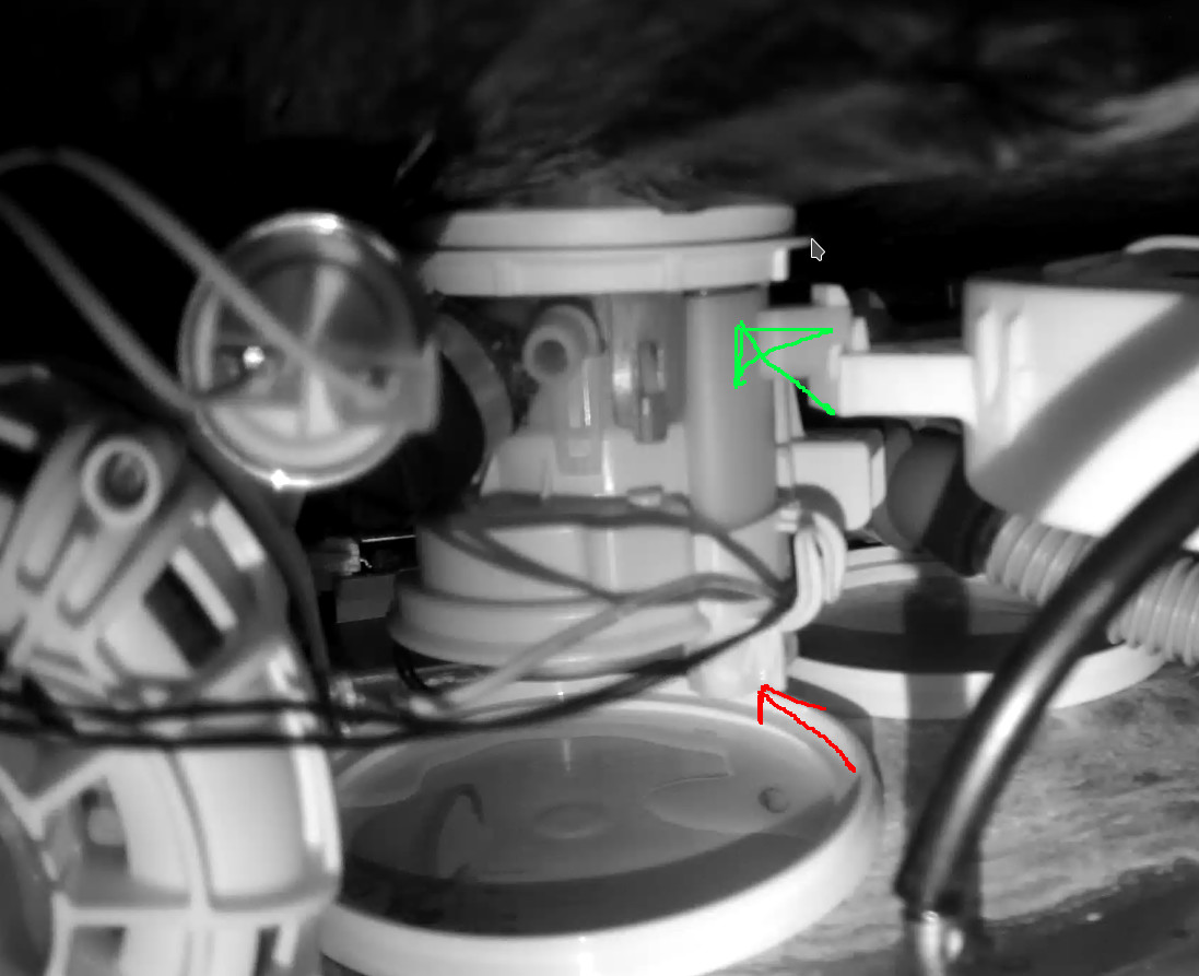

Nu får jag väl försöka laga maskinen själv. Det kommer vatten ur hålet markerat med röd pil. Finns det någon gång det ens skall det göra det? Det verkar vara korrelerat till att växling sker.
Det jag undrar över är hur det relaterar till plasten vid grön pil. Tror ni man måste byta delen som sitter i inne i diskutrymmet också, eller räcker det med själva växlaren?
