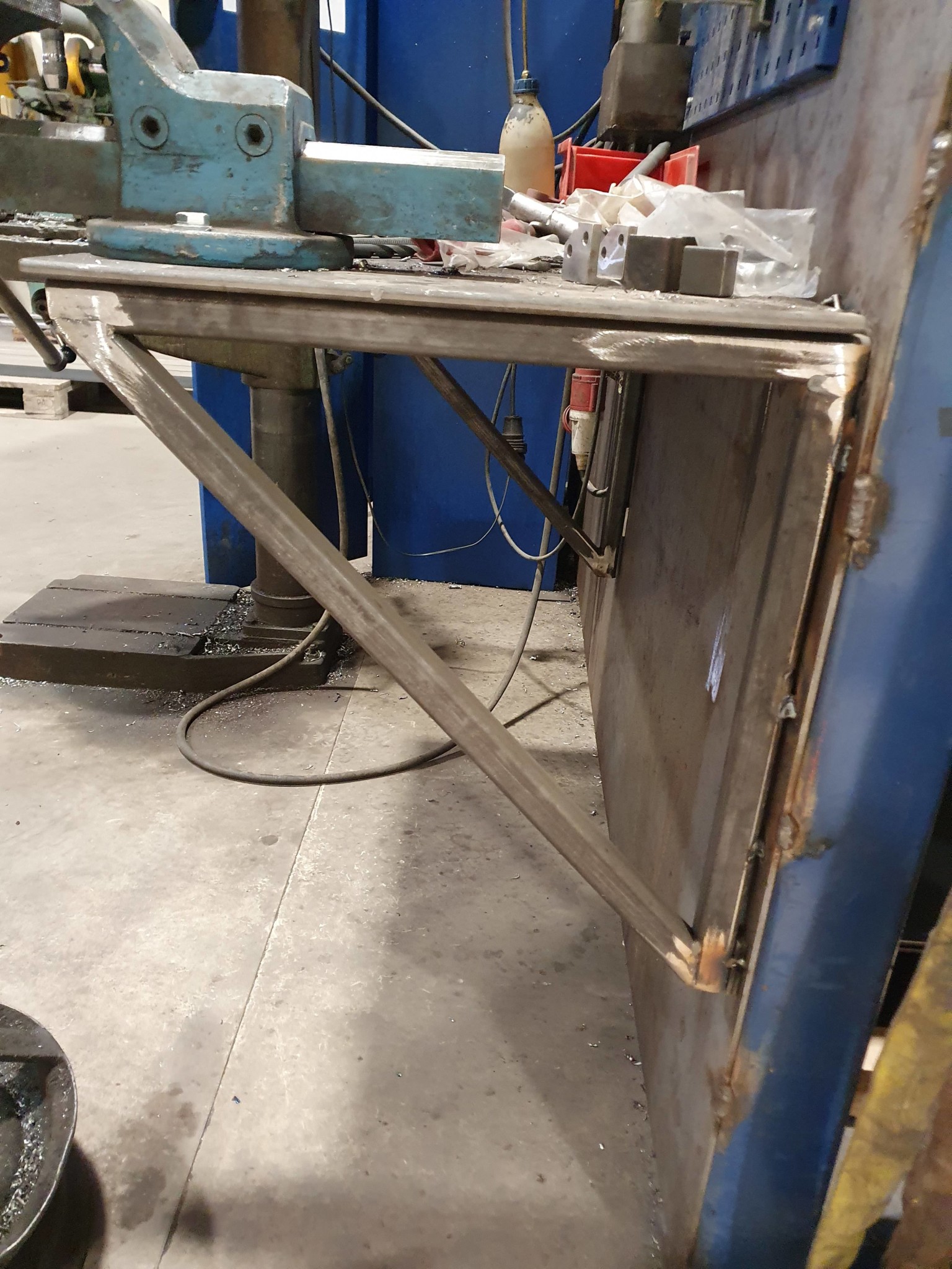

Eller så drar man ett varv med maskeringstejp runt röret och kapar efter det så får man en helt ok 90° som man kan kapa med vinkelslip..
Gjorde faktiskt exakt samma typ av konstruktion på jobbet för x-antal år sen..
Svetsad metallkonstruktion med fogar på en verkstadsbänk.
Svetsad metallkonstruktion med synliga fogar och svetspunkter vid en hörnsöm, ej svetsad i kälen.
Fogberedd och svetsad utvändigt men inte i kälen.

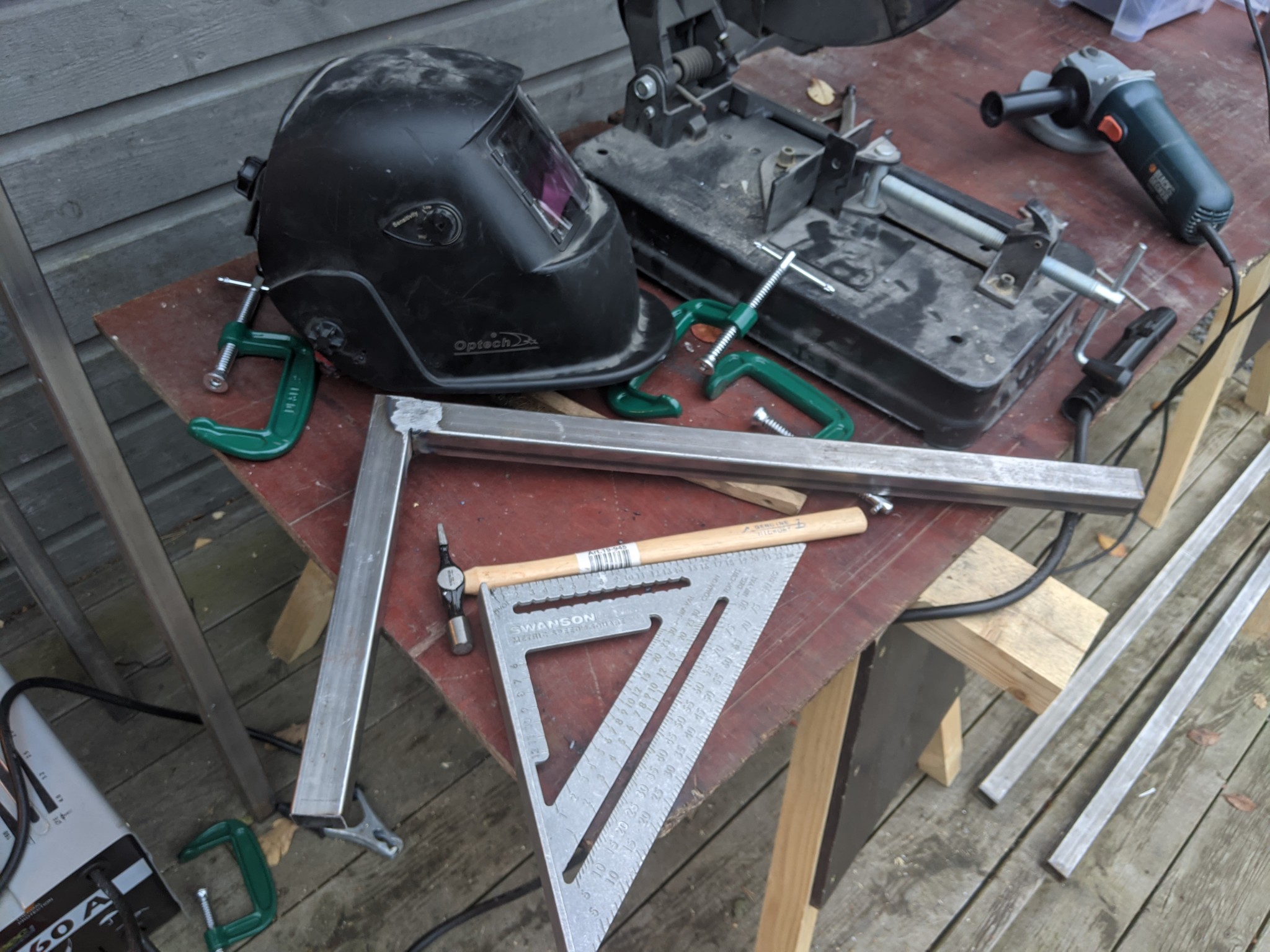

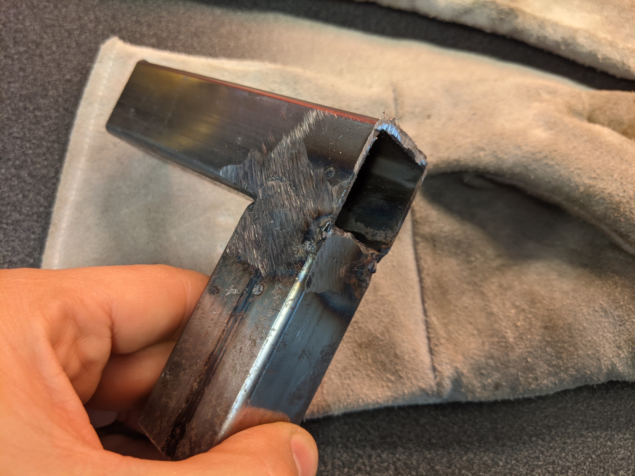

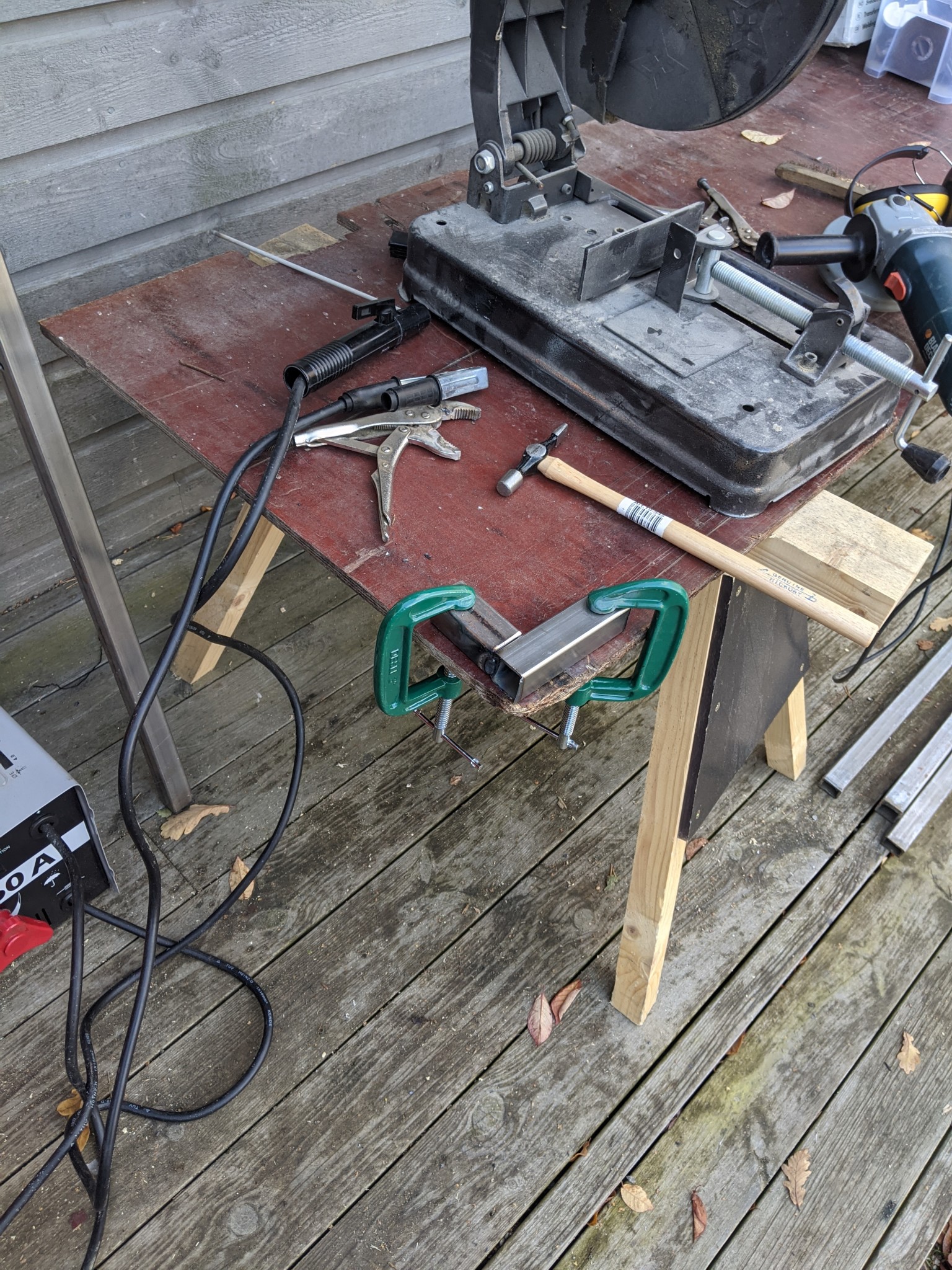

Hade lite tid i helgen att jobba lite på problemet. Köpte en billig pinnsvets av en slump i veckan, och började med att testa på lite småbitar.
Verktyg och material för svetsning på ett träbord, inklusive pinnsvets, vinkelslip och tvingar.
Hand håller en nyligen svetsad metallvinkel med synliga svetsfogar och slipmärken.
Det man saknar i färdigheter får man kompensera med vinkelslipen.
Sen preppade och svetsade jag två av fogarna på en storvinkel, så jag kunde testa hur slutprodukten (skrivbordet) kommer se ut i genomskärning.
Svetsutrustning och verktyg på arbetsbord inklusive hjälm, vinkelslip och metallvinklar.
Verkstadsbord med svetsutrustning, metallvinkel i tving och materialrester.
Svetsprojekt med uppspända metallvinklar och trädetaljer på arbetsbänk.
Slutsatsen är att det nog kommer funka! Hann inte mer nu i helgen, så snedsträvan och andra vinkeln får vänta några veckor.
