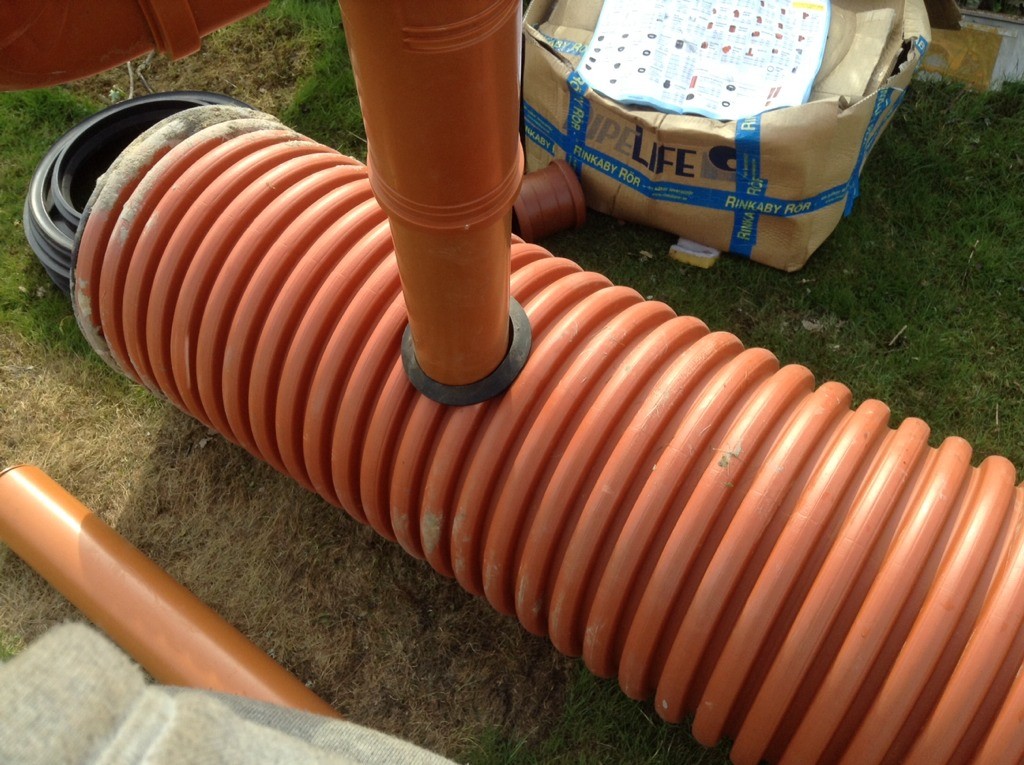

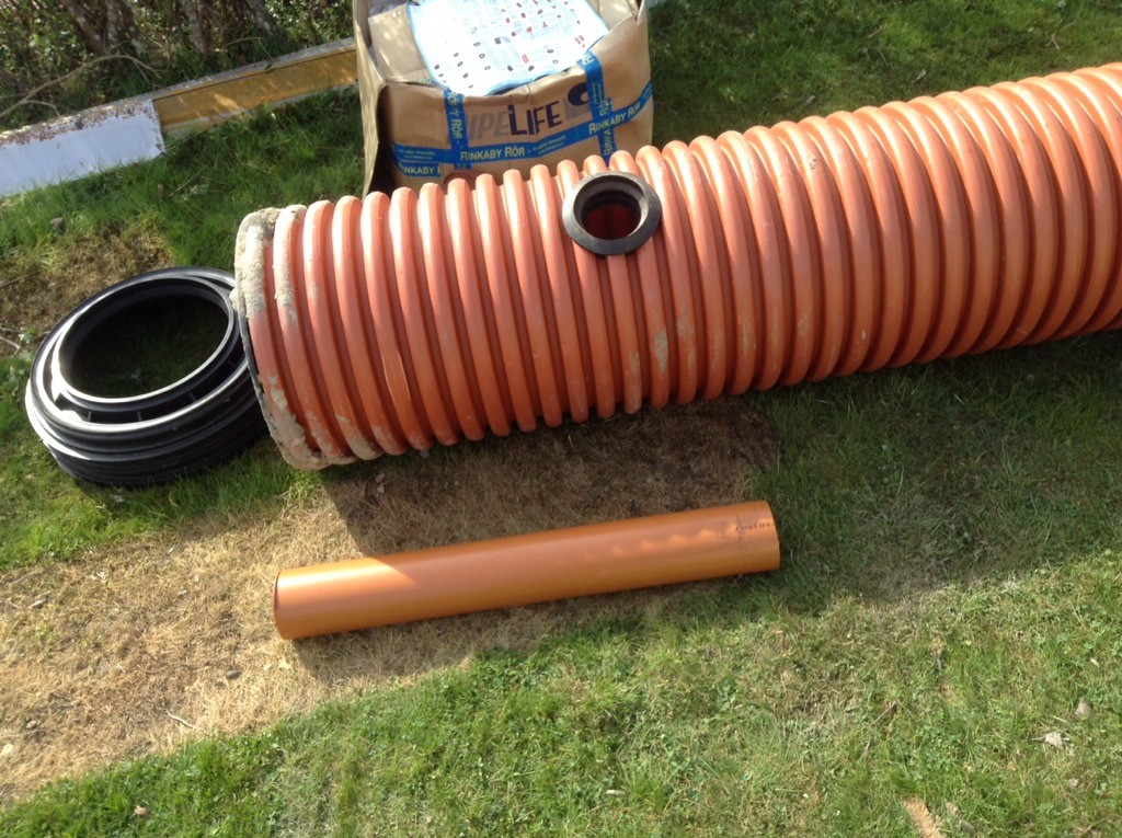

Hej ska trycka ner en ny gårdsbrunn men faaaaan va tight det är när jag försöker trycka in mina 110 rör i gummimuffen. Finns det någon teknik jag missat. Har testat med såpa och glidmedel och en hel del muskler :)

Grada och fasa av änden. Smörj med glidmedel tryck och vrid så rakt det går..värmer man gummit en ANING med varmluft pistol går det lite lättare, är det kallt ute så är det jävligare än om det är varmt väder.

Grada grada grada sedan smörja. 5-56 är riktigt bra upptäckte jag när min vanliga smörja tog slut. Det går riktigt smidigt att trycka dit rören med 5-56 men är av någon anledning väldigt besvärligt att demontera tyvärr.
Med mina tätningar var problemet att de var bra mycket mindre än röret. Dessutom var de inte enbart av gummi, utan det var nån ingjuten metallring, som gjorde det hela mycket svårare.
Jag fixade det hela genom följande:
1. lägg gummit i varmt vatten
2. Sätt tillbaka gummit
3. Ös på såpa över gummit
4. Fasa kanterna på dränröret. (Fascinerande ska vara infernalisk)
5. Pressa dränröret genom gummit... Gick faktiskt riktigt lätt tillslut :)
