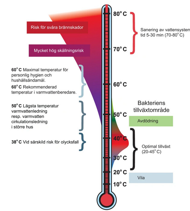

Nej absolut inte, det var inte primärt semesterboendet i Spanien som min primära tanke var. #MYS
Men du behöver inte kliva in i duschen för att uppleva en aerosol (som legionella sprider sig vid via) innan du kommer upp i temp...
Min primära tanke var att i dagens leverne så är det så fint att låta sina bostäder "vila". Och det är där grogrunden finns. Oavsett placering geografiskt. Trots att legionella mår bäst över 30º beträffande förökningen...
Diagram över temperatur och legionella-risk, visar olika nivåers effekt på bakterietillväxt och rekommenderade temperaturer för varmvattenanvändning.

Givetvis bör vi skilja på beredare och tappställe då dom benämns olika.
En varmvattenberedare är ju fördel att ligga över 60ºC men gärna 65ºC.
Blandningsventilen sköter det därefter i en vanlig installation.
Precis man ska inte ha skållhett vatten fram till blandaren och då fungerar även tvågreppsblandare.

Krilleman Krilleman skrev:
Hetvatten direkt ur blandaren är förbjudet i Sverige enligt PBL.
Det var därför även byggahus.se tog bort tävlingen att vinna en liknande blandare.
Enligt säkervatten så får du inte ha mer än 60º vid tappstället. Precis just för skållningsrisken.

"Fråga: Kommer kokkranen att bli godkänd för installation i Sverige?
Svar. Ja Boverket öppnar för det i BFS2024:9 “Säkerhet vid användning” genom att i paragraf 34 införa ett undantag för ett fast anslutet tappställe avsett för matlagning med högre temperatur än 60 grader. Vi ser vi ingen anledning att motsätta oss detta i kommande Branschregler."
Men över 60 har man inte i bostäder och då är vilken kran som helst tillåten
