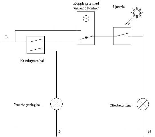

Jag har funderat på en annan lösning men är osäker på om den är godkänd enligt konstens alla regler.
Principen bygger på kopplingsur + extern ljussensor i serie. Men jag vill även som i tidigare inlägg beskrivet kunna "tvinga" igång lyset om jag skulle behöva det mitt i natten.
Nyckeln blir att kopplingsuret (som de flesta kopplingsur) har en växlande kontakt. Här kommer alltså kopplingsuret att agera som en "halv trappkoppling". Om tiduret är TILL är alltså utgången kopplad till inkommande fas. Om tiduret är FRÅN är utgången kopplad till ytterbelysningsutgången på kronbrytaren i hallen.
Vitsen med det hela är alltså att jag får ha kvar min vanliga kronbrytare på väggen i hallen. Snyggt och prydligt. När den står i läge FRÅN blir det tiduret (plus ljussensorn) som bestämmer när det skall lysa eller ej. Men när kronbrytaren står i läge TILL kommer det enbart att vara ljussensorn som bestämmer om det skall lysa eller ej. Tex om man vill tända mitt i natten.
Frågan är vad det växlande reläet i kopplingsuret tycker om att ha spänning på båda stiften? 16 (10) A / 250V~ står på kopplingsuret. Men det gäller väl troligtvis enbart vad reläet klarar att bryta, inte isolationsspänningen mellan de båda växlande kontakterna. Eller?

Det där fungerar. Tiduret klararatt det är spänning på båda kontakterna
Det finns en del okända faktorer. När tiduret tänder, hur reagerar ljusrelät, det finns en del som slår till belysningen och efter en stund så upptäcker relät att det var ljus så då släcks belysningen. Klarar ljusrelät det lilla avbrott som blir när tidurets kontakter växlar?
Jag har kopplat fas till ljusrelä vidare till kopplinsurets slutande och alltid på brytaren vidare från tidurets slutande och alltid på brytaren till lampan.
Ljusrelä och motorn/elektroniken i tiduret ska alltid ha matning.
Med en dubbel trapp så går det forfarande att tända den andra lampan.

Fungerar bara tiduret som det ska så är resten grönt, som det är nu är ljusrelät redan kopplat till ena kontakten på kronbrytaren och det går bra. Då står alltså ljusrelät spänningslöst när brytaren är av. Och visst, slår man på brytaren under dagsljus så lyser lamporna initialt 10 sekunder innan den kommer på "oh shit, det är ju ljust ute" och släcker dem.
Enda gången ljusrelät kommer att vara utsatt för en "blipp" när tidrelät växlar är om man har kronbrytaren i läge PÅ när tiduret slår till eller från. Och det kommer isåfall att vara typ 2400 eller 0600. Det får man väl leva med då isåfall. I 99% av fallen står den i läge AV och då sköter tiduret hela alltihopa på egen hand.
Det jag gör nu är att på morgonen när jag far till jobbet så slår jag på brytaren som står på hela dagen (fast när det är ljust kopplar förstås ljusrelät från) och när man lägger sig slår man av utebrytaren. Problemet uppkommer på helgen när man inte far till jobbet. Rutinerna rubbas och jag glömmer således av att slå på strömmen på morgonen och då brukar det vara mörkt halva kvällen innan man upptäcker det..

Jag har det hela kopplat till kvicksilver lampor och det är onödigt att de ska starta i 10-20 sekunder för att sedan släckas, det sliter alldeles i onödan. men det är upp till dig.

Ja med kvicksilverlampor håller jag med helt och fullt, klart onödigt att blinka med sådana. I mitt fall är det dock bara vanliga tråklampor (förvisso lågenergi) men de har då överlevt de tre åren jag har bott här så då får det fortsätta att vara kopplat som det är. Ja, plus kopplingsuret förstås
Nackdelen med en dubbeltrapp är då får jag inte hand-auto-funktionen i brytaren som jag får om jag kopplar enligt mitt förslag. Med dubbeltrapp blir det istället "enligt tidur" - "tvärtemot tidur". Hmm.. fast när jag tänker efter är ju inte det så förtvivlat dumt heller, då kan man släcka lyset när man vill på kvällen, om man vill släcka tidigare. Fast.. Hmmm nr 2. om man slår av brytaren så kommer ju tiduret att slå på lyset mitt i natten istället. Nja. Var kanske inte så bra ändå. Får fundera på det

Varför inte sätta ett ljusrelä, tidur och en - hand, o (från), auto - omkopplare, hand= belysning till, o=belysning från, auto=tid och ljus styr belysningen. Omkopplaren sätter man efter automatiken som då inte påverkas av dom andra lägena.
