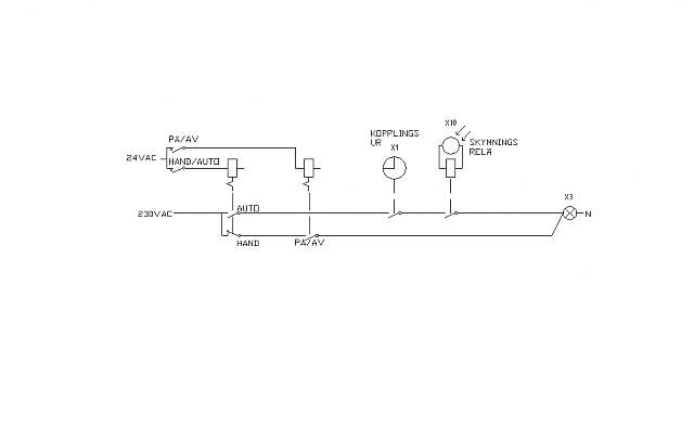

Hur styra utebelysningen med veckour, skymningsrelä + knapp?
Jag planerar utebelysningen med ett skymningsrelä i serie med ett veckour så att jag kan ställa klockan att dra t.ex. mån-fre 07.00-09.00 och 16.00- 23.00 och lö-sö 16.00-23.00 men så att det aldrig lyser när det är ljust ute.
Men hur gör jag om jag även vill kunna manövrera ute lamporna på en knapp om man t.ex. ska på fest en lördag kväll så lamporna är till jämt eller om jag ska resa bort och vill kunna ha dom släckta jämt.
Går det att få till på nått enkelt sätt?
Hur ska man göra isåfall, ja altså, vilka komponenter behövs/kan man använda?

Kolla på en "logikenhet" finns i Clas&O eller så kan du köpa siemens. Sätt in den i ditt elskåp eller utanför sen behövs separat tändtråd till alla utebelysningar . Då kan logikenheten styra allt. sen kan du koppla till en extra "festströmbrytare" som du slår om för att logikenheten ska göra annorlunda dom gångerna. Så har vi gjort och det fungerar bra.
De flesta digitala klocktimers som jag har sett har 3-lägen: på-auto-av. Där på = ständig ström, auto=klockstyrning och av=ingen ström. Så jag ser ingen anledning till att programmera om klockan. Enda nackdelen är väl att det blir timerns "lilla" knapp som styr vad som skall gälla, samt att knappen sitter på timern där den är monterad.....
Eller så köper du ett kopplingsur där du programmerar longitud och latitud där du bor och på så sätt kalkylerar kopplingsuret ut själv när det är dags att slå på eller av belastningarna, i ditt fall belysningen. Då behöver du inte skymningsreläet.
Och för extra skrytfaktor på festen så kan man koppla en extern antenn till så att kopplingsuret styrs av DCF77, dvs signalen från atomuret i Frankfurt.
Och precis som roli här ovan säger så har alla de kopplinsur jag sett en omkopplare så att man manuellt kan koppla på och av ljuset.

Vi struntade i skymningsreläet och installerade ett kalenderur istället, för solen går ner på förutsägbar tid.
http://www.schneider-electric.se/ka...&ProdID=9044&thisArrCount=44&maxArrCount=119#
Det går att kopplade en yttre/extra brytare och signal för kontaktor. Lätt att programmera.

Det går att koppla in en brytare som släcker allt följt av ett skymmningsrelä sedan ett tidur. paralellt med tiduret en brytare för att tända hela den mörka delen av dygnet, dessutom kan man koppla in en rörelsevakt så tänds det oavsett tid på den mörka delen av dygnet om man kommer från fest.

Pratade med elektrikern idag, vi kommer att använda ett 3-lägesrelä i vårt nybygge, med följande funktioner:
a) Alltid AV
b) Alltid PÅ
c) Kväll: PÅ när det skymmer, AV vid bestämd tidpunkt / Morgon: PÅ vid bestämd tidpunkt, AV vid gryningen.
Från relät går slingor ut till utebelysning och vissa innebelysningar, som kan styras individuellt med tex dimmer. Verkar smutt tycker jag...

Hur funkar den? Tänder den vid skymning och släcker den vid ett visst klockslag eller efter en viss tid? Hur blir det då på morgonen?elmont skrev:
3-läges relä, jag kan inte komma på att jag skulle stötit på ett sånt nångång. Hur styr du det? Med ett vred eller på nått annat sätt?Vika skrev:Pratade med elektrikern idag, vi kommer att använda ett 3-lägesrelä i vårt nybygge, med följande funktioner:

Finns det rörelsevakter som inte tänder när katten går förbi?prototypen skrev:Det går att koppla in en brytare som släcker allt följt av ett skymmningsrelä sedan ett tidur. paralellt med tiduret en brytare för att tända hela den mörka delen av dygnet, dessutom kan man koppla in en rörelsevakt så tänds det oavsett tid på den mörka delen av dygnet om man kommer från fest.
Prototypen
Om du utgår från mitt schema, hur kopplar jag in rörelsevakten där? Det måste väl bli paralellt över kopplingsuret eller?
