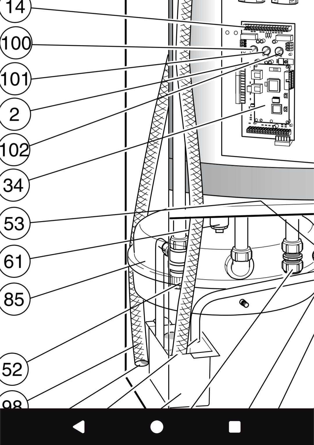

Precis köpt villa på 200m2.
Nibe Fighter 360p värmer huset.
Har rörligt elavtal via vattenfall, ej timpris.
Hur gör ni för att styra uppvärmning och effektuttag för att minimera kostnaderna?
Attitudeswe
Se till att fläkten inte är ställd för lågt.
Du kan på ratt 101 dra ner hur mycket elpatron du vill tillåta. Du kan ha olika inställning vår/höst och vinter. Låg tillåten patron gör att mer värme skapas med kompressor, men att nytt varmvatten tar längre tid att skapa.
Klockan kan du vintertid använda för att producera extra varmvatten 02-04 (om du har timpris)
Diagram över värmepumpsystem med etiketterade komponenter, inklusive ratt 101 för elpatroninställningar.
