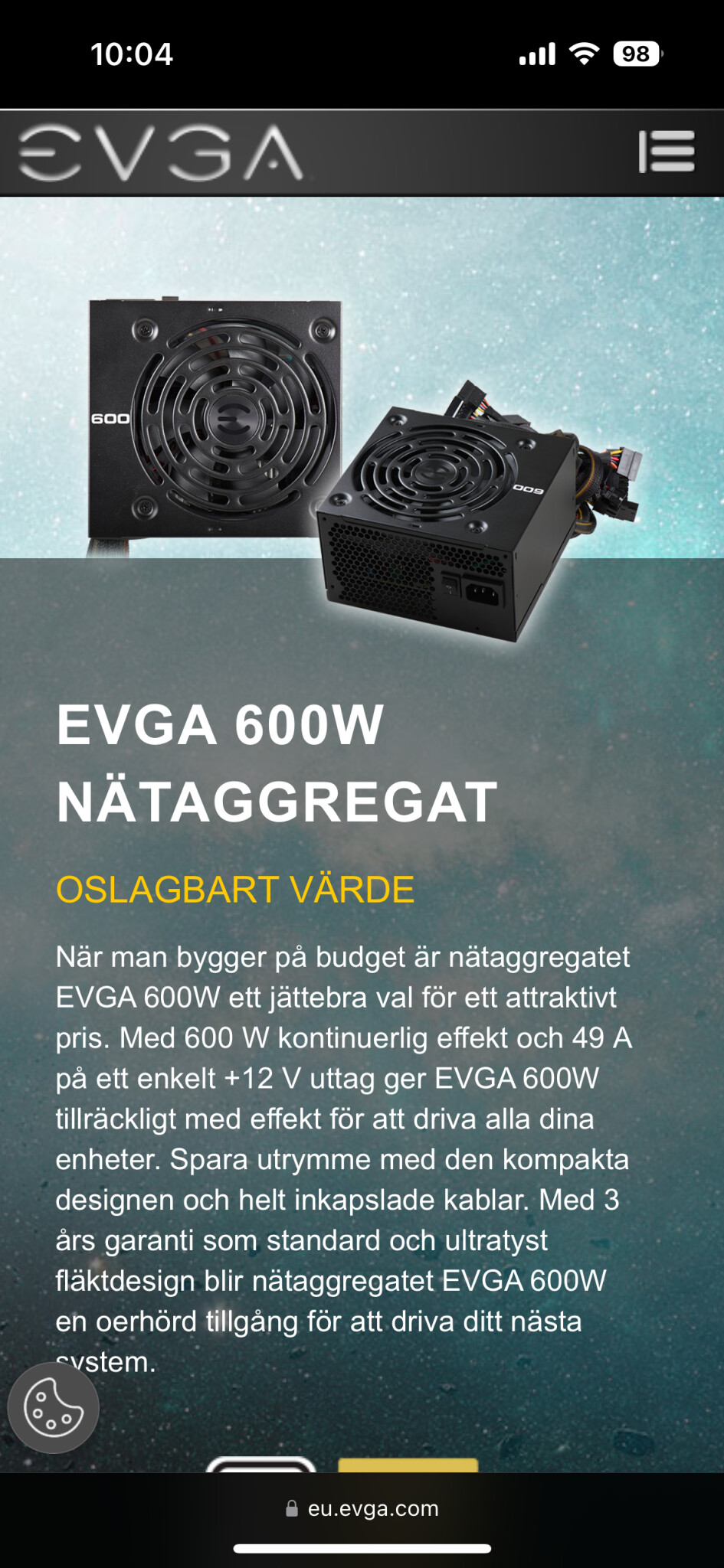

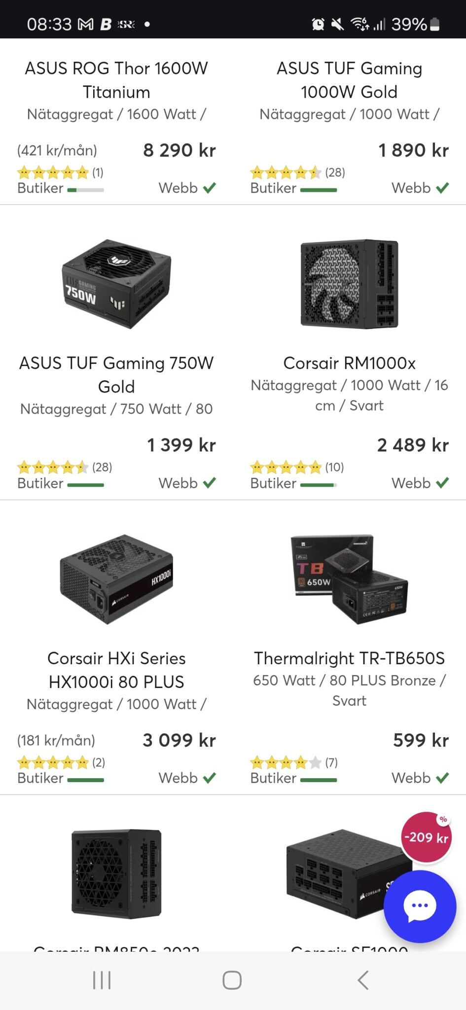

Har du en dator med monster-PSU?
Dator och 3 skärmar borde i normalfallet vara noll problem på en 6A-porslinssäkring.
Är du säker att du inte har någonting annat än belysning som belastar säkringen?
  • Bild av flera datanätaggregat med olika wattkapacitet och priser. Modeller inkluderar ASUS ROG Thor, Corsair RM1000x och Thermalright TR-TB650S.

Har detta PSU i datorn. I övrigt var det endast två led-fönsterlampor inkopplade samtidigt.
  • Bild på EVGA 600W nätaggregat med kompakt design och fläkt, marknadsförd som prisvärd för datorbyggare.
