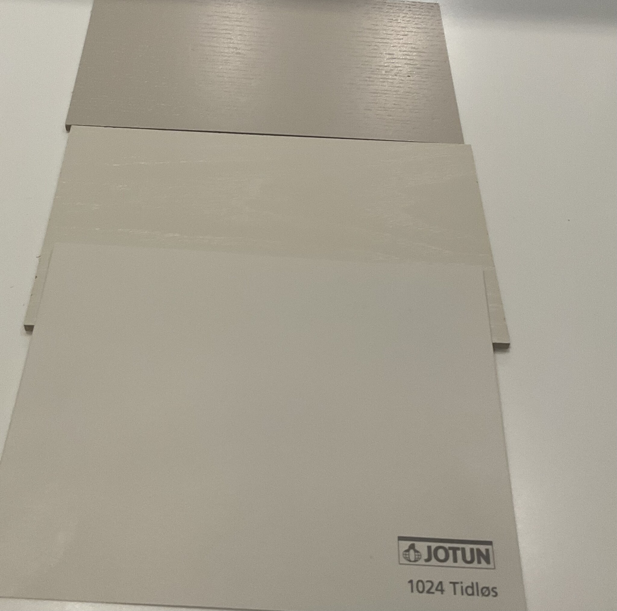

Vi var och tittade på kök idag och överst är Kvänum ”ax”, därefter ”cumulus” och sist Jotun ”tidlös” som är S 1002-Y”. Av de här är S1002-Y klart bäst och blir ändå en kontrast. Däremot om vi väljer Kvänum när det är dags så vet jag inte hur vi gör med färg då ingen av dessa två var särskilt fina hos oss men de har ju fler färger.
Kan tillägga att de ligger på en skiva i vit corianMisse skrev:

Jag tror att ni kommer att se en markerad skillnad på 1002-Y mot 0500-N men det finns en risk att skåpen kommer att se "smutsiga" ut med så liten kulörstyrka med dragning åt gult. För egen del så skulle jag "ta i" lite med kulörvalet för skåpen och fortfarande uppleva dem som ljusa. Kanske gå upp ett steg till i svärta, och definitivt lite mer kulörstyrka till 10 eller möjligen 05. Tonen kan styras om ni vill ha en varm ton och kanske inte ha en "ren" gul utan ha aningen rött i också.
