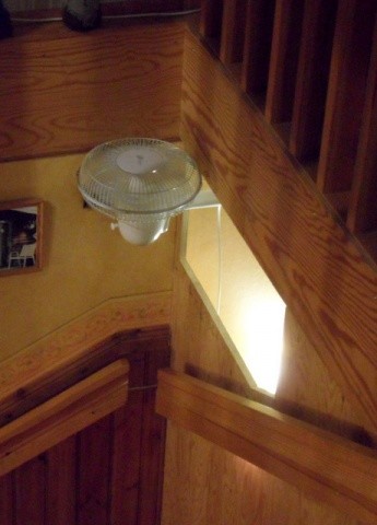

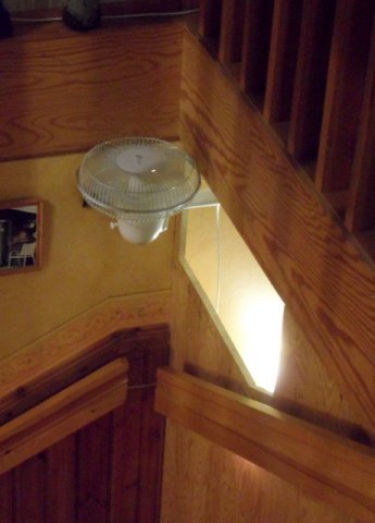

Jag har efter senaste inlägget (mitsubishi FD25, 6,3 kw) , gjort en del ingrepp som avsevärt höjt temp. på övervåningen. Eftersom jag i källarplanet har en temp. på ca 28-30C närmast taket, vid väggen till trappen, tänkte jag göra (en genväg för luften) en öppning där, in mot trappen, för att luften inte ska behöva göra så lång omväg, för att ta sig upp på övervåningen. Gjorde en öppning på ca 60x30 cm, för att få plats med ev. två fläktar. Efter denna håltagning steg värmen 1,5-2 grader på övervåningen utan fläkt !! Satt sedan en bordsfläkt från claes Olsson för ca 150:- dia. ca 23cm, vid håltagningen, riktad uppåt.
Då steg temp ytterliggare, minst 0,5 grader på övervåningen.
Så vid en utetemp på kring 0-grader. Har jag ca 22 grader vid köksfönstret och 23-24 grader uppe på övervåningen. Inget rum på övervåningen ligger under 21,5grader. En höjning mot tidigare på minst 2-2,5 grader. Dessutom har jag sänkt temp. på inneenheten från 26 till 24 grader. Med denna inställning har jag minst 23 grader uppe, hela dygnet.Väldigt stor skillnad bara genom håltagning och en billig fläkt som inte har nån störande ljudnivå heller. Kommer antagligen att sänka elförbrukningen ytterliggare, eftersom ingen stödvärme kommer att behövas på övervåningen. Har sänkt elförbrukningen från ca 20500 till 13400 kwh, på ett år. Bifogar en bild på "ingreppet"
Lycka till ni som har liknande funderingar. /KG Unander
