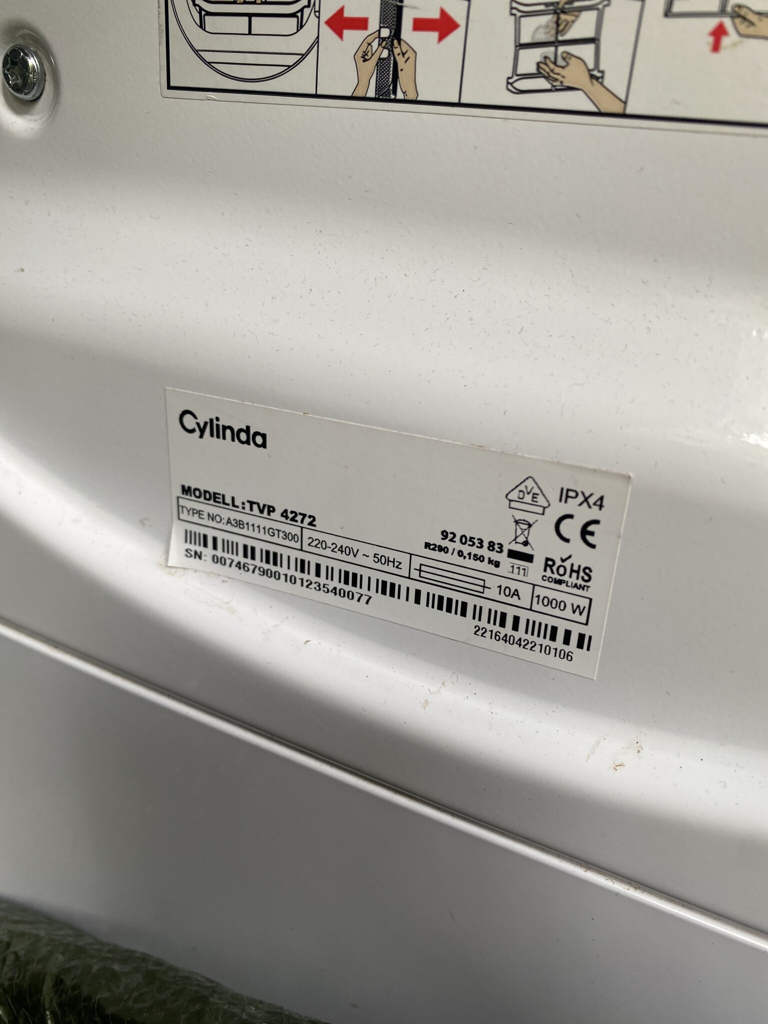

Exakt vilken modell på tumlaren?

TVP 4272
  • Skylt på vit apparat med information om modell TVP 4272 från Cylinda, inklusive IPX4 och elektriska specifikationer.
Tack för svar. Kan man testmäta kondensatorerna på något sätt?
