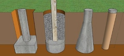

Här är en ganska bra bild på lite olika metoder. Den vänstra är den jag förespråkar. Plint 3 från vä har jag aldrig sett i verkligheten men tycker den ser stabil ut.
Plint 4 är anledningen till att det knappt finns ett rakt staket i landet.:rofl:
Fyra olika metoder för grundplintar i rad, inklusive staketstolpar och betongfundament.

L Lenza skrev:
Det resonemanget kan omöjligen stämma
Tror inte du ska kompitensförklara något med ÖMIJLIGT det är den krassa verkligheten som gäller och vad andras erfarenheter är. Den du länkar till tillfälliga lösningar för flaggstång och nu gäller det något som ska stå i många,
Är mest att det snålas på djupet......
Sån ska helst ner lika långt som planket är högt
L
Eftersom sidokrafter inte är det enda att beakta bör fundamentet ner en bit i marken. Markrörelse mellan årstiderna behöver beaktas det gör man enklast med att gå på djupet så plinten står tjälfritt. Men om plinten dessutom är förankrad i en platta ger det en mycket god stabilitet mot sidokrafter. Att armering fortsätter ner under plinten är jag mycket skeptisk till. Det som händer är att armering kommer ätas upp av korrosion på längre sikt. Det är en metodik för snabba upp och förenkla arbetet snarare än en stabiliserande åtgärd.
