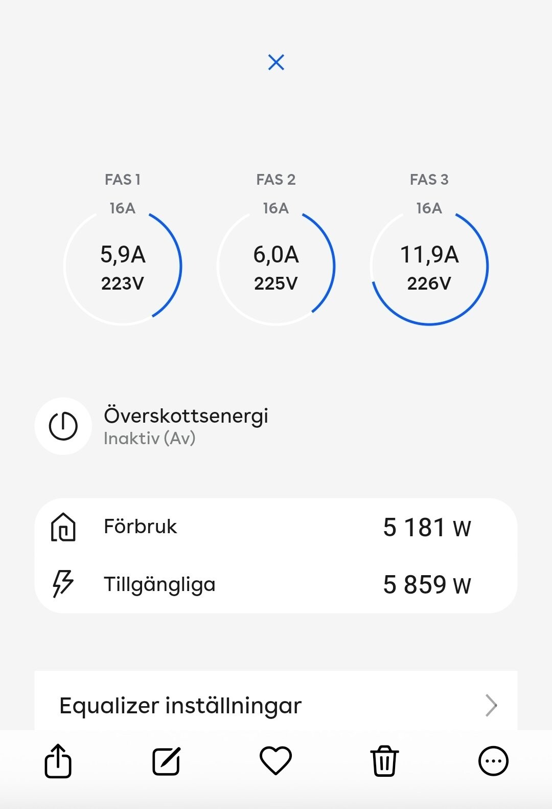

Jag går åt ett annat håll. Jag har ett 33 kWh batteri och 18 kW i växelriktaren. Laddaren till bilen har wifi-anslutning till växelriktarna och går efter batteriernas belastning och status. Det här systemet är från Victron, men jag byggde batteribanken av battericeller jag köpte från Kina och Rec Q BMS.
Där solcellerna inte ger något på vintern har jag haft en Kabola KB40-panna i 4 år som jag använder mycket på vintern. Den är smal, men den är på 13 kW. Brinner vid 1580 grader Celsius och kräver inget underhåll. Med elpriset på vintern är det ofta billigare att köra pannan där den använder nästan all energi i dieseln.
