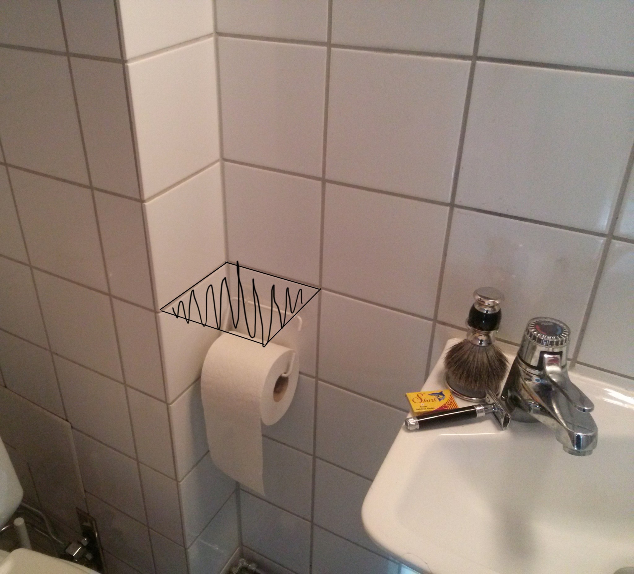

Jag vill sätta upp en liten rakhylla till grejerna på handfatet. Tänkte införskaffa en snygg kakelplatta 15x15 cm med Izmirmotiv eller en franska lilja eller nåt sånt, men undrar hur jag sta staga upp hyllan.
Jag vill inte borra i kaklet, för det blir så fult om jag vill ta bort hyllan nån gång.
Jag tänkte använda montagetejp från kjelle.
Som konsol hoppas jag kunna hitta en plåtnisse som kan böja till en tunn vitmålad plåtbit - 15x15 på sidan som sitter tejpad mot väggen och 10-14cm på ovansidan där min fina kakelplatta fästs.
Vad tror ni om min idé? Är den dum för att jag har missat nåt elementärt eller kommer det bli så lyckat och snyggt som jag tänker mig?

Jag hade köpt en standardkonsol i vitlackerad plåt på vänstersidan (för stabiliteten) och en enkel list som upplag på högersidan. Självhäftande duger nog gott.
Saker som man själv bockar till blir nog inte tillräckligt starka i slutändan?

Man bör nog ha stöd under hela kakelplattan.
Två "höga" platta lister under plattan som limmas mot plattan med exempelvis PL400 och tejpas mot väggen kanske skulle funka. En silikonsträng ovanpå plattan minskar fukten som når tejpen och limmar lite ytterligare. Blir ett rätt vasst hörn och håller nog inte för alltför mycket men lite rakgrejor borde fungera.
Hur sitter hållaren till toarullen fast ?
Om du har borrade hål till den kanske du kan fästa en egentillverkad plåtkonsol i samma hål.

Jag lyckas inte hitta några plåtkonsoler som är platta på sidan mot väggen. Var det nån speciell du hade i åtanke?

Ja, det var därför jag tyckte att en veckad plåtplatta kunde vara rätt lösning. Bara den inte böjer ner sig, då.
Det finns ytterligare en poäng med plåten. Jag roterar rakblad av olika märken (det blir lite som en hobby) innan de blir slöa och kasseras, så då skulle jag kunna fästa dem med små magneter på plåten under hyllan medan de befinner sig i rotationslimbo,

Vasst blir det förstås. Det hade jag inte tänkt på. Kanske kan fila lite på hörnet.

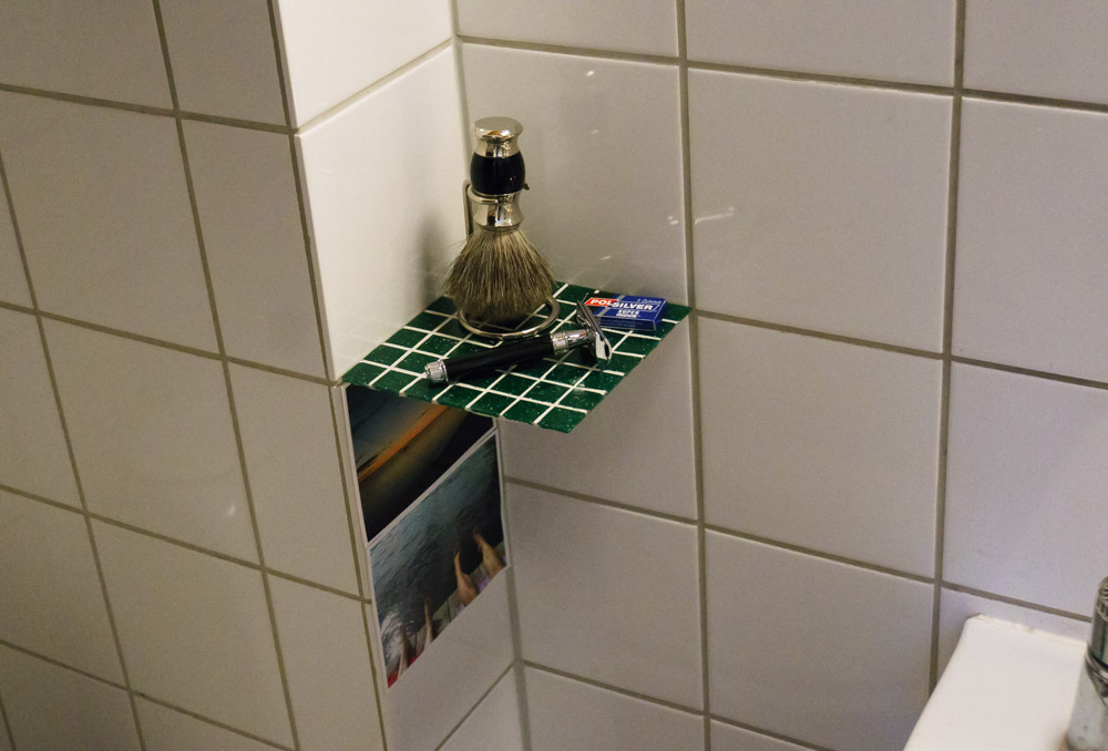

Hej igen!
Jag hittade inga snygga byzantiska kakelplattor, så det blev en hemmagjord mosaikplatta i stället. Jag använde ett bokstöd i metall från Granit, vars rygg döljs med fotografierna. Ganska nöjd, faktiskt.
