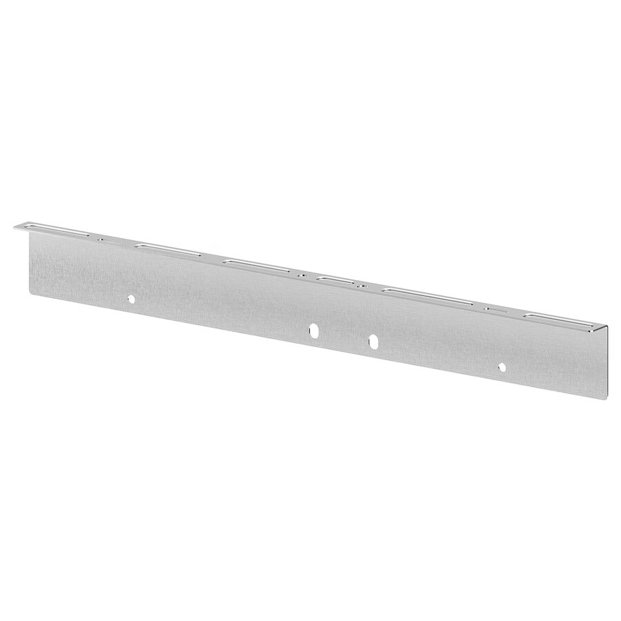

Du behöver inte dubbla täcksidor för det finns vinklar du skruvar i den höga täcksidan som du lägger bänkskivan på
Vad är det för vinkel?
Jag har iallafall tänkt köra en skåpslucka (60x100) som jag kapar för att få det lite mer robust än en vanlig täcksida. Men 60 djup räcker kanske inte normalt, blir lite special hos mig så här funkar det.
Denna från Ikea tex.
Lång metallisk hyllfäste från Ikea med förborrade hål.
Hmm, har sett flera kök med dubbla täcksidor trodde att en var för svag. Undrar varför vinklen inte är standard då det verkar billigare och tar mindre plats.
Vinkel använder man om man inte har en täcksida som avslut. Så köp en sådan så blir det rätt!

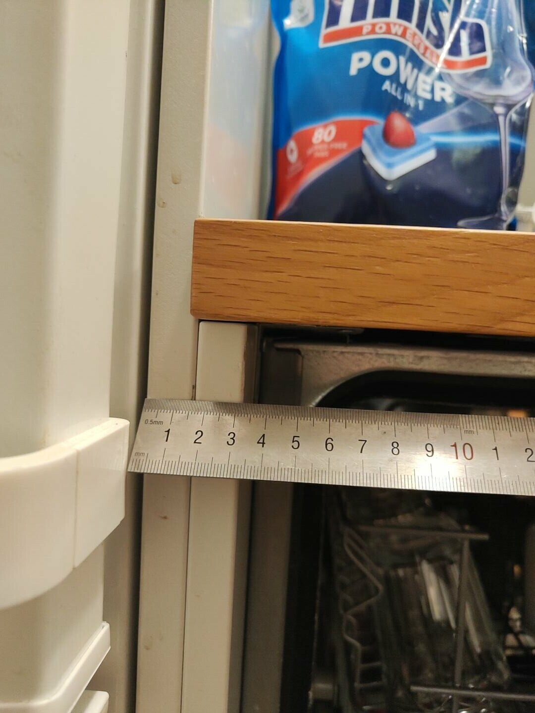

Jag har det du frågar om, bara en täcksida efter diskmaskinen (13 mm mdf)
Vinkel upptill och dubbelhäftande tejp mot golvet. Bär upp en 40 mm massiv ekskiva med en stor micro ovanpå.
10 år sen den sattes upp, och den står fint där än.

Såhär ser de ut i mitt NCC byggda hus. Även hos släktingar med kök ifrån byggbolag så brukar det se ut såhär. De kanske räkna med att folk klättrar upp på bänkskivan.
Linjal som visar ojämn anslutning mellan vit diskmaskin och träköksinredning.
Man kan ju inte lita på byggahus komprimeringsalgorithm som ändrar raka linjer på linjalen till snea.
Linjal som visar ojämnhet i hörn där två väggytor möts i ett NCC-byggt hus.
