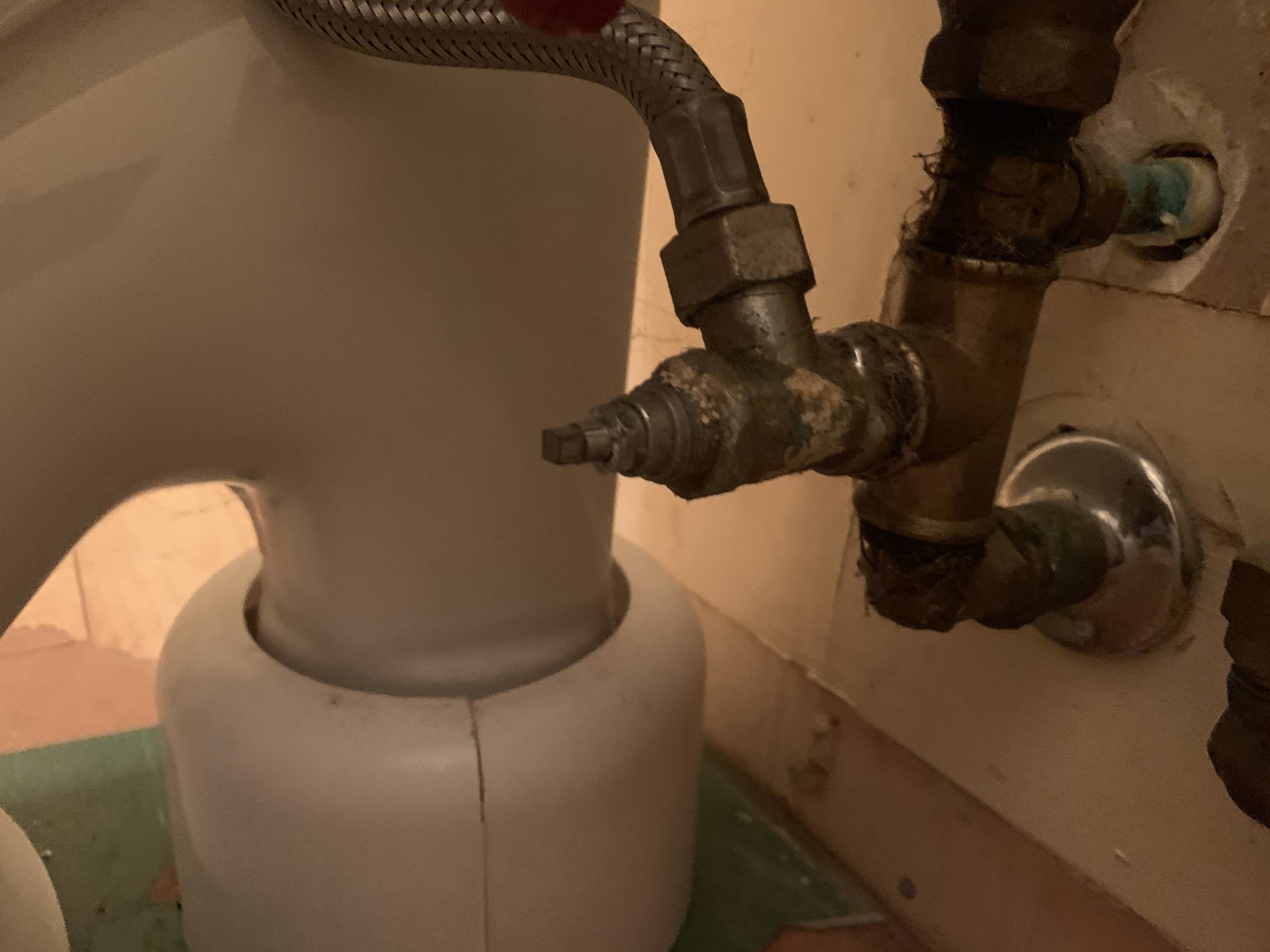

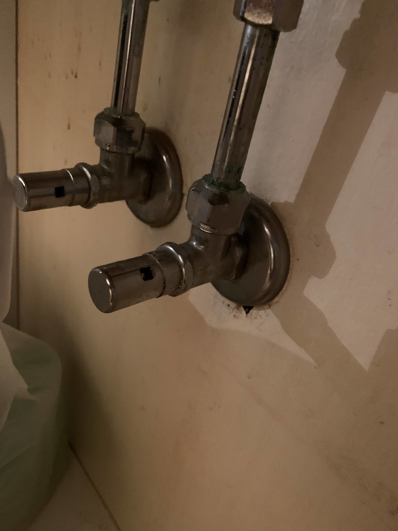

Någon som vet hur man stänger dessa två typer av ventiler? Känner mig helt dum då jag inte kan lista ut detta.. Den som sitter vid toalettstolen kan bara skruvas åt vänster (vilket känns som jag skruvar ut en mutter). De andra två under handfatet hittar jag inget jag kan skruva på. Någon som vet hur dessa fungerar?

Du måste då först skruva av täcklocken/kåporna
På täcklocket är det ett uttag som passar på spindeln. Den stängs sedan som vanligt genom att skruva in spindeln medurs.
Dom under handfatet kommer att se ut dom den vid toan när kåporna är borta
Fotografen och 2 till
Stort tack för det snabba och korrekta svaret Ulltand! Var precis så som du beskrev.
